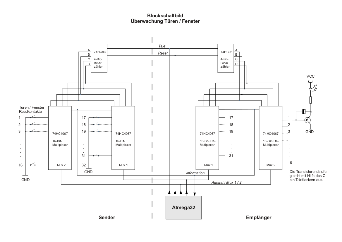

für eine Schaltung Abfrage von Leitungszuständen und Anzeige über LED's
suchen ich Bauteile für langsame Takte.
Die Leitungen sind wenn geschlossen auf low oder wenn offen über einen
pullup-Widerstand auf high. Die Anzeige soll direkt über LED's
("Spar"-LED mit 2 mA) permanent erfolgen. Zustand der LED: Leitung offen
LED leuchtet, Leitung geschlossen LED aus.
Zwischen dem Ende der Leitungen und der LED-Anzeige besteht eine
räumliche Entfernung von ca. 1,5 m, überbrückt mit einer Telefonleitung
(4-paarig).
Habe mich bereits intensiv mit den Bauteilen für SPI 74HC165 und 74HC595
beschäftigt. Diese sind nicht geeignet für größere Entfernungen und
eingentlich nur für die gleiche Platine gedacht. Ferner ist der Takt für
meine Anwendung zu hoch.
Gibt es Bauteile die so etwas auch können und mit der Entfernung, sowie
mit einem Takt von 500 Hz bis 2 kHz arbeiten können?
Danke für Eure Hilfe!

OP #2568204
Nochmals Danke für die weiterhgehenden Informationen.
@Wolfgang:
Wegen der Einstreuung von Störungen will ich ja mit dem Takt runter.
Bei meiner jetzigen Lösung mit Mux/Demux-Bausteinen (Dateianhang) habe
ich das Problem bei einem Takt von 2 kHz. Eine Auswertung der
Leitungsinformationen im Atmega bringt kein sauberes Ergebnis. Ein
weiterer Nachteil ist die aufwändige Steuerung der LED mit dem
Halte-Elko. Deshalb kam ich auf die 74HCxx-Bauteile.
Ich würde jeweils einen RS422 (AM26LS31CN - Reichelt) auf die "Sender-"
und "Empfänger"-Platine setzen und die Signale (SCK, MOSI, MISO, SS im
µC per C-Prog.) über die Treiber versuchen möglichst störsicher zu
machen.
So ok?
#2568230
Warum so kompliziert?
Nimm doch auf beiden Seiten einen MC.
Dann brauchst Du nur einen IC und eine Leitung.
Z.B. der ATmega162 hat 35 IOs.
An den einen hängst Du bis zu 34 Taster ran und überträgst per UART
(5Byte).
Der andere empfängt und schaltet bis zu 34 LEDs an.
Dazu nur noch ein bischen Software (<100 Byte), fertig.
Peter

OP #2610022
@ Wolfgang:
Nach einigen Tests habe ich letztlich die Schaltung doch mit 74HC165 und
74HC595 realisiert (@Peter: Passte so am Besten in die bereits
vorhandene Umgebung).
Da der Treiber RS422 relativ viel Strom zieht habe ich 74HC00 verwendet.
Am Ende der Übertragungsleitung in beide Richtungen (CLK und Parallel
shift bzw. MISO) wird das Signal damit doppelt invertiert und ist recht
sauber und stabil.
Gast #2610501
Bringt nichts.
Massgebend ist die max Geschwindigkeit der Bausteine (ca 30MHz), nicht
die von deinem vorgegebenem Takt. Da musst Du Filter dran setzen, damit
schnelle Störflanken "nicht rein kommen", oder, wie geschrieben
Diff-Sign-ICs benutzen (oder steinzeitiche uralte ICs benutzen, die
extrem langsam sind)
