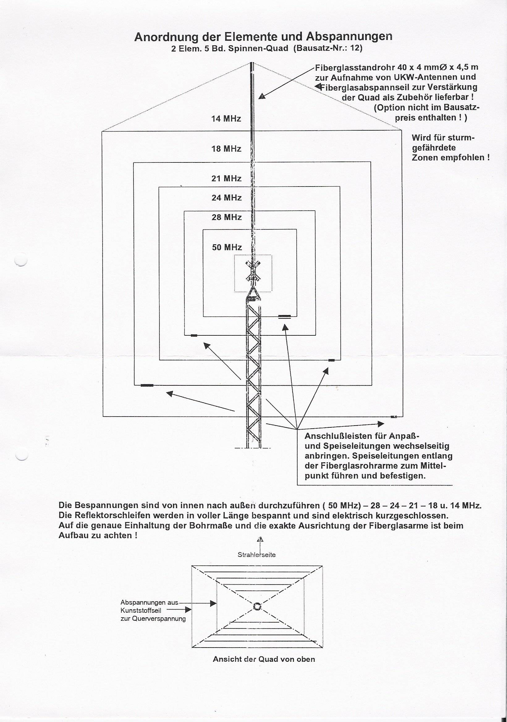

Hallo Fred,
das hört sich gut an. Ich hab da noch ein paar Glasfaserstäbe von VDL
und ein Spiderquadmittelstück vom Bausatz 12 rumliegen. Könnte man da
die 300 Meter unterbringen als Rahmenantenne drum herum. Könnte man in
den Stromecken die z.B. Spulen unterbringen.
