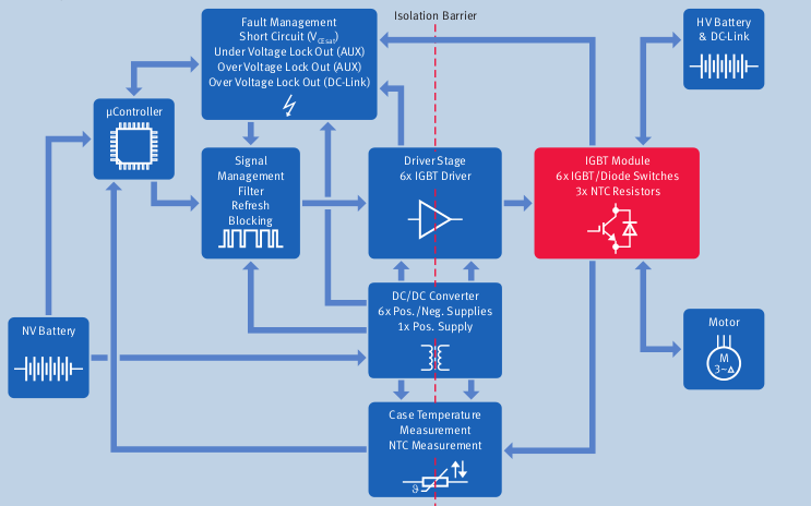

Man stelle sich mal folgenden Aufbau vor:
- 3 Stück IGBT Halbbrücken-Module (ohne Treiber, ohne Logik)
- IGBT-Module mit Stromschienen verbunden
- Treiber (mit Hardware-dead-time zur Sicherheit) direkt an die Module,
- Optisch getrennte Treibereingänge
- Mikrocontroller um die Treiber anzusteuern
Scheint mir irgendwie ein bisschen einfach, dieser Aufbau ;-)
Das kann doch nicht funktionieren, was fehlt da noch alles?
Die IGBTs haben ja relativ grosse Ausschaltverluste, wäre eine gescheite
Raumzeigermodulation trotzdem problemlos möglich?
Kann das sein dass man eine IGBT-Halbbrücke für ca. 200 Euro bekommt?
Ist irgendwie ja nicht gerade teuer in Anbetracht der Schaltleistung.
Und dann lese ich auch was von Regelungen. Was muss denn da genau
geregelt werden? Frequenzumrichter geben ja das Drehfeld eigentlich ohne
Rücksicht auf den Motor vor (ausgenommen Überlasterkennung usw.) oder
täusche ich mich da?
Im Prinzip OK.
Des know How um die bösen Fallen ;-)
Keine Ahnung.
IGBT ist nicht IGBT? Wieviel Strom/Spannung?
Du täuschst dich.
MFG
Falk

von Gelöscht (kami89)
Vielen Dank für die vielen konstruktiven Antworten, damit hätte ich
nicht gerechnet!
Ich versuche mal auf die wichtigsten davon einzugehen.
Alex Bürgel schrieb:
> In den meisten Umrichtern steckt etwas so ähnlich wie das hier
http://www.infineon.com/dgdl/Infineon+-+Product+Brief+-+HybridPACK™2.pdf?folderId=db3a304412b407950112b408e8c90004&fileId=db3a3043353fdc16013557f17ce67b60
Sehr interessantes Produkt! Das Blockdiegramm gefällt mir sehr gut, ich
habe mir mal erlaubt das noch an den Beitrag anzuhängen. Interessant
wäre noch wie teuer das Ding sein soll, konnte (noch) keine Preise
finden.

Das glaube ich dir, aber wenn man jetzt ein wie von Alex Bürgel
vorgeschlagenes Modul und IGBT-Treiber mit integrierter Totzeit
verwenden würde, denke ich sollte man das doch auch hinkriegen ohne
grossartig Rauch zu produzieren. Wichtig ist halt, dass man bei
stehendem Motor nicht 100% Leistung auf einen Schlag auf den Motor
loslässt.

Das ist ein interessanter Hinweis. Würde man aber sowas nur für sich
selbst bauen, könnte man ja nur gerade die wichtigsten
Sicherheitsfunktionen einbauen, und vieles weglassen. Dann würde das
ganze Projekt schonmal ein grosses Stück schrumpfen. Man kann die
Features ja auch noch nach und nach einbauen, nicht schon von Anfang an.

Mine Fields schrieb:
> Da fehlen jetzt noch so viele Details, dass ich gar nicht wüsste, wo man
> mit Ergänzungen anfangen sollte. Strommessung- und Begrenzung,
> Temperaturmessung, überhaupt die Auslegung der Kühlung, eine
> Spannungsmessung und so weiter. Und es gibt wirklich viele versteckte
> Fallen, die erst in der Serie auffallen würden. Man muss z.B. beachten,
> dass der realisierbare Ausgangsstrom bei niedrigen Drehzahlen sehr viel
> geringer ist.
Ja, dass die Details fehlen sollte ja klar sein ;-) Aber eine
Temperatur- und Spannungsüberwachung halte ich für Kleinigkeiten im
Vergleich zu den von mir erwähnten wesentlichen Punkten. Kühlung ist ein
gutes Stichwort, aber ich denke mal das sollte doch auch nicht soooo
eine Hexerei sein. Kühlwasserkreislauf mit Elektropumpe und
Temperaturregelung. Dazu ein etwas grösserer Kühlkörper direkt an den
IGBTs, damit die Kühlung nicht so schnell nachregeln muss.

Und da kommt der Punkt, an dem sich der Anfänger vom Profi
unterscheidet. Man muss immer das Gesamte betrachten und nicht einzelne
Punkte als "Kleinigkeiten" abtun, obwohl in diesen "Kleinigkeiten" meist
das meiste Know-How steckt.
Urban B. schrieb:
> Die Frage mit der PWM-Frequenz konnte bisher leider noch niemend
> beantworten. Wäre schön wenn hier noch jemand weiterhelfen könnte.
Die dürfte im Bereich industrieller Umrichter liegen.

Wenn ich einen derartigen Regler bauen müßte dann würde ich diese in der
Fahrstufe zur Senkung der Schaltverluste ziemlich tief ansetzen.
Vielleicht 100-200Hz. Die Rekuperation ist eine andere Sache, dabei muß
ich den vom Fahrmotor erzeugten Saft wieder auf die Akkuspannung
hochtransformieren. Das braucht dann mindestens eine (in der Fahrstufe
nahezu unwirksame) Speicherdrossel und einige zehn kHz.

100-200Hz PWM, aha!
>>Das ist doch blödsinn!
Da wird ja die Feld Frequenz höher sein, als die PWM!<<
PWM bei BLDCs sollte um die 20-22kHz betragen,
1. damit man es nicht hört
2. Schaltverluste sind bei richtiger Wahl der Schalter ebenfalls gering
3. Induktivität vom Motor nicht vergessen, bei PWM 200Hz wirkt der Motor
praktisch als Kurzschluss und bildet keine richtige Induktive Koppelung!
Nicht streiten bitte :-)
Ich denke mal, das mit dem Regler ist jetzt einigermassen klar. Als
"Schalter" nimmt man IGBT-Module, evtl. sogar mit allen drei Halbbrücken
in einem Modul. Dieses muss ausreichen gekühlt werden. Die Ansteuerung
erfolgt mit IGBT-Treibern, welche optisch getrennte Eingänge besitzen.
Diese werden von einem uC angesteuert, so wie es auch ein
Frequenzumrichtet tut. Also mit FOC und Frequenzen um die 2kHz bis
20kHz. Vorzugsweise über 16 kHz. Dazu braucht es eine ganze Menge an
Überwachungsmechanismen, die die Zwischenkreisspannung, Stromverbrauch,
Drehzahl und Temperatur überwachen.
Die Rückspeisung, um die Akkus beim Bremsen zu laden, fehlt aber noch.
Werden da direkt die bereits vorhandenen Halbbrücken zur Gleichrichtung
eingesetzt? Dann müsste aber die Zwischenkreisspannung ja noch mit
Step-Up Wandler hochgesetzt werden, um damit die Akkus laden zu können.
Oder wird das anders gemacht?
Und dann wäre da eben noch die ganze Akku-Geschichte. Darüber konnten
wir noch nicht viel in erfahrung bringen, ausser dass es nicht einfach
ist knapp 7000 Zellen gleichzeitig zu laden :-)

von Mine Fields (Gast)
Die Wechselrichterbrücke ist ein Vier-Quadrant-Steller, kann also auch
selbst zurückspeisen. Dabei wird sie quasi von selbst ein
Hochsetzsteller. Über die Regelung hat man Strom und Spannung voll im
Griff, kann also einen Akku auch problemlos laden. Überflüssige Energie
kann in einem Bremswiderstand verheizt werden.

von Gast joa (Gast)
Ja sicher schwebt der Motor über dem Shunt, aber es sind hier einige
Millivolt - Microvolt.
Das Ganze geht auch wunderbar auf der Highside, nur muss ein DC/DC und
etwas Elektronik auf der Highside vorhanden sein. Sehr gut geht es mit
AD-Wandler und Optokoppler. Die Stromdaten gehen Digital zur MCU.
Aber wie schon gesagt, es hängt alles vom Verwendungszweck ab.
Bei Stromstärken <100A gehen in der Tat Stromwandler wie Butter.
Ab >100A wirds immer enger, weil 1kA Stromwandler sehr teuer sind.
Ausserdem sind die meisten langsam, Kurzschlusserkennung usw. ist damit
kaum möglich.
Hier ein Bsp: http://www.lem.com/docs/products/dhab%20s15.pdf
+/- 600A Klein, kompakt aber leider auch langsam Bandbreite(1kHz).
Für Schaltungen mit Mosfets keine Gute Wahl, denn bei einem Kurzschluss
ohne Induktive Strombegrenzung kann der Strom innerhalb von wenigen us
auf zig kA ansteigen und diese Peaks sind sofort tödlich für Fets.
Bei IGBTs mag es funktionieren, diese können weitaus höhere Peakströme
und gehen dabei nicht kaputt. Sie sind quasi dafür gebaut!! =).
Möchte jetzt aber nicht weiter drauf eingehen. Offtopic.
BK

Oder einfach eine potentialgetrennte Messung. Absolut Stand der Technik.
Für die diskutierten Strombereiche macht Shuntmessung aber keinen Spaß
mehr.
Kurzschlussströme aber auch nur im us-Bereich. Üblicherweise hat man
aber auch noch eine Entsättigungsüberwachung.
