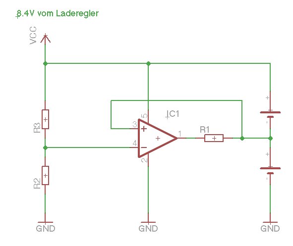

von Sebastian B. (sebastian_)
so einfach ?
R1 1k
R2,R3 100k
von Εrnst B. (ernst)
Sebastian Böhm schrieb:
> R1 1k
Viel zu groß. Rechne mal aus, was dann als max. Strom fliessen kann.
Passt um unterschiedliche Selbstentladung auszugleichen, nicht aber
während des Ladens.
> R2,R3 100k
hier möglichst exakte Widerstände nehmen: 1%, 0.5%, ggfs Handselektiert.
>> R1 1k
> während des Ladens.
wie dimensioniert man das ? (Ich hab noch nie mit OpAmps gearbeitet.
>> R2,R3 100k
klar.
hast du evtl. nen geeigneten OpAmp den es zB. in SOT-23-5 gibt auf
Lager? (Reichelt oder SOS wär praktisch)
danke
/seb
Ok, Pi-Mal-Daumen unter der Annahme: der OpAmp mag max. 20mA.
Wenn der Ausgang auf 0V steht ist, fallen am Widerstand max. 4.2V ab
(Spannung unterer Akku). d.H. um den Strom auf 20mA zu begrenzen,
braucht R1 so 210 Ohm.
In der anderen Richtung isses ähnlich. Beachten das viele "Single
Supply" OpAmps mit dem Ausgang nicht ganz an die Positive
Betriebsspannung rankönnen: evtl. hat man dort nur noch 10mA.
d.H. 220 Ohm wäre ein passender Widerstand aus der E3-Reihe.
Bei einem Kurzschlussfesten OpAmp könntest du noch drunter gehen, aber
mMn reichen die 10-20mA Ausgleichsstrom bei einem Ladestrom < 250mA, wie
du ihn hast.
