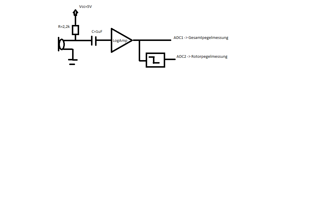

Im Anhang ist die Schaltung wie ich sie mir vorstelle,  zwar etwas
stümperhaft aber vielleicht wird trotzdem klar was ich meine.  – Ja, ich
sollte mich dringend mit Eagle beschäftigen -
Generell mal die Frage ob ich auf dem richtigen Weg bin, oder meine
Überlegungen völlig falsch sind?!
An was sollte ich noch denken oder welche Möglichkeiten gibt es noch?

>Hintergrund ist, dass ich von einem Modell-Heli, aus 1-3m Entfernung,
>die Drehzahl sowie die Lautstärke ermitteln soll.
Wo? Drinnen oder draussen?
>Die Schallpegelmessung muss nicht übermäßig genau sein – ich weiß das
>ist keine klare Aussage – ich dachte an eine Abweichung von  + - 1dB?
Das schaffen nicht mal professionelle Schallpegelmesser.
Jede Scheiss Windboe versaut dir den Messwert.
Genauso wie Autos die vorbeifahren, oder Deppen die
während der Messung klugscheissen (nicht die Klappe halten).
Vergiss den Quatsch.

(Firma: matzetronics) #2569844
Das klingt nach einem Aufwand, der an der Sache vorbeigeht. Wenn die
Aufgabenstellung die Drehzahlmessung ist, dann denke besser über die
Verwendung einer Reflexlichtschranke nach.
Wenn es mit Schall gehen muss, dann guten Appetit - der Mega ist einfach
zu schwach, um aus dem ganzen Schallgedöns den Propeller rauszuraten.
Eine ( nur angedachte ) Aternative wäre, den Propeller mit Ultraschall
zu berieseln und den reflektierten Ultraschall zu detektieren.

(Firma: matzetronics) #2569886
Richard P. schrieb:
> Aber müsste es denn nicht möglich sein, dass ich die höheren Frequenzen
> vom Motor so rausfilter, dass ich brauchbare Werte im unteren
> Frequenzbereich bekomme? Wenn ich mit einem Tiefpass bei 300Hz
> "abschneide" und den Rest zur Messung nehme, also 20 Hz bis ca.300Hz?
Damit begrenzt du aber von vorneherein den möglichen Messbereich und es
hilft immer noch nicht gegen ploppen und andere Windeffekte.
Richard P. schrieb:
> Die Abtastung mit 3kHz sollte dann meine ich doch kein Problem
> darstellen oder? Also von der Performance..
Die Abtastung ist das geringste Problem. Die FFT mit genügend Punkten um
tatsächlich die Grundfrequenz herauszufinden, ist aufwändig und
beschäftigt die Kiste - von der Kurvendiskussion im Anschluss mal
abgesehn. Du möchtest ja auch ein brauchbares Messintervall und nicht
alle Minute einen Wert. Übrigens drehen Modellmotore gerne mal mit 10000
U/min, also rund 160 Hz. Ein DSP macht das beim Däumchen drehen, aber
ein ATMega ist dafür einfach nicht gedacht.
> Das hört sich interessant an, kannst du das noch etwas genauer erklären?
Ein US Wandler strahlt den Propeller an und ein 2ter US Wandler mit
Filterverstärker holt sich das Nutzsignal wieder zurück. Beim
mechanischen Aufbau wäre dran zu denken, das der Empfänger nicht direkt
den Sender 'hört'. Da Ultraschallsignale im Freifeld aber nicht so
leicht vorkommen, wäre es relativ einfach, das Nutzsignal rauszufiltern
und auszuwerten.
Unsere Freunde von der Roboterfraktion benutzen US gerne, um
Entfernungen zu messen und haben da alle möglichen Schaltungen im Netz,
die mit Sicherheit brauchbar abzuwandeln wären.

Aber zu einer anderen Frage, wie würde ich denn prinzipiell so einen
LogAmp anschließen? Also in Kombi mit dem Mikro und dem uC?

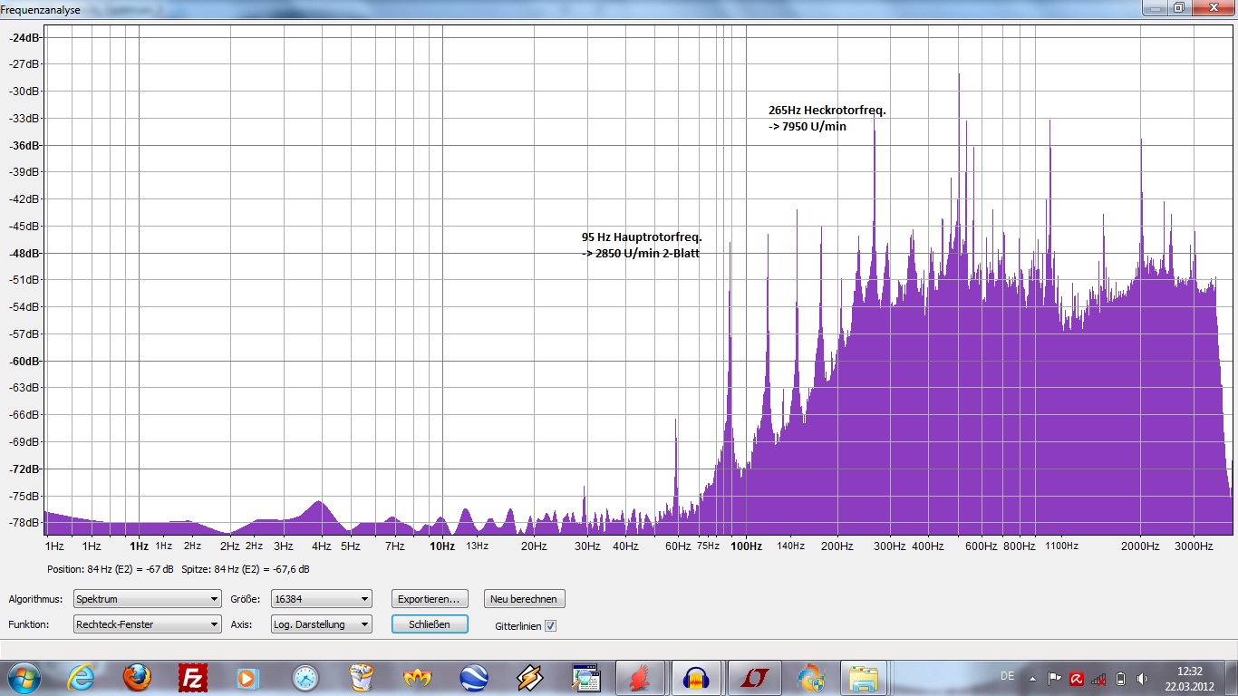

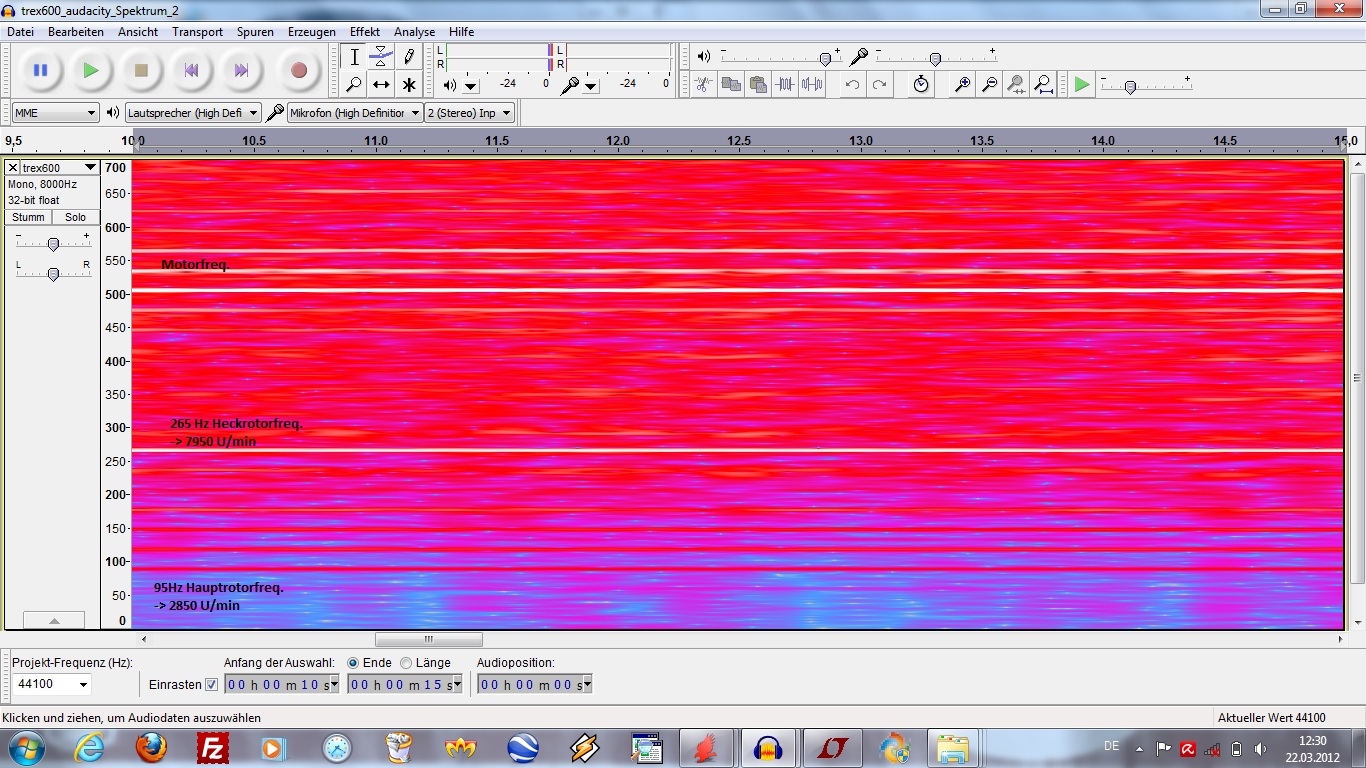

OP #2604899
Hallo Forum,
nachdem nun ein paar Wochen vergangen sind und sich das ein oder andere
geklärt hat, habe ich bezüglich der Schaltung noch gewisse
Schwierigkeiten.
In den angehängten Dateien sieht man zum einen eine Aufnahme eines
Modellhelis (Trex600), wo sich erkennen lässt, dass die gewünschten
Frequenzen sich deutlich vom Rauschen / Motor abheben, so dass die
akustische Drehzahlmessung theoretisch funktionieren sollte.
Um das Signal besser auswerten zu können soll mittels Filterung die
Motorfrequenz gedämpft werden. Dem entsprechend habe ich eine Schaltung
entworfen mit einem TP 8.Ord., nach Berechnung benötige ich zwar einen
TP 45.Ordnung, aber ich soll in Hardware nur bis 8.Ord. dann per
Software filtern, wie weiß ich allerdings noch nicht so richtig, aber
das später.
Um die Schaltung mir zu verdeutlichen habe ich in LTspice die Schaltung
mal simuliert mit verschiedenen Werten und Konfigurationen. Da ich
allerdings mit den Werten für C&R auf kein brauchbares Ergebnis komme,
oder einfach nicht sehe was ich falsch mache, hoffe ich auf euere Hilfe
/ Anregungen.
Dass das Ganze mit FFT&DSP funktioniert weiß ich, aber Ziel ist die
beschriebene Umsetzung.
Also Ziel ist es die Frequenzen ab 300Hz zu dämpfen und möglichst einen
Übergangsbereich von 50Hz zu haben. Ist zwar mit 8. Ordn. kaum zu
schaffen, aber wenn eine weitere digitale Filterung möglich ist, dann
vielleicht ja schon? Zumindest komme ich hier nicht weiter wie die Werte
am besten aussehen sollten, oder wie die Schaltung in der Konfiguration
sinnvoll ist.
Das Mikro (WM61A) gibt 17,8mV/Pa raus -> angestrebte Bereich soll 71 dB
(SPL) (1,246mV) bis 100dB (SPL) (35,6mV) sein und so verstärkt werden,
dass bei 100dB 5V erreicht werden, also mit V=140 ergibt sich 4,984V.
Zur weiteren Verwendung kommen die R2R OPs: TS912, LMC6484 (bzw.
MCP6001, LTC6088) zum Einsatz. Die Auswertung erfolgt über die ADC
Eingänge vom AVR Atmega128.
Die Simulation der Schaltung in LTSpice ergibt jedoch ein nicht so
schönes Ergebnis. Daher die Frage wo ich alles Fehler gemacht habe, ob
die Simulation nicht richtig konfiguriert ist oder einfach die Schaltung
bzw. Werte nicht brauchbar ?!
Ich hoffe es kann mir jemand helfen.
MfG

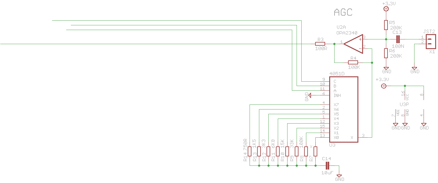

Eventuell kann dein Kontroller die Verstaerkung automatisch so anpassen
das der Eingangspegel fuer ihn stimmt. Umschaltung mit Analogschalter
ala 4051 oder so.

#2605052
Richard P. schrieb:
> Mit der Verstärkung über den AVR ist das Problem, dass die Auflösung
> drunter leidet, die 10Bit sollten schon sein denk ich. Aber ich versuchs
> erstmal mit dem OP und neuer Schaltung, vielleicht reicht das dann.
Deine 10 Bit bleiben. Du schaust dir in deinem Programm an wie hoch ist
dein pegel. Ist der zu klein dann schaltest du die Verstaerkung um. Ist
er zu hoch dann Verstaerkung kleiner machen. So bleibst du immer
einigermassen im Vollausgesteuerten Bereich des ADCs.

Naja , exakt 5V bekommst du nicht. Dann braeuchstest du ja keinen ADC
sondern nur einen Festwert.
Es ist eine Frage wie exakt der Pegel eingehalten werden soll. Sind die
Stufen z.B. um den Faktor 2 unterschiedlich schwankt sein Pegel dann z.B
zwischen 2.5 und 5V.  So nun kann man ja auch die Stufenzahl erhoehen
dann wird deine Differenz dann kleiner.
Oder einen uC direkt mit 12Bit ADC nehmen. Bestimmte ARM Typen haben
auch 12Bit ADCs.
Softwaremaessig ist das:
1. Gleichrichten des Signales -> Absolutwert bilden
2. IIR Tiefpass zur Mittelwertbildung
3. Zwei Schwellwerte abfragen ob rauf oder runter geschaltet werden
soll.
Das sind gerade mal 29dB Regelbereich.
Mit dem 4051 Schalter kann du 9 verschieden Verstaerkung einstellen.
Die 9 halt wenn alle Schalter offen sind.
29dB / 9 = 3.2dB also rund 3dB das ist gerade mal das Verhaeltnis
1/1.414
Also gerade mal als Lautstaerkeaenderung hoerbar.
Das sollte fuer deine Anwendung ausreichen. Den Rest Pegelunterschied
sollte deine Software abkoennen.

Schau dir mal an wie viel RAM der hat.
Deine FFT oben hat 16384 Punkte.
Mach die mal mit 512 Punkten.
Dann sieht das ganze schon etwas anders aus.
Alternativ könnte man noch externes RAM dran machen,
aber für eine 16384 Punkte FFT wird der arme ATMega128
ewig brauchen. Du brauchst dringend eine schnellere CPU
mit wesentlich mehr RAM.
