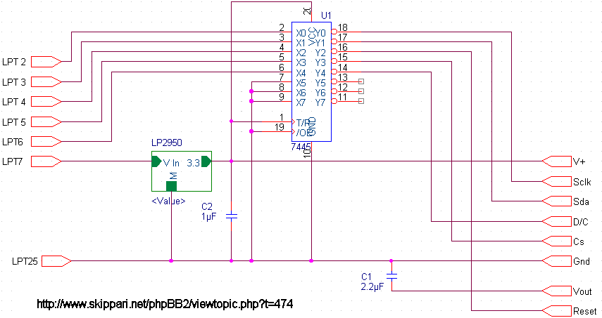

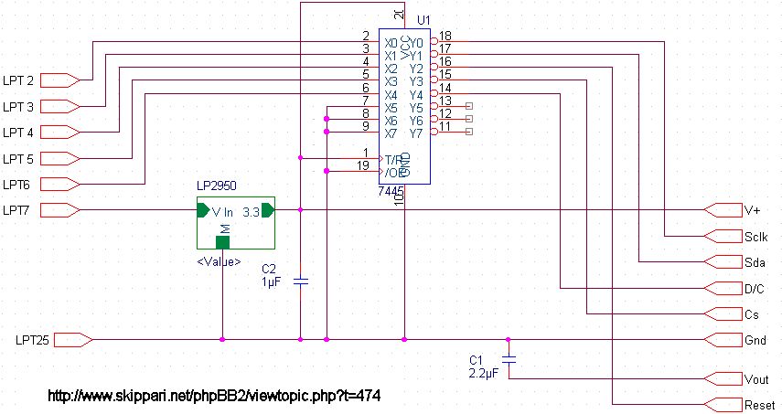

Für was ist eigentlich der 74LVC245DW zuständig?
von Kai Markus Tegtmeier (Gast)
@Roman:
Der macht die Pegelwandelung zwischen dem mit 5V laufenden AVR und
dem mit 3,3V laufenden Display.
KMT
von Roman (Gast)
Da der 2051er mit 3,3V lauft kann ich das somit weg lassen.. perfekt..

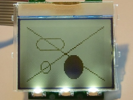

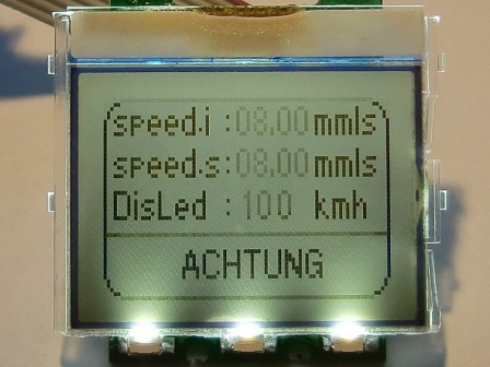

von Deramon (Gast)
Ich weis nicht wo da der Fehler ist. Ich habe das Display eben nochmal
angeschlossen und 2 Bilder von der Ausgabe gemacht und da wird es
richtig angezeigt:
http://www.deramon.de/avr/nokia01.jpg
http://www.deramon.de/avr/nokia02.jpg
von Robert (Gast)
Anbei was ich sehe, aber dann viel scharfer.....
Leider ist mir das Foto nicht so gelungen.
Benützte avr-gcc (GCC) 3.3.2, Pins umdefiniert
nach Mega8....
Die zwei Grafiken auf das Schrim werden auch falsch
wiedergegeben... Veilleicht das das Display selbst
das Problem ist.....

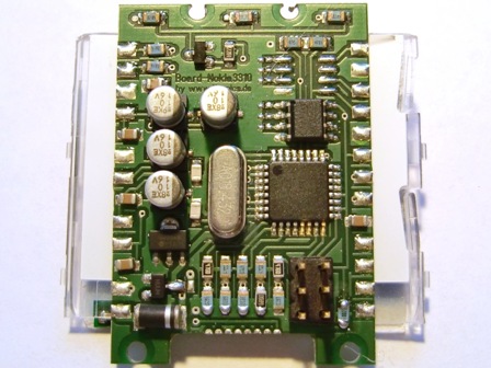

von Andreas Oyrer (Gast)
hab mir gerade ein 3310 Display ins Auto eingebaut. Momentan werden
noch keine richtigen Daten empfangen, daher "no data", aber in
Zukunft (spätestens nächste Woche) werde ich dort Aussentemperatur,
Batteriespannung, Seehöhe, Speed, Richtung in Grad,.... (GPS-Daten)
anzeigen. Momentan habe ich die Anzeige in den Rückspiegel eingebaut,
ist aber nur eine 7-Segment. Also freue ich mich schon auf die neue
Anzeige.
Ansteuern und Programmieren kann ich den Controller, ein ATmega8, über
die serielle Schnittstelle mit Bootloader. Weiters werde ich mir noch
ein Protokoll überlegen, mit CS usw. um Daten gezielt auszugeben.
Unterstützt wird zur Zeit große Schrift (12x16), kleine Schrift (5x7),
Display löschen, Text rechts, oder zentriert schreiben,....
mfg
Andi

von Sebastian Ortmann (Gast)
noch was:
hab mal das Bild angehängt. Das ist doch die Schaltung von Display zu
LTP. Was ist das in der Mitte? Das Ding, wo alle leitungen
durchgehen??? Und was brauch ich dazu alles? Sind die Teile "C1
2.2µF" und "C2 1µF" ELKOS? Ich raff da nicht durch. Bitte helft
mir!
Danke.
MfG Sebastian O.
von Elektrikser (Gast)
Das Ding in der Mitte ist ein IC (Integrierter Schaltkreis). Er heißt
7445. Da gibt es verschiebene Arten 74LS45, 74HC45,.... die aber alle
die gleiche Funktion haben sollten.
C1 und C2 sind zwar nicht als Elkos gezeichnet, aber du könntest welche
verwenden.
Gruß Elektrikser

von Martin J. (bluematrix) Benutzerseite
Abend,
hab grad gesehn, dass meine Version der Bibliothek schon hier verlinkt
ist.
Vielen Dank Paule
da sich in nächste Zeit noch einiges auf der Seite ändert, ist es
besser, man nutzt den allgemeinen Link auf die Startseite und dann
einfach auf "Display Nokia 3310"
http://bluematrixi.bl.funpic.de/
Über das Display kann ich sagen, dass es super ist.
  - Es ist einfach anzusteuern
  - man kann viel realisieren
  - für normale Projekte ist die Größe ausreichend
  - ein kleiner Prozessor reicht aus
danke an all die, die damals das ganze Projekt begonnen haben.
Grüße martin
