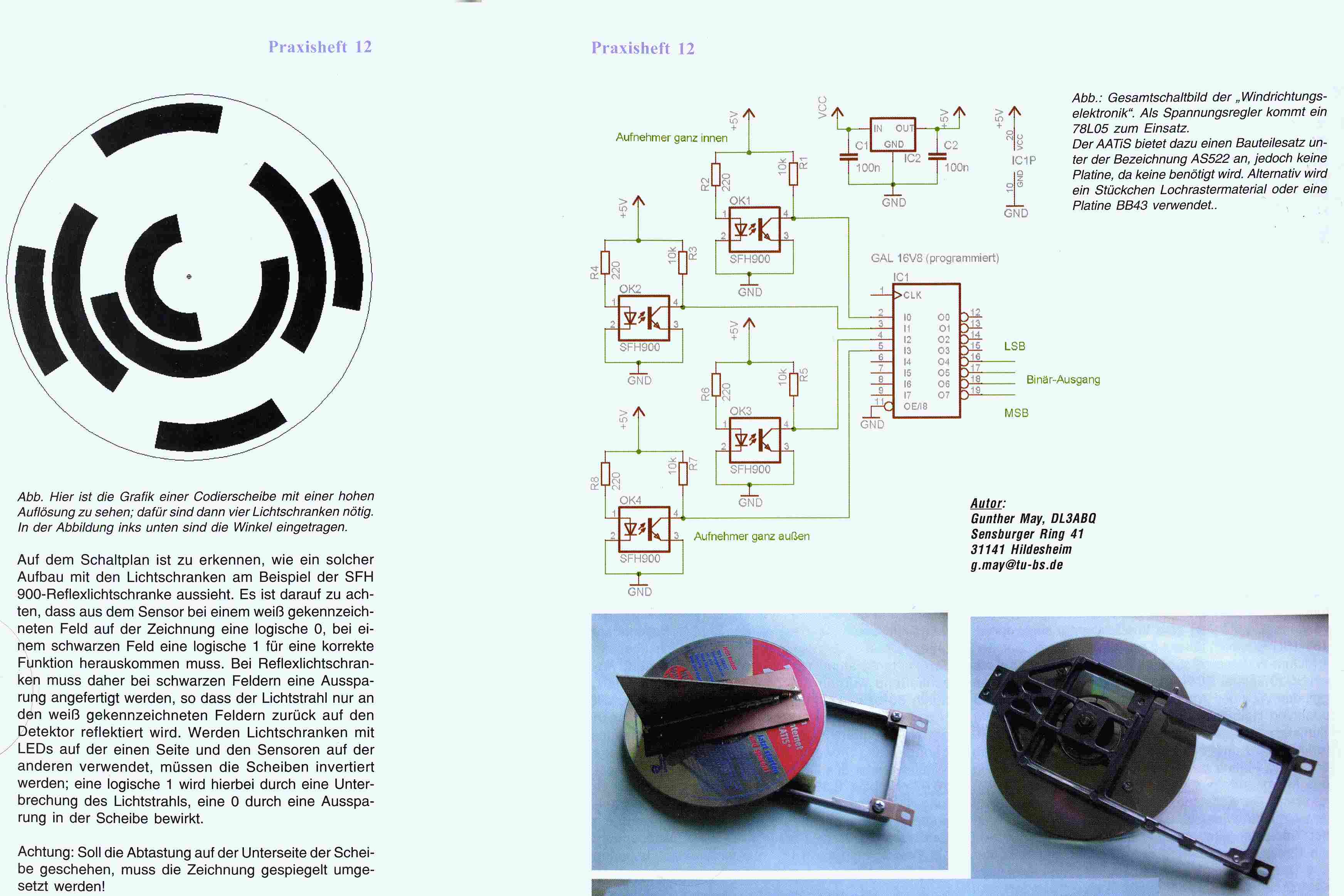

Ich habe ein Problem, und zwar:
Ich muss mit ispLEVER (Able) für meine GFS eine Windfahne programmieren.
Das ganze ist mit dem Gray-Code zu programmieren, was eigentlich kein
problem darstellen sollte. Das ganze läuft über 16 LED's, die ich als g0
- g15 deklariert habe. Diese werden über einen Infrarot-empfänger auf
der Platine angesteuert. Dieser wird über 4 LED's angesteuert ( als
TP15,TP7,TP3,TP1 (wegen dem GC) deklariert) .
Das Problem ist folgendes:
Die 16 LED's funktionieren, allerdings tut sich bei dem Infrarot
empfänger garnichts.
Weiß jemand wie ich die richtig deklariere?
Im Anhang findet ihr den Sourcecode.
Danke im vorraus,
boost

Wie sieht das Schaltungstechnisch aus? Was ist das für ein
Infrarot-empfänger? Wie wird der über 4 LED's angesteuert?
Das dürfte so ähnlich aussehen wie der (nicht mehr lieferbare)
AATiS-Bausatz AS522
http://www.aatis.de/content/bausatz/AS522_Windrichtungssensor
hier ein  Auszug aus dem Praxisheft 12

Wenn das so wie in der Schaltung oben ist stellt sich zuerst die Frage
ob die LED und die Fototransistoren richtig angeschlossen sind und damit
die richtigen Pegel an den Eingängen des Logik Bausteins anliegen.
Ich denke nicht das es ein Code Problem ist...
