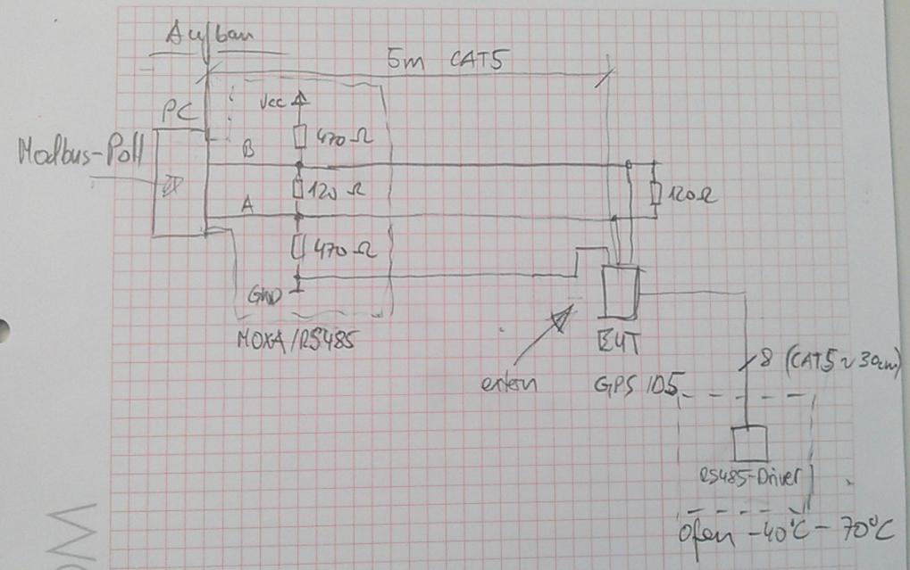

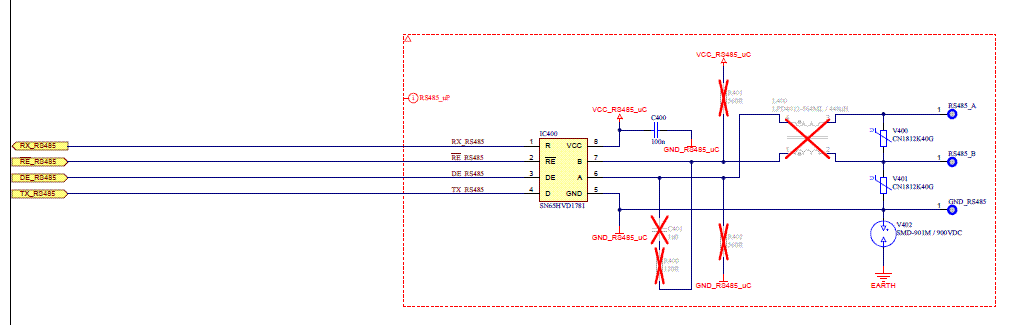

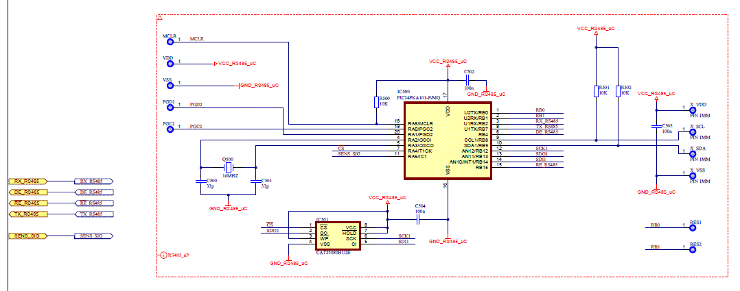

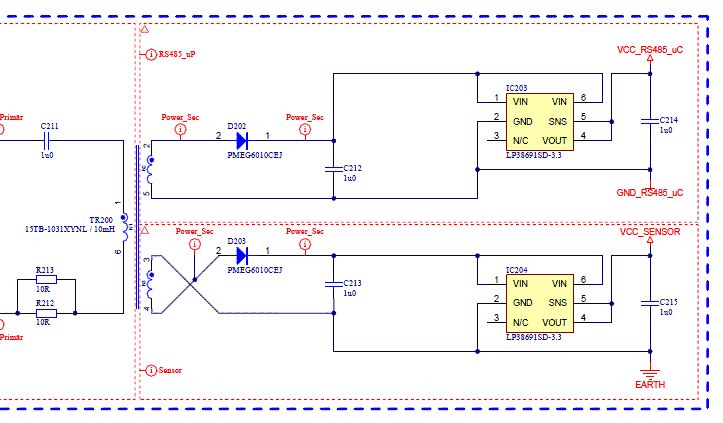

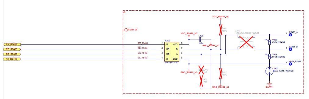

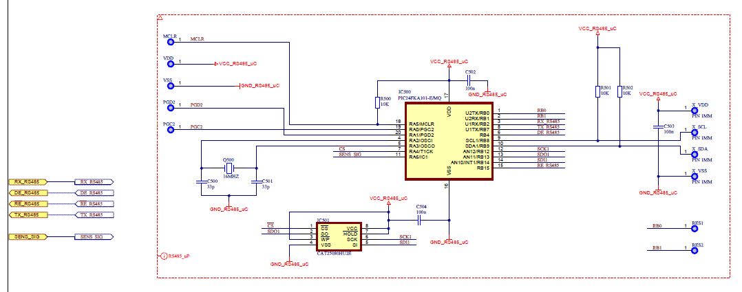

von Antonio C. (antonio-c)
Vielen Dank für die raschen Antworten.
Im Anhang findet Ihr einige Unterlagen wie:
- Beschaltung Pull-Up / Pull-Down beim Moxa-RS485 Konverters
- Skizze Messaufbau mit Ofen
- Schaltpläne (beim Schaltplan_RS485 ist die ganze Schutzschaltung auf
dem Bus nicht bestückt)
von Falk B. (falk)
Sieht erstmal OK aus. Aber es fehlt ein Pull-Up am Ausgang R vom
Tranceiver. Ausserdem haben die PICs ne Macke beim UART, ich weiß nicht
mehr genau wie das war, aber irgendwie kann sich der RX UART
festfressen, wenn er einen Überlauf bekommt. Dann muss man ihn explizit
deaktivieren und wieder aktivieren. Oder so ähnlich, ist lange her.
Jedenfalls deutlich anderes Verhalten als bei den AVRs.
MFG
Falk

von Falk B. (falk)
@Antonio Carlucci (antonio-c)
>Im Datenblatt des Treibers steht nichts von Pull Up am R Ausgang.
Sicher, aber dort steht auch, dass der Ausgang in Tristate geht, wenn
der Empfänger inaktiv geschaltet wird. Und dann floated dein Netz, an
dem das RX vom PIC hängt. Kein gute Idee. Es reicht auch, den internen
Pull-Up im PIC einzuschalten, wenn er welche hat.
MFG
Falk
Danke Falk,
ich kann im PIC in Reg CNPU1 und CNPD1 jeweils die Widerstände ein-/ und
ausschalten.
Probier's mal so...

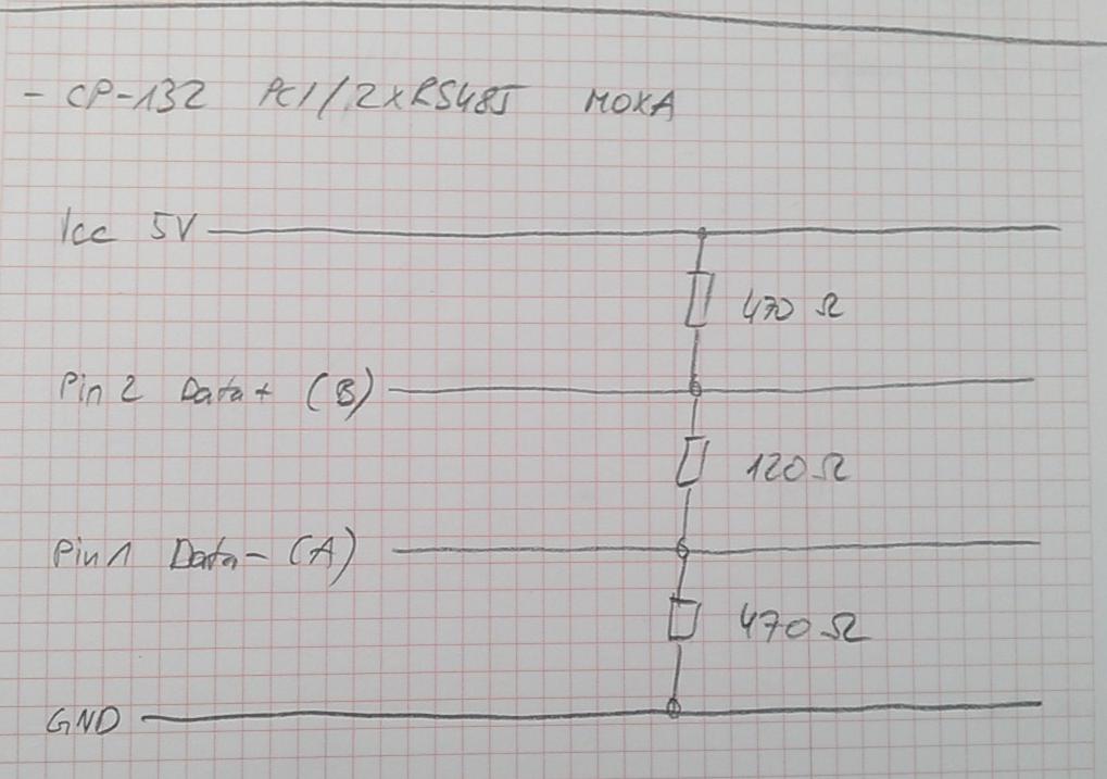

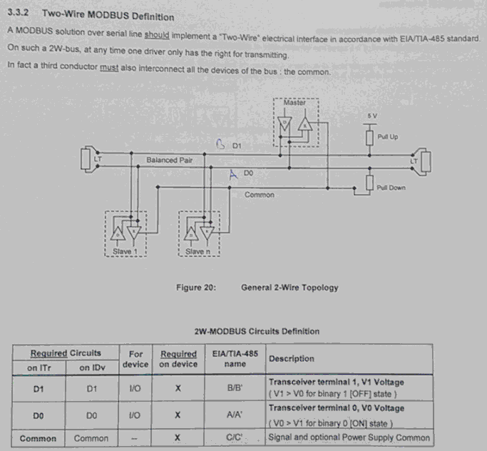

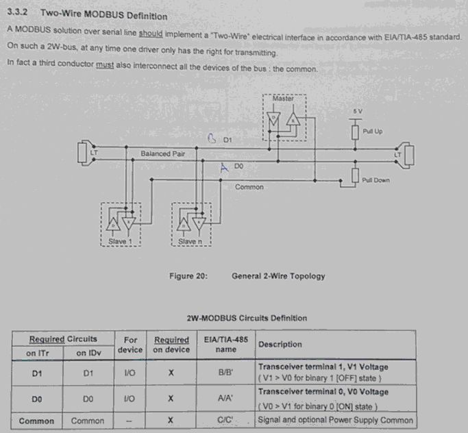

noch ne Frage zu den Pull-Up-Down Widerstände am Bus:
In der Spezifikation von Modbus.org sind die Widerstände gemäss file
PullUpDown_ModbusOrg.GIF zu setzen.
Gemäss Beschreibung im Thread RS485, file PullUpDown_Forum.GIF gerade
umgekehrt.
Wenn die Widerstände bei mir gemäss Thread RS485 gesetzt sind,
funktioniert die Kommunikation nicht mehr.
Ich nehme aber an, die Spezifikation von Modbus.org wird eher stimmen...
oder???
von Falk B. (falk)
@  Antonio Carlucci (antonio-c)
>umgekehrt.
Ach so, da ist nur die Polarität vertauscht.
Jo.
