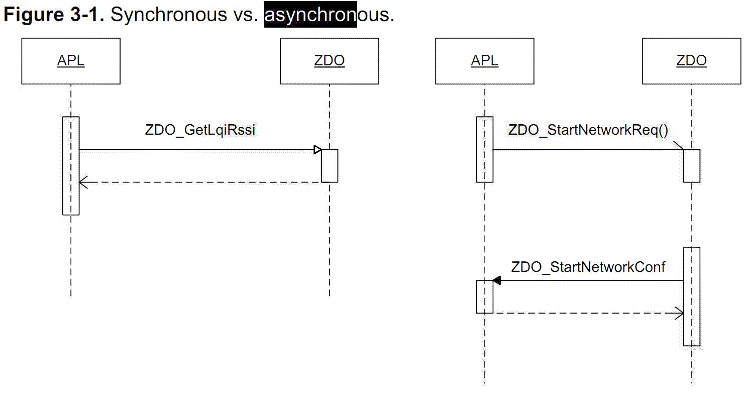

ich beschäftige mich zurzeit mit der BitCloud von Atmel. Darin werden
zur Kommunikation zwischen Anwenderebene und Stack vor allem asynchrone
Callbackfunktionen benutzt. Mir geht es dabei vor allem zu vestehen,
warum dieses Prinzip als asynchron bezeichnet wird.
Dazu habe ich eine Grafik angefügt, die (auf der rechten Seite) einen
asynchronen Zugriff auf den Stack darstellt.
So verstehe ich das Ganze:
Zunächst wird die Funktion ZDO_StartNetworkReq() auf Anwenderebene
aufgerufen und auf der ZDO-Ebene ausgeführt. Wenn die Funktion das
gewünschte Ergebnis hat (Event), wird die Callbackfunktion
ZDO_StartNetworkConf() auf der ZDO_Ebene aufgerufen und auf der
Anwenderebene ausgeführt. Nach Ausführung kehrt die Funktion zur
aufrufenden Ebene (ZDO) zurück. Bis hierhin ist es asynchron, das sehe
ich ein, wie ja auch auf der Grafik zu sehen ist.
Nur ist der erste Aufruf auf der Anwenderebene passiert und hierhin
müsste doch letztendlich das Programm zurückspringen. Und damit ist der
Ablauf synchron?!
Hoffe ich habe mich verständlich ausgedrückt. Wo liegt mein
Gedankenfehler?

Ohne jetzt die BitCloud zu kennen...
Generell verstehe ich synchron und asynchron in dem Zusammenhang als
blockierend und nicht blockierend Aufrufe.
Eine synchrone Funktion erwartet einen Rückgabewert und wartet so lange,
bis da was kommt. So lange is der Thread, in dem die synchrone Fkt
gerufen wurde, beblockt.
Asynchrone Funktionen haben keinen Rückgabewert (zumindest nix was lange
dauert) sondern teilen per Funktionsaufruf mit, das was passiert ist
(Event, Callback, Funktionspointer, wie auch immer).
Jetzt auf das obige Beispiel bezogen würd ich sagen das deine APL
irgendwann ZDO_StartNetworkReq() aufruft, und weil das länger dauert das
asynchron realisiert wurde. Irgendwann kommt dann der Callback bei der
APL an, der dir sagt, das alles ok ist. Die APL ist in dieser Zeit
jedoch nicht blockiert (das wäre sie bei synchron). Daher springt auch
nix zurück, was du oben meintest...
Hilft das was???
Nico

Genau da liegt mein Verständnisproblem. Während die ZDO-Ebene auf das
Ereignis wartet kann theoretisch währenddessen auf Anwenderebene etwas
anderes ausgeführt werden?
Aber es gibt ja nur einen Thread. Wird dieser sozusagen freigegeben und
an die nächste Ebene vergeben, die etwas ausführen möchte?
Wenn das so ist, verstehe ich nicht wie das im Code realisiert wird.

Da die Anwednung an einem Punkt unterbrochen wurde, muss sie ja auch
dort fortgeführt werden. Aber das ist im Falle eines Callbacks scheinbar
nicht so. Ich hätte vermutet,dass das Programm zum initialen Aufrufer
zurückkehrt und das war die APL Ebene.

ich kenn die API jetzt nicht aber:
Wenn das ganze synchron ist, dann machst du einen Aufruf und der Aufruf
kehrt erst zurück wenn das Ergebnis da ist. Das kann z.B. bei
Kommunikation oder bestimmten Peripheriegeräten relativ lange dauern.
Asynchron startest du mit dem Aufruf deine Verarbeitung und kannst in
deinem Hauptprogramm weiterarbeiten (z.B. prüfen ob ein taster gedrückt
wurde, Messwerte aufnehmen, oder was auch immer) und erst wenn die
Aktion in deiner API beendet wurde wird eben 'asynchron' die Antwort via
call-back) zurückgeschrieben.
Dinge wie UART Kommunikation (in der intelligenten Interrupt gesteuerten
Variante) oder A/D Wandeln mittels Interrupt sind auch asynchron.
Dazu brauchst du nicht mehrere Threads. Auf dem µC hast du die quasi
Parallelität durch Interrupts.

Ich denke es ist so (ohne im Code geschaut zu haben :)):
1.
Mit dem Aufruf ZDO_StartNetworkReq() wird ZDO aufgefordert das Netzwerk
hochzufahren, als Argument wird ein Funktionspointer übergeben, Dein
Callback.
2.
Der Ablauf verzweigt wieder in die Anwendung.
3.
Anwendungscode kann ausgeführt werden.
-> Das Netzwerk ist aber noch nicht bereit.
4.
Irgendwann wird vom ZDO Dein Callback aufgerufen -> Netzwerk ist oben
und kann genutzt werden.
Sie muß nur bei synchronen aka blockierenden Funktionen dort fortgeführt
werden.
Bei asynchronen Events kann das (kommt auf das System an) z.B. ein
Funktionsaufruf im Hauptthread sein (ein Callback) oder das triggern
eines Interrupts. Du rufst aber eine Methode auf, sobald dein Aufruf in
abgearbeitet ist.
