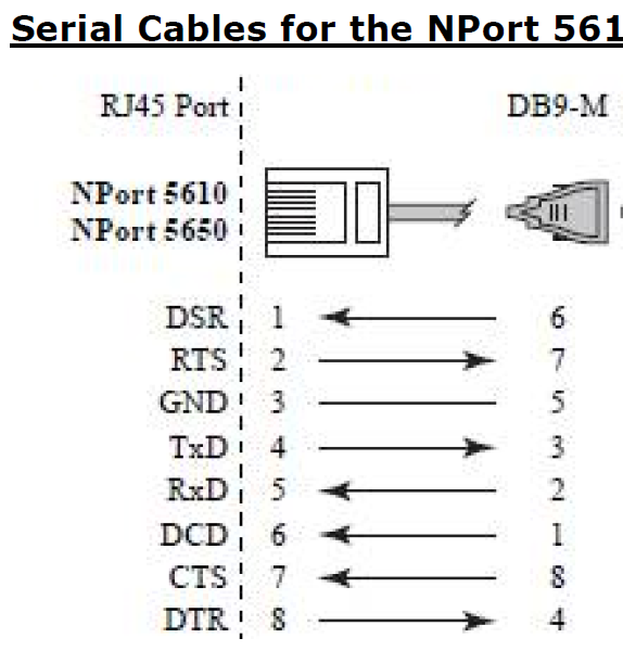

Habe hier diesen Moxa NPort 5610-8 RS232 Device Server:
http://www.moxa.com/product/nport_5600.htm
Die COM-Port-Treiber sind auf einem Win7 32bit System installiert, der
Device Server hat die default Einstellungen (Real COM Port,
Flusskontrolle zu Testzwecken aus). Ein RJ45->DB9-M Kabel habe ich mir
laut Pinbelegung des Herstellers (siehe Anhang) zusammengelötet. Das
stimmt auch so, das Kabel ist schon mehrmals überprüft. Jedoch gelingt
es mir nicht ein Gerät anzusprechen was an den Device Server
angeschlossen ist.
Loopbacktest (Pin 2 und 3 gebrückt) funktioniert aber!
Kann mir da jemand einen Tip geben wo der Fehler liegt?
Grüße
alex_gsth

von alex_gsth (Gast)
Im Anhang noch den Adapter den ich zusammengelötet habe.

Ist es, Pin3 (RJ45) <-----> Pin5 (DB9-M)
