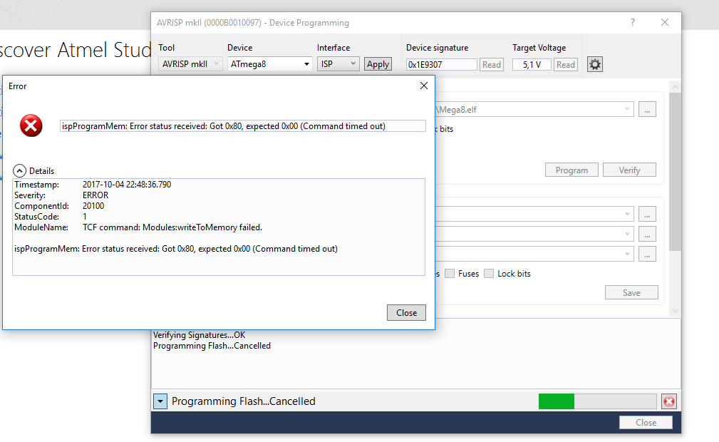

Nun muss ich den alten Kram noch mal vorholen, habe ja auch alten Kram
nachproduzieren lassen.
Kleine Reglerplatine mit vormals Mega8, jetzt Mega8A. Es waren noch
Restbestände Mega8-bestückt da. Brennen mit Studio7 und
Original-AVR-ISP-MK2, die Mega8A ließen sich problemlos befüllen, aber
kein einziges von ca. 20 Mega8. Immer verschiedene Fehlermeldungen, mal
falsche Signatur, mal liess er sich angeblich nicht löschen, mal
verify-Fehler. Die waren alle schon mal programmiert, sollten nur auf
den neuesten Stand gebracht werden, also auch keine fusebit-Fehler,
keine Chance.
Laptop mit AVR-Studio 4.19 ausgepackt, STK500 dran - klappt.
Was kann das sein?

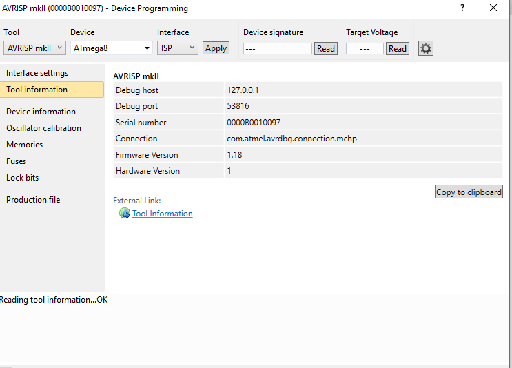

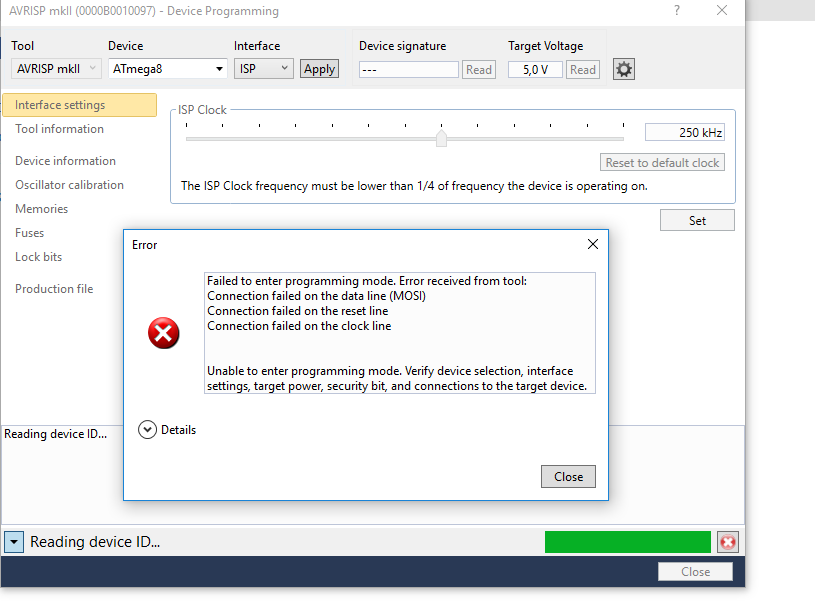

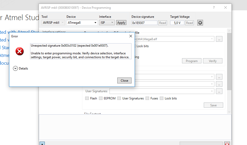

von H.Joachim S. (crazyhorse)
Wackelkontakt erklärt nicht die 100%ige Trennung zwischen Mega8 und
Mega8A.
Studio V7.0.1417
MKII: Bildchen
von spess53 (Gast)
Hi
>Probeweise mal den Mega8 mit dem STK500 gelöscht, lock- und fusebits auf
>Werkseinstellungen zurückgesetzt und dann mit dem MKII probiert -
>funktioniert nicht.
Na ja, für 1MHz Taktfrequenz ist der ISP-Takt von 250KHz zu hoch.
MfG Spess
von M. K. (sylaina)
Sollte eigentlich nicht, gemäß Beschreibung sollte der ISP-Takt nicht
mehr als 1/4 des IO-Taktes sein und das ist da ja gegeben. Das Problem
kenne ich aber, ich geh da auch gern weiter runter mit dem ISP-Takt wenn
das Beschreiben mal nicht klappt.
von spess53 (Gast)
Hi
Nein. Er muss kleiner als 1/4 des IO-Taktes sein. Und das schließt
auch die Gleichheit aus.
MfG Spess
Also ich hab nicht nachgeschaut, hab aber in Erinnerung, dass der
ISP-Clock mehr als 3 IO-Clock-Cycles sein muss und der nächst "höher"
IO-Clock-Cycle sind nunmal 4 Cycles was bedeutet, dass es mindestens 1/4
der IO-Clock-Frequenz sein muss.
S. Landolt schrieb:
> Wie sollte das eingehalten werden können, gar bei einem RC-Oszillator?
Wieso sollte denn die Art der Taktquelle hier einen Einfluss haben? Ist
doch egal ob es ein RC-Oszillator den IO-Takt generiert, ein Quarz oder
ein Frequenzgenerator. Das versteh ich nun gar nicht, kannst du das
weiter erläutern?
Hättest du tun sollen.
Völlig daneben.
Wie schon geschrieben wurde, es muss kleiner 1/4 der CPU-Frequenz
sein.  Das hängt damit zusammen, dass die interne Abtastung ab 1/4
dann irgendwann eine Flanke auf der SCK-Leitung nicht mehr „sieht“.
Theoretisch dürfte sie 1/4 sein, aber nur für den (nicht praktikablen)
Fall, dass SCK und CPU-Takt phasenstarr zueinander sind.
Theoretisch darf SCK beliebig langsam werden.
Weil „1 MHz“ vom RC-Oszillator eben auch mal 998 kHz sein können.
Damit ist mit 250 kHz SPI-Takt die Bedingung „kleiner 1/4“ eben dann
ganz und gar nicht mehr erfüllt.
H.Joachim S. schrieb:
> Und es gibt doch eine Erklärung.
Schön, dass du's gefunden hast.
von spess53 (Gast)
Hi
Du hast es doch selbst gepostet:
Beitrag "Re: ATmega8 vs. ATmega8A"
Im rechten Bild steht der betreffende Satz im Feld ISP-Clock unter dem
Schieberegler.
Das Datenblatt sagt:
Depending on CKSEL Fuses, a valid clock must be present. The minimum low
and high periods for the Serial Clock (SCK) input are defined as
follows:
Low:> 2 CPU clock cycles for fck <12MHz, 3 CPU clock cycles for fck
>=12MHz
High:> 2 CPU clock cycles for fck <12MHz, 3 CPU clock cycles for fck
>=12MHz
Und >4 CPU clock cycles bedeutet bei mir eine Frequenz von < 1/4 der
Taktfrequenz.
>weiter erläutern?
Schon mal etwas von den Toleranzen des RC-Oszillators gehört? Bei 5V und
25°C werden +-3% angegeben.
MfG Spess

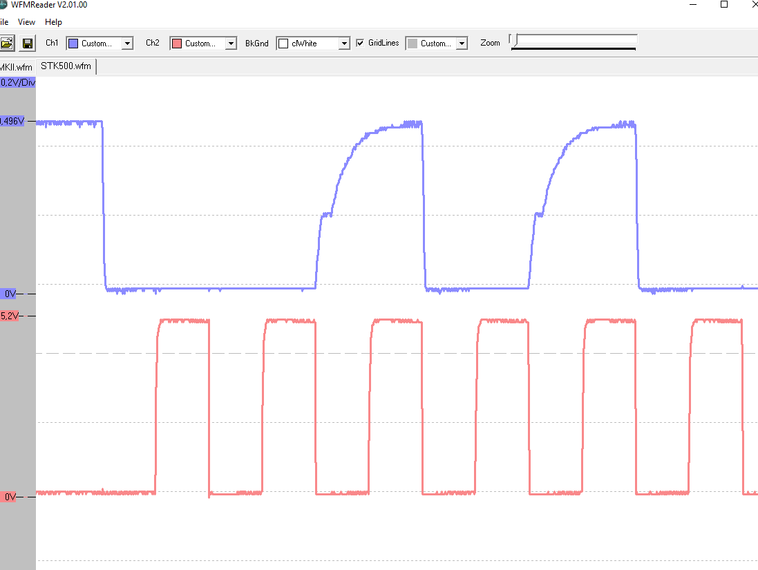

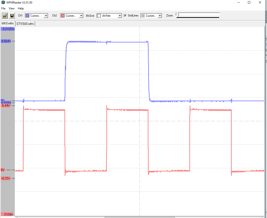

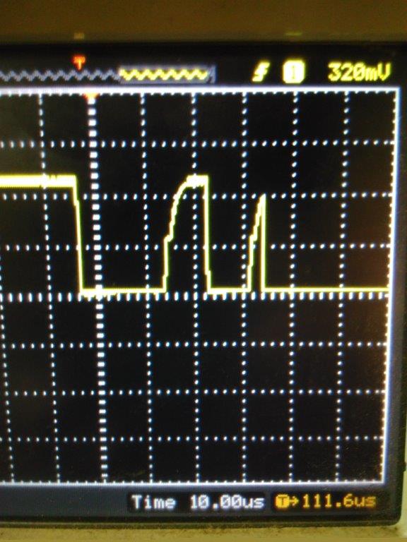

Klar ist es nicht schön, nennenswerte kapazitive Lasten dran zu haben,
war aber bisher beim ISP nie ein Problem. Blöd ist eben, dass der MOSI
und OC2 auf dem gleichen Pin liegen. Ja, man könnte einen Treiber
dazwischensetzen oder sonstige Vorkehrungen treffen - aber wie gesagt,
war nie ein Problem.

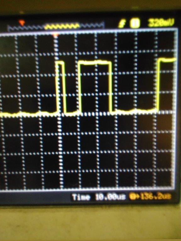

Anbei mal MOSI, STK500 (115kHz) funktioniert, MKII (125kHz) nicht. Und
nein, ich habe Bilder die nicht verwechselt :-)
Soweit zur Theorie, der MKII könnte einen schlapperen Treiber haben.
Flanken um die 100ns beim MKII.
edit: jetzt müsste man auch sck mit drauf haben, wahrscheinlich liegen
Ich gebs auf, ich kann nichts erkennen, was den Unterschied machen soll.
Pegelwechsel auf MOSI mit fallender SCK-Flanke, Übernahme mit steigender
Flanke, passt alles.
Das gilt aber nur für Taktleitung, nicht für die Datenleitung. An der
Takleitung hängt nichts weiter dran.
von Frickelfritze (Gast)
Was gilt nur für Taktleitung?
die ausreichende Flankensteilheit. Wäre mir zumindest neu, dass auch die
Datenleitung Kriterien bezüglich der Flankensteilheit hat. Zur
Taktflanke muss das Signal stabil anliegen.
Ansonsten: das "vermatscht" aussehende (STK500) funktioniert, das andere
nicht.

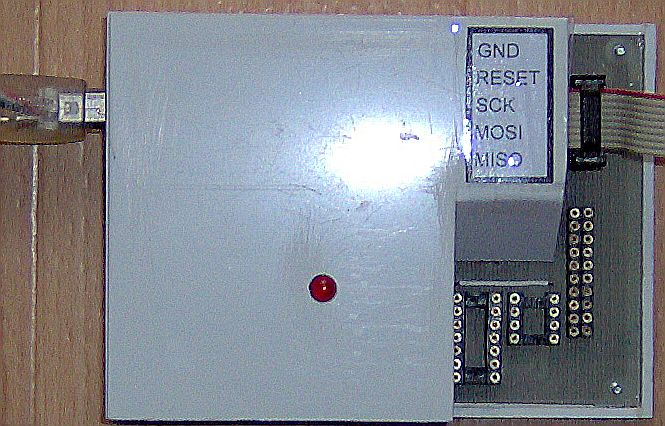

Ich besaß auch einen Original AVR-ISP MK2, der mir mit Kontrollern aus
verschiedenen Chargen viel "Freude" bereitet hat. Ich habe dann einen
"AVR-DOPER" gebaut, der alle Signale (MOSI, MISO,SCK, RESET) über Gatter
von 74HC126 führt. Seither habe ich keinen Ärger mehr gehabt.
Selbstbau ist immer gut, da man:
a) weiß, was drin ist
b) auf sich selbst schimpfen kann, wenn es nicht funktioniert
MfG Paul
Guggst Du etwas zurück - 3. Bild:
von M. K. (sylaina)
Dieter F. schrieb:
Ich redete vom Datenblatt aber danke für den Hinweis ;)
Wahrscheinlich bräuchte man einen längeren LA-Trace, bis zu einer
Stelle, an der dann wirklich ein Fehler aufgetreten ist.
Mit dem Oszi erwischst du ja immer nur eine Momentaufnahme.
Stimmt auch wieder - solange ich was sehen kann läufts ja noch.
Es gibt ja Sachen, die lassen einem keine Ruhe :-)
Also den Logicport ausgepackt und angeschlossen - Fehler weg. Nach und
nach die einzelnen Leitungen abgezogen - alles egal bis auf die
SCK-Leitung. 10pF von SCK nach Masse - einwandfreie Funktion.
Wahrscheinlich reicht auch eine etwas längere ISP-Leitung....
Möglicherweise hätte auch ein Serienwiderstand genügt – ich tippe auf
Überschwinger infolge reflektierter Signale.
Da der Treiber des STK500 „weicher“ ist, passiert das dort nicht.
Serienwiderstand 47R hilft auch :-)
Und was hat das wiederum mit der Kapazität an MOSI zu tun?
Fehler tritt nur auf wenn alle 4 Bedingungen erfüllt sind:
1. Mega8-MC
2. AVRISP-MKII verwendet wird
3. der Mosfet an der MOSI-Leitung hängt
4. die SCK-Leitung kürzestmöglich angebunden ist (ISP-Kabel ca. 20cm,
auf der Platine <1cm)
Durch die Überschwinger wird MOSI an Stellen abgetastet, wo es durch
die kapazitive Belastung noch nicht stabil ist.
Hm, nach ner halben Taktperiode?
Aber Überschwinger sieht man hier schon:
Nicht wirklich aussagekräftig/bedrohlich, aber der Unterschied zum
STK500 ist schon da.
von Falk B. (falk)
@ H.Joachim Seifert (crazyhorse)
Su siehst gar nichts, dazu müßtest du die Zeitauflösung deutlich
hochdrehen, so auf 10ns/DIV und mit einem GUTEN Tastkopf HF-tauglich
messen, sprich kurze Masseleitung. Möglicherweise gibt es ein
Übersprechen vom MOSI auf SCK, wenn dort de fette Kapazität dranklemmt.
