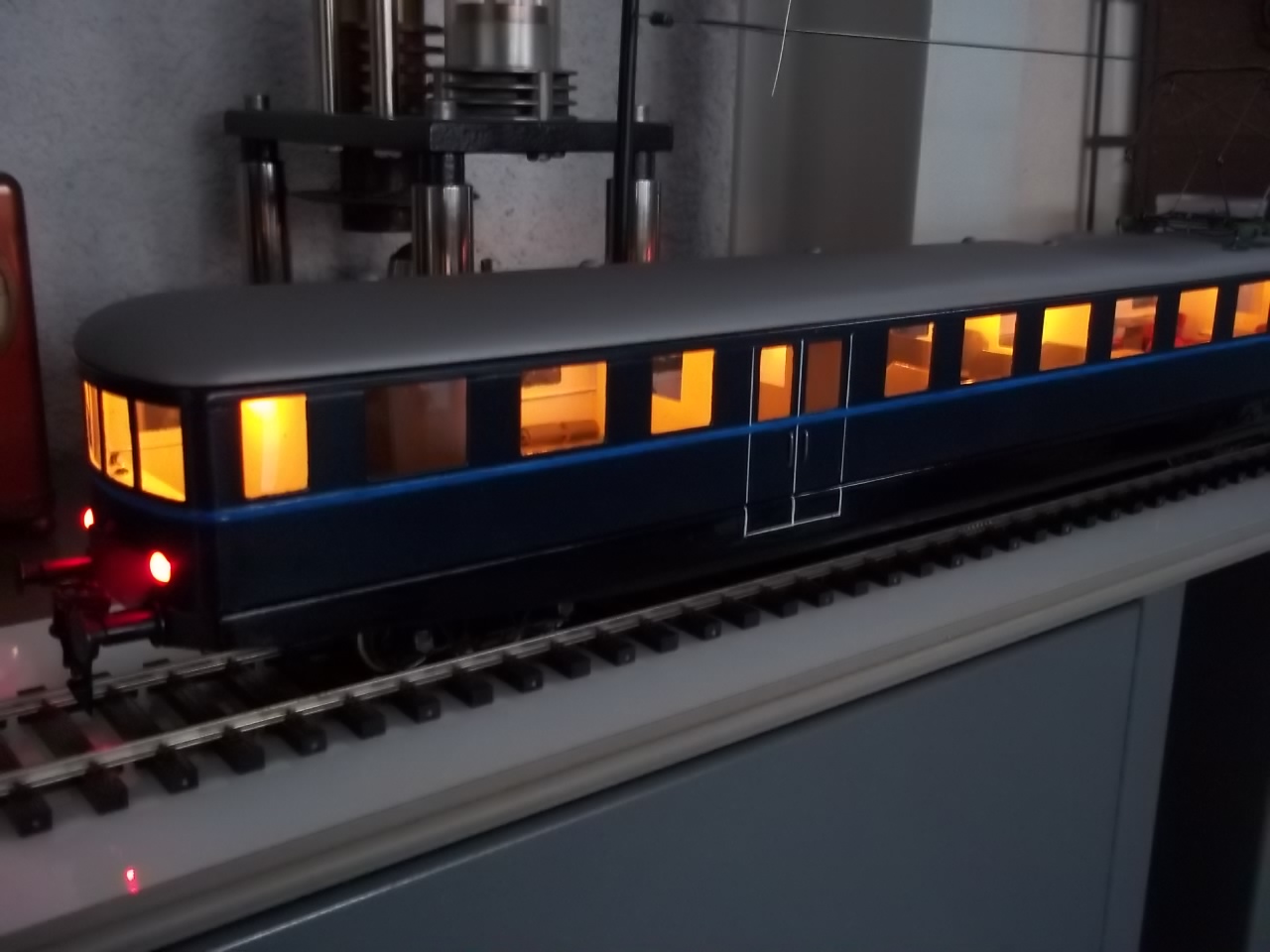

Ein kleines Problemchen.
Bei einem alten Handarbeitsmodell eines Triebwagens, 50er
Jahre ( Modelleisenbahn ) sind ca 30 Glühbirnchen ( E 5,5 )verbaut.
Einige sind kaputt und müssen ersetzt werden.
Die Glühbirnchen haben keine Prägung.
Wie würdet ihr Esatz beschaffen?
Bei 16V leuchten die Birnen, vertragen aber bestimmt mehr.
Es gibt ( gab) diese Birnchen mit  16, 20, 24 V.
Von jeder Sorte ein paar (5) kaufen und probieren, oder Alle
wechseln?

von Bernd F. (metallfunk)
Hier ist das anscheinend etwas komplizierter.
Das ist ein Einzelstück der Fa. Gebert aus Berlin.
Gebaut ca. 1955. Das Teil war nie motorisiert.
( Als maßstabsgerechtes Modell in Spur 0, 1:45, bräuchte es einen
Mindestradius von 2,5 m. Das hat auch heute kaum ein Modellbahner.)
Das war wohl nie für eine Modellbahnanlage gedacht, sondern eher ein
Messe- oder Ausstellungsstück.
Nur die Beleuchtung war schon immer so eingebaut. Die 20 Birnchen
werden auch schön vorbildgerecht über eine funktionsfähige Oberleitung
mit Strom versorgt. Eine andere Versorgung ist nicht vorgesehen.
Die Birnchen sind original aus der Zeit, jetzt habe ich alle gängigen
probiert, aber entweder sind sie zu hell(16 V) oder zu dunkel(24 V)

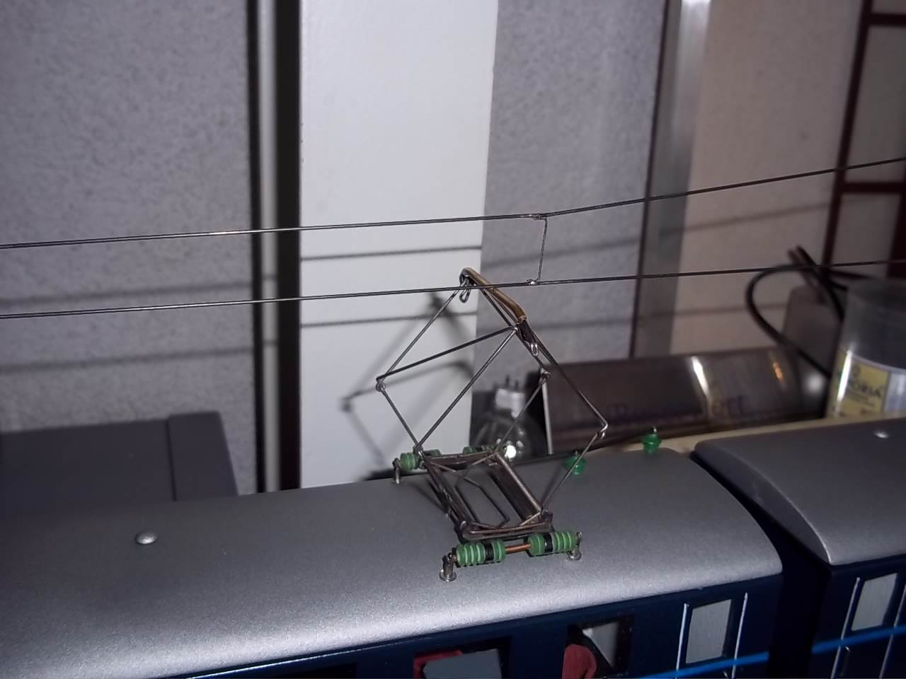

Also bleibt nur Alle zu erneuern. Als Versorgungsspannung möchte ich
am liebste die 24 V, da der Oberleitungsdraht ( Stahl, 0,7 mm )
sonst schnell an seine Grenzen kommt.
Der Oberleitungsdraht liegt auf den zierlichen Pantographen nur
leicht auf.
Nochwas zum Modell bzw. Original:
Es ist ein deutscher Triebwagen der Baureihe 25.
Ursprünglich auf der Höllentalbahn beheimatet.
Der wurde kurz nach dem Krieg nach Frankreich gebracht, und hier
als Versuchswagen für ein neues 50 Hertz Bahnstromnetz benutzt.
Interessant ist, im Modell sind die Sitzbänke im vorderen Zugteil
entfernt und riesige Ventilatoren eingebaut.
Eigenartig, in Deutschland gab es das noch nicht.
Und weil heute Sonntag ist, ist Basteln angesagt.
Stahldraht 0,8 und 0,5 mm. :)
Nur mal ein erster Versuch.

Könnte sein, aber mittlerweilen glaube ich, die einfachste Lösung
ist ein kompletter Wechsel auf 24 V.
( rote Birnchnen geht auch mit Nagellack )
Der Triebwagen soll in seiner ( noch zu bauenden) Vitrine
leuchten.
Bei 24 V kriege ich auch leicht ein regelbares Netzteil.

von Michael K. (charles_b)
Sind denn LEDs in warmen Tönen wirklich ein no-go?
Die Wagen wären schön hell, die Leitung würde geschont und man könnte es
vielleicht so machen, dass es immer gleich hell leuchtet, egal wie
schnell der Zug fährt.
Fertige Led- birnchen E 5.5 mit Warmton sind mir noch nicht
bekannt.
Der Triebwagen fährt ja nicht, der hat keinen Motor.
