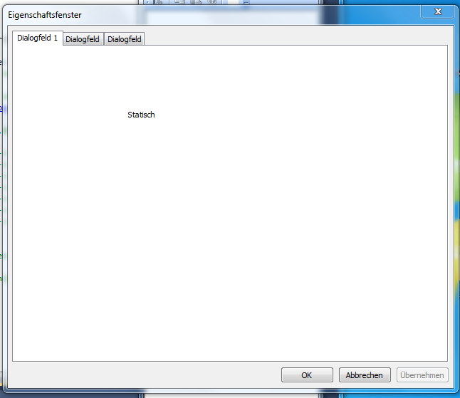

Wenn ich in der CPropertyPage kein Steuerelement einfüge bleibt der
Hintergrund komplett grau ("Bild 0").
Sobald ich ein Steuerelement einfüge ist zuerst "Bild 1" zu sehen.

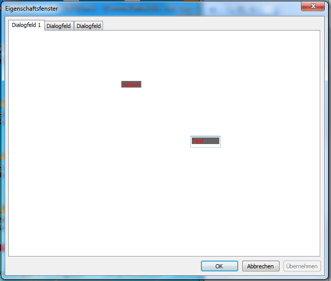

Anschließend stoppt der Debugger in der Methode OnCtlColor der Klasse

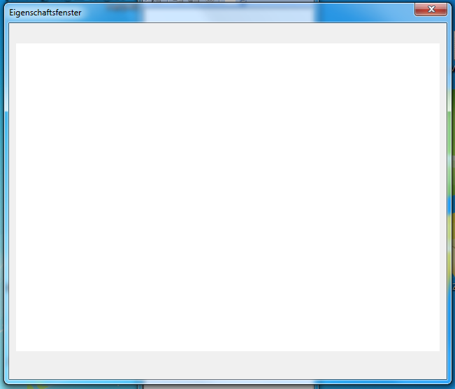

CPropertyPage. UINT nCtlColor = 4. Dann ist "Bild 2" zu sehen. Bei einem
erneuten durchlauf (UINT nCtlColor = 6) ist "Bild 3" zu erkennen.

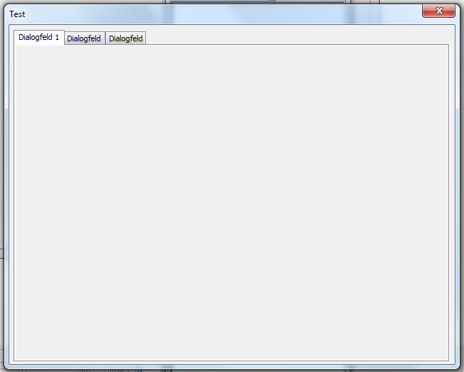

Anschließen wurde der Gerätekontext verändert.
HBRUSH CReg1Seite1::OnCtlColor(CDC* pDC, CWnd* pWnd, UINT nCtlColor)
  HBRUSH hbr = CPropertyPage::OnCtlColor(pDC, pWnd, nCtlColor);
  // TODO:  Ändern Sie hier alle Attribute für den DC.
  pDC->SetTextColor(RGB(255, 0, 0));  //Textfarbe rot
  pDC->SetBkMode(OPAQUE);        //Hintergrund überzeichnen
  pDC->SetBkColor(RGB(100,100,100));  //Hingrundfarbe grau
  // TODO:  Gib einen anderen Pinsel zurück, wenn der Standard nicht erwünscht ist.
  return hbr;
Das hat dann die Steuerelemente beeinflusst. Der Hintergrund bleibt weiß
"Bild 4".
