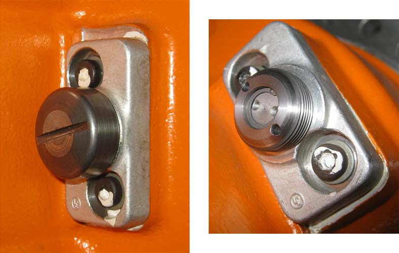

weiß jemand von euch was das für ein Anschluss ist? Ist an der
Aussenseite eines Roboters dran in der Nähe eines großen Lagers.
Denke es könnte irgendwas mit der Schmierung zu tun haben.
Googeln usw. hab ich schon probiert, aber auch in der Bildersuche nichts
passenden gefunden.
Hat wer nen guten Tipp/Suchbegriff für mich? :-)
Danke!
also schmierung sicher nicht, dann würd da eher ein schmiernippel sein.
So wie kanasta schon richtig gesagt hat ist das aber eher ein
bauchnabel, also vielleicht um das lager vorzuspannen...
Kein Schmiernippel.
Lager mit Befestigungsmöglichkeit eines Sensors oder so.

das ist der Anschluss für einen Messtaster mit dem bie den Kuka Robotern
die Nullposition des Roboters festgelegt wird. Nach einem Motor oder
Getriebetausch, oder einer versehentlichen Bewegung des Roboterarmes von
außen, musst diese Justage durchgeführt werden, damit die Streuung
wieder weiß in welcher Lager der Arm genau ist. Die aller meisten Kukas
haben nämlich keine Absolutwertgeber auf den Achsen, sondern nur
Inkrementalgeber auf den Motorwellen der Antreibe. Also, kein Fett rein
drücken, Deckel drauf lassen, die Befestigungsschrauben nicht lockern!
Grüße
Flo
PS: Siehe auch Seite 38 diese PDFs:

Hallo Florian,
> das ist der Anschluss für einen Messtaster mit dem bie den Kuka Robotern> die Nullposition des Roboters festgelegt wird. Nach einem Motor oder
Ich habe hier 3 Kukas und keiner hat sowas..... wo waere das zu finden?
Hallo Michael
Komisch. Ich denke, bis auf die ganz neuen z.B. den Lightweight Robot
hätten die das eigentlich alle.
Es gibt bei jeder Ache so einen Anschluss. Für die Achse 1 z.B. sitzt
der i.A. hinten rechts, nicht auf dem Sockel, sondern auf dem Teil der
sich dreht.
Die Position der Messpunkte ist bei allen Achse unterschiedlich, mal
näher an der Drehachse, mal weiter weg. Achse 5 ist besonders gemein, da
sitzt der unter einem orange lackierten Deckel.
Hier sieht man die auf Achse 3 und 4 ganz gut und den von Achse 1 kann
man erahnen:
http://www.kuka-systems.com/NR/rdonlyres/ED2CE7E0-0F36-46FA-A060-4A04DFD4B755/13198/picPR20100222MitKUKAinsWeltall_S0696_032.jpg
Und hier sieht man 1, 3, 4 und 5 oder 6 (das ist eine andere Ausführung
als bei meinem). Damit das finden in diesem Bild nicht so leicht ist,
sind die Messpunkte hier aber orange lackiert worden:
http://www.eurobots.net/files/det_929_VKR30-2--used_robot.jpg
Grüße
Flo

Hallo meckerziege,
meld dich doch mal per Mail bie mir. Klingt interessant, was Du da vor
hast. Eine Andere Steuerung hätt ich auch gern.
Was die Nullposition angeht: Unter diese Abdeckkappe liegt ein
verschieblicher Kolben (man sieht ihn auf deinem zweiten Bild), am
unteren Ende diese Kolbens ist ein Kegel, der lässt sich in eine
v-förmige Nut hineindrücken. Die Nulllage ist erreicht, wenn der Kolben
maximal tief in dieser Nut ist. An den Achsen 1-3 kann man das bei den
meisten Roboter eigentlich ganz gut sehen. Einfach den Kolben mal mit
einem Kugelschreiber oder so runterdrücken, dann kommt am anderen Ende
der Kegel zum Vorschein.
Man kann sich jetzt einen kleinen Adapter für eine Messuhr bauen, und
sich so die Kolbenlage anzeigen lassen, so kann man das Minimum
einigermaßen leicht finden. Natürlich kann man so ein Teil auch von Kuka
kaufen.
Alternativ dazu gibts noch eine elektronische Lösung (EMT bei Kuka), da
wird immer auf einer bestimmten Position an der Flanke der V-Nut ein
Schaltsignal ausgelöst und der Roboter rechnet sich daraus die Mitte aus
und weiß dann so wo Null ist. Wobei "Null" nicht immer Null ist das kann
auch mal -90° sein und ist auch von Achse zu Achse verschieden. Wie Kuka
das sieht kann Dir aber Egal sein, wenn Du eh die Kuka Steuerung nicht
verwendest. Sicher brauchst Du aber auch irgend so eine Null- bzw.
Referenzposition - es sei denn Du Baust Absolutwertgeber auf alle
Achsen.
