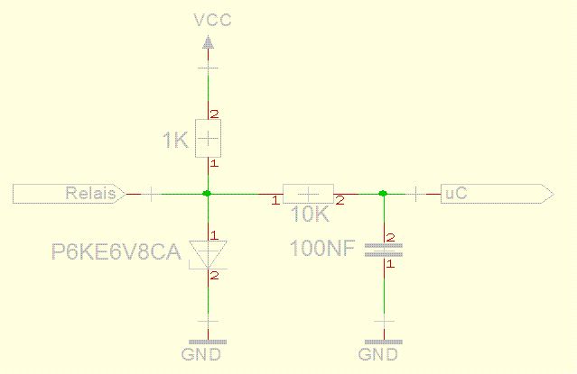

Ich habe mal eben schnell eine Eingangsschaltung gezeichnet - so in etwa
ist der Vorschlag gemeint, oder?
Was den 100n Kondensator betrifft, vermute ich, dass er nur zu Filter-
und nicht zu Schutzzwecken gedacht ist. Da das Programm "Prellen" und
kurze Störungen filtern wird (erst 10 aufeinander gesampelte gleiche
Werte werden akzeptiert), könnte man diesen Kondensator einsparen oder
sollte man ihn lieber belassen?

Wo siehst du denn den Unterschied zwischen Filter und Schutz. Bei jedem
Eingangspuls, der die Versorgungsspannung des µC überschreitet, wirkt
das TP-Filter als Schutz, indem die Pulse durch das C flacher werden.

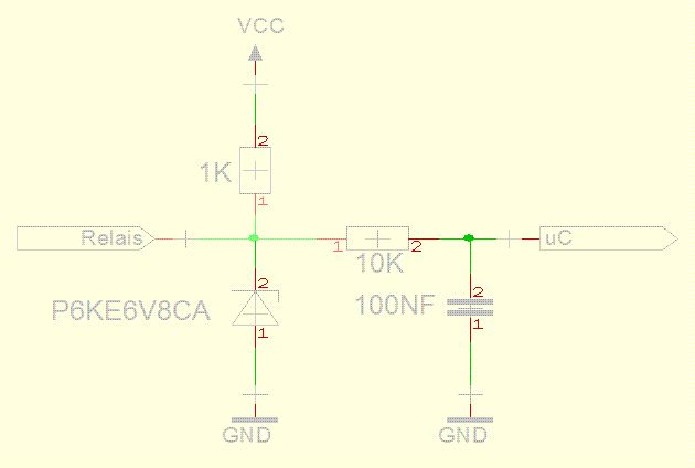

von Falk B. (falk)
Die Suppressordiode ist verpolt. VCC wird über den 1K geschützt,
schließlich klemmt die Suppressordiode die Spannung. Ach ja,
Bauteilnamen wären nicht schlecht.

@Falk:
Diode ist korrigiert...

einbauen? Kann nicht schaden und ist nicht teuer.
Die angegebene Transil-Diode ist übrigens bidirektional, das Symbol
stimmt also nicht.

Eine Transil-Diode bzw. wie Volker S meinte mit Varistor und
Überspannungsableiter - in Kombination schon recht teuer - deshalb frage
ich mich ob das wirklich lohnt - zwar ist der Demontage-Aufwand immens,
aber es sollte dann auch wirklich helfen...
Was das Symbol angeht, verwende ich TARGET3001 für die Leiterplatten und
das bietet leider nicht das korrekte Symbol...
