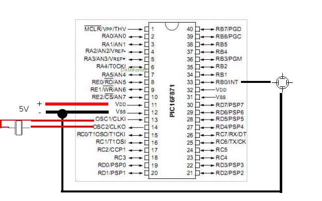

Ich habe den Pic 16F871 verwendet.
(http://circuits.datasheetdir.com/19/PIC16F871-pinout.jpg)
An die beiden Linken Vss u Vdd Anschlüsse(Pin 11 und 12) Strom(5V)
angelegt.
(kurze Frage , warum gibt es eigentlich 2x Vss und 2x Vdd (Pin11,12 und
31,32)
An die Pins 13 und 14 den Quarz und zwar direkt.
Kann man den direkt anschließen?
Hab glaubich irgendwo gelesen gehabt das das nicht gehen soll...
Mein Lehrer war jedoch der Meinung das sie es früher immer so gemacht
hatten und es auch so ging...
Muss vllt festgelegt werden das ein externer Quarz verwendet wird? oder
so?
Den Pin 33 also RB0 hab ich als Ausgang festgelegt. Jedoch kam da nix
an/raus..
Nun meine Frage, wo ist der/die Fehler?
Da die Simulation erfolgreich war, muss eigentlich der Fehler in der
Schaltung liegen...
Ich würde mich über eine Lösung freuen
Mfg Andi

Dein Quarz hat 2 Anschlüsse. Diese kommen an die beiden PINs vom PIC, da
ist es auch egal welcher Pin an welchen Anschluss vom Quarz. Zusätzlich
pro Quarz-Anschluss ein Kondensator mit ~12-22pF gegen Masse. Sollte im
Datenblatt (was du hoffentlich gelesen oder mindestens überflogen hast)
aber auch abgebildet sein.
> so?
Ja, in dem/den Config-Word(s) wird u.A. festgelegt, ob interner
Oscillator, externes RC-Glied, externer Quarz/Oszillator usw.

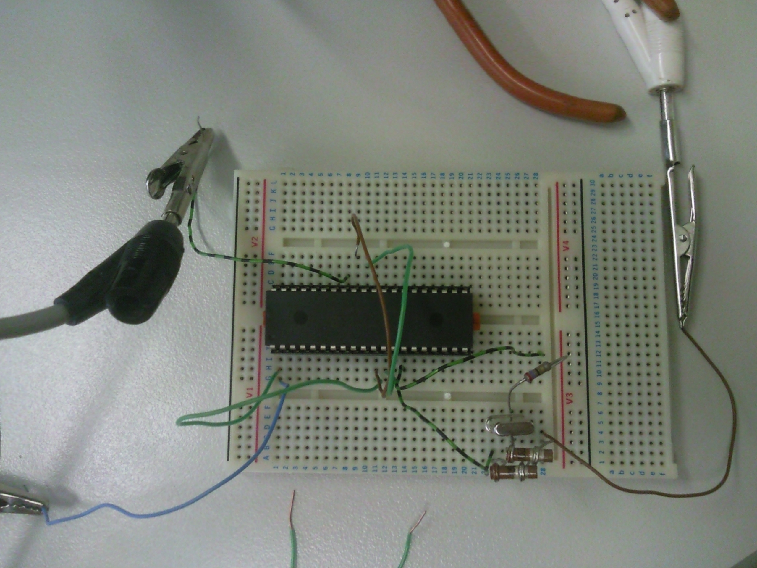

Ohne Schaltplan, am besten zusätzlich noch ein Foto vom Aufbau, und ohne
Programmcode wird man es nicht sagen können ;)

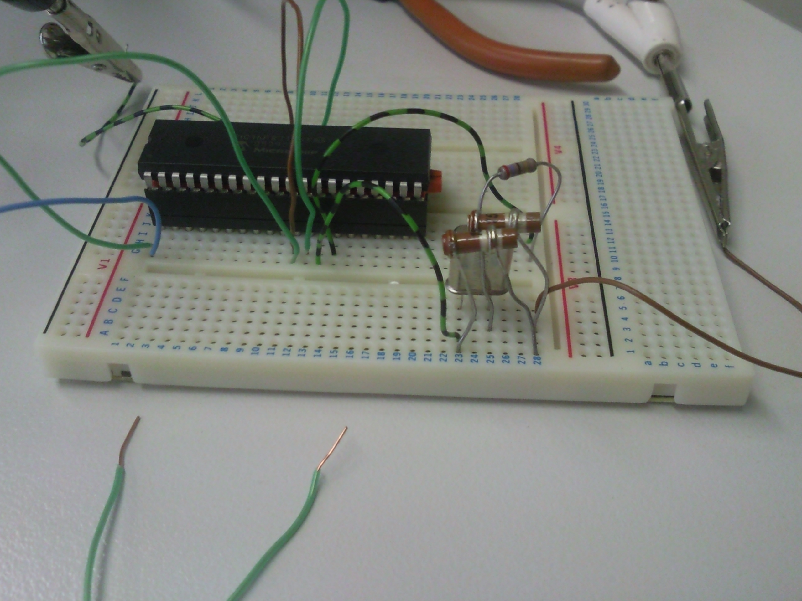

Den Aufbau hab ich unten rangehangen. Ich hoffe man kann es erkennen,
ist
da alles andere als hübsch oder ordentlich.
Denke der Fehler liegt in der Festlegung vom Quarz im Quelltext.
Zu dem Quelltext. is bissel lang^^

Aaalso ;)
Zum Schaltplan:
Die 2 von mir erwähnten Kondensatoren vom Quarz zur Masse fehlen. Siehe
Datenblatt, Seite 89 (PDF 91):
http://ww1.microchip.com/downloads/en/DeviceDoc/30569b.pdf
Dazu hast du, wie ich schon meinte, auf der rechten Seite die Versorgung
nicht angeschlossen. Ehrlich gesagt, bin ich mir nicht sicher, ob man
diese zwingend anschließen muss, da ich es noch nie probiert habe. Also
erstmal anschließen.
Zuletzt: Pin1 ist ein Reset-Eingang. Dieser startet den PIC neu. Da
dieser im moment in der Luft hängt, wird bestimmt der PIC die ganze zeit
neu starten. Dort gehört ein Pull-Up-Widerstand zu 5V dran, z.B. 10k
Ohm.
Zum Programm:
Auf der Seite im Datenblatt siehst du auch, dass du _RC_OSC bei einem
RC-Glied benutzen musst. Da du aber einen Quarz benutzt, musst du XT
oder HS verwenden, XT bis 4MHz, HS ab 4MHz.
Die warteschleifen hab ich so nicht geprüft, jedoch kann man auch Code
sparen (gerade bei so "langen" Warteschleifen), wenn du eine
100ms-Wartefunktion machst und bei 200ms, 800ms und 900ms diese
100ms-Funktion entsprechend oft aufrufst.
von Carsten S. (dg3ycs)
JA- Du hast einen Fehler bei der Quarzfestlegung.
Im Quelltext steht _RC_OSC das steht für eine externe Kombination von
Kondensator und Widerstand. ICh habe die 871er bezeichnungen nicht ganz
im Kopf, manchmal weichen die (leider) etwas ab, aber für einen Quarz
müsste da wahrscheinlich stehen: _XT_OSC , evtl. wenn der Quarz eine
HOHE Frequenz hat, z.B. 20MHz (Manchmal, je nach Quarz auch bei 16) auch
HS_OSC!
Zudem sind bei dir am Quarz keine Kondensatoren Angebracht!
Du brauchst noch von jedem Anschluss des Quarzes einen
Keramikkondensator mit einem Wert zwischen  15 bis 22pf nach Masse.
Carsten

von Michael S. (rbs_phoenix)
Andi schrieb:
> Sind die Kondensatoren zwingend notwendig oder eher empfehlenswert? ;)
> Werd die vermutlich eh einbauen, aber halt intressehalber .
Die sind notwendig;) Nach meinem Wissensstand bringen die den Quarz zum
schwingen.
Andi schrieb:
> reicht es dann wenn ich bei der Festlegung , also bei der config das "&
> _HS_OS" einfüge?
Kommt drauf an, wie der Assembler das umsetzt. Nur sehe ich keinen Sinn
darin den RC_OSC drin zu behalten, da du ihn schlicht nicht
angeschlossen hast.
Andi schrieb:
> Zu der Sparsamkeit, da geht wirklich deutlich mehr ;)
> Hätte einfach 2 Unterprogramme machen können und die immer aufrufen
> können , aber das kommt später wenn der Rest erstmal stimmt .
War auch nur als Tipp gemeint. Was ich mir auch angewöhnt habe: Ich hab
ganz am Anfang immer die Initialisierung. Dort stehen ALLE TRIS und
PORT-Register, aber auch OSCCON, ADCON usw. Die passen zwar nicht immer,
aber dann vergesse ich nicht mal ein Register hinzuschreiben oder
nachzugucken, ob es das Register gibt und wenn nicht, ob es
vergleichbare gibt. Da AD-Wandlereingänge eine höhere Priorität haben,
als Digitale Eingänge (also vom vordefiniertem zustand der Register als
ADC-Input eingestellt sind), stell ich sie so gleich immer aus (es sei
denn ich brauch sie. Alles was ich nicht brauche, kommentiere ich aus.
Ich weiß nicht, ob du extra nachgeguckt hast, welche Einstellung im
OSCCON-Register ist, aber dort wird u.A. der Taktteiler eingestellt. Und
nur wenn du den weißt, kannst du auch eine Warteschleife programmieren
Andi schrieb:
> Jo, gut gesehn ;)
> Das ist natürlich Schwachsinn , da kommt 20000000Hz hin .
Hast du die denn (evtl falsch) generieren lassen oder selbst
programmiert?

von Andi (Gast)
Nabend zusammen,
ich muss mich leider nochmal mit dem selben Problem wie in dem ersten
Post melden..
Konkret: es hat alles funktioniert bis letzte Woche Donnerstag.
Dann haben wir es irgendwie geschafft - wir wissen bis heute nicht wie,
vermutlich irgendwie zuviel Spannung angelegt - einen Kurzschluss zu
produzieren , der Pic ist wohl abgeraucht...
Naja nicht schön, aber eig nicht so tragisch,
neuen Pic genommen (selber Typ) , Programm rauf, eingebaut , und es
passiert nix.
Es kommt einfach nichts raus...
Die Fehler die beim ersten Mal dafür verantwortlich waren können es
nicht sein.
Vielleicht hat sich mit dem Pic der Quarz verabschiedet?
Was ich mir eigentlich nicht vorstellen kann..
Ich hoffe ihr habt irgendwelche Ideen wo der Fehler liegt.
Paar Bilder vom Aufbau häng ich noch ran.
Noch paar Daten zu den Bauelementen:
Die Kondensatoren am Quarz haben beide 15pF.
Der Wiederstand dabei ist 270 ohm.
Der Quarz hat 20Mhz.
Es liegen 5V an.
Ausgang vom Pic ist RB0.
von Andi (Gast)
Achso,
und das Programm ist dasselbe wie oben geschrieben, nur mit "_RC_OSC"
statt "_HS_OSC".
Mit hoffnungsvollen Grüßen ;)
Andi
Also 2 Sachen.
1. So wie ich das Sehe geht +5V von links zum MCLR, von da aus zum Vdd
PIN 11 und von da aus zu Vdd PIN 32. Deine Brücke von Vss zu Vss, also
PIN 12 zu 31 ist zwar da, jedoch sehe ich auf den (recht großen ;) )
Bildern nicht, dass da auch noch n anderes Kabel ankommt. Deine Masse
kommt von rechts und geht an die Kondensatoren, jedoch nicht zum PIC.
2. Der Quarz ist zu weit weg. Am besten den Quarz direkt in die nächsten
Löcher und die Kondensatoren direkt dahinter.
Sonstige Anmerkungen: Den Widerstand beim Quarz dürftest du eigentlich
nicht brauchen. Im Datenblatt steht: "A series resistor (Rs) may be
required for
AT strip cut crystals.", also wird VIELLEICHT benötigt bei AT Strip Cut
Crystals. Die Quarze, die ich wenn benutzt habe, waren die
Standard-Teile von Reichelt und ich hab nie einen Widerstand gebraucht.
Und.. Was sind das für Kondensatoren?^^ Die hab ich ja noch nie gesehn
> statt "_HS_OSC".
Ich hoffe, du hast hier nen Dreher drin ;) Es muss _HS_OSC sein, statt
(wie oben im Code) _RC_OSC.
von Andi (Gast)
Oh... Das mit der Masse stimmt... keine Ahnung wie ich die übersehn

Spielt die Entfernung echt eine so extreme Rolle ?
Hätt ich nicht gedacht. Klar je näher desto weniger Wiederstände durch
Kabel, und minimal kürzere Zeit beim Stromfluss , aber das es so wichtig
ist, ist gut zu wissen.
Zu dem Wiederstand, naja ich hatte in nem Buch über Pics die Schaltung
zum Aufbau bei nem 20Mhz Quarz gefunden, da dachte ich , kann nicht
schaden ;)
Vorallem da es ja nur 270 ohm sind .
Jaa die Kondensatoren sind mit Sicherheit bestimmt doppelt so alt wie
ich und kommen entweder DDR oder noch früher bzw weiter östlicher her :D
Hatte auch einen 270ohm Wiederstand in der Größe einer AAA Batterie mit
einem "Russenstern " drauf gefunden gehabt .
Alles halbe Antiquitäten ;)
Jup da hab ich mich bei dem Beitrag verschrieben, natürlich andersrum.
Je länger die Leitung, desto höher ist die Kapazität zwischen den beiden
Leitungen und könnte stören. Genauso wie die 100nF an den
Versorgungspins. Es KANN funktionieren, aber evtl tuts das irgendwann
mal nicht, wenn irgendwas stört. Und dann ist die Suche lang und der
Ärger groß, denn die Schaltung hat ja schon funktioniert.. ;)
