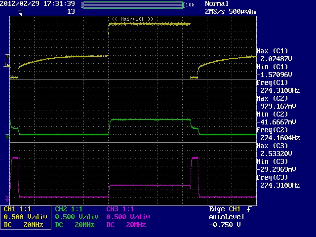

ich möchte die Intensität von zwei hintereinander getakteten
Leuchtdioden messen. Im Anhang habe ich mal die Spannungsverläufe dazu
gemessen.
Kanal 1: Spannung über die beiden Leuchtdioden (sie leuchten abwechselnd
mit Dunkelphase, Leuchtdioden sind antiparallel geschaltet)
Kanal 2: Fotodiode 1 (mit Verstärker dazwischen)
Kanal 3: Fotodiode 2 (mit Verstärker dazwischen)
Ich möchte mit den gemessenen Intensitäten noch ein paar Berechnungen
durchführen, deshalb zwei unterschiedliche Fotodioden.
Ich habe die beiden Fotodioden an jeweils einen ADC des XMega128A1
angeschlossen. Ich kann auch schon prima die Messwerte am ADC auslesen.
Mein problem ist jedoch das Timing. Ich möchte, dass für jede
Leuchtdiode extra etwa 5 Messwerte aufnehmen. Dazu habe ich mir gedacht,
dass ich steigende und fallende Flanken erkenne und die beiden
Leuchtdioden so voneinander trenne. Meine Frage ist jetzt, kann der ADC
diese Flanken erkennen und einen Interrupt auslösen oder gilt das nur
für high und low Level? Wenn der ADC diese Flanken nicht erkennt, wie
kann ich das ganze System sonst noch triggern?
Vielen Dank schonmal im Vorraus!
Hendrik

Du kannst das Signal deiner Photodiode aber mit einem Hochpaß
differenzieren, in ein Digitalsignal umwandeln und mit den Peaks bei
schnellem Helligkeitswechsel einen Interrupt auslösen.

Differenzieren und ein Hochpass würden meinen Messwert ja leider
verändern, den ich ja benötige. Das einzige was mir noch fehlt sind ja
eben die Zeitpunkte.

Das Differenzieren liefert dir gerade die Umschaltzeitpunkte als
Flanken. Damit kannst du also deinen Interrupt auslösen und dann mit dem
ADC den Pegel bestimmen. Wegen der Zeitkonstanten, die in deinen
Signalen zu sehen sind, kannst du die Helligkeit sowieso nicht direkt
nach der Flanke bestimmen.

Ich hätte es gerne so wie bei einem Oszilloskop, welches auch Flanken
detektieren kann. Leider muss man da ja auch einen Schwellwert angeben.
Die Zeitkonstanten sind noch so hoch, weil ich keine kleineren
Kondensatoren habe. Die sind aber bestellt.
Ansich hast du aber recht ich muss auf das Plataeu warten und dann
messen, aber ich benötige die Flanken noch als Trigger für etwas
anderes.
