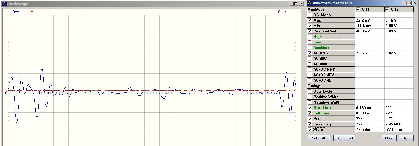

anbei eine Aufzeichnung einer Spannungsreglerschaltung mit LM7812. Der
Regler hat ein mit Spannungsteiler aufgestocktes GND-Potenzial sodass er
ca. 20V am Ausgang liefert.
Problem ist dass das Oszilloskop hier 10Mhz-Schwingungen zeigt mit ca.
2.5mV (RMS) und ich nicht weiss ob das "normal" ist oder doch auf einen
Schaltungsfehler hin deutet.
Die Schaltung soll einen Verstärker versorgen.

Das sieht nicht nach einer 10 MHz Schwingung aus, sondern mehr nach
Rauschen. ganz ohne Kondensator am Ausgang Rauchen die 78xx relativ
stark. Die angehobene Masse kann auch noch dazu beitragen. Ein Teil kann
schließlich auch noch von Oszilloskop kommen.

Also Entwarnung Deiner Meinung nach? Der Regler hat 100n-Kondensatoren
direkt von IN und OUT nach GND gelötet und außerdem jeweils noch 1uF
Elkos.
Mit angehobener masse meinst Du die Gleichspannung? Die müßte doch der
Einganskondensator vom Scope komplett abblocken, wieso kann die dann
Auswirkungen haben?

Das mit dem Rauch war nicht als Scherz, gedacht, sondern einfach nur ein
Tippfehler, gemeint war rauschen.
Auch mit den Kondensatoren rauschen die 78xx noch merklich, ohne aber
halt noch etwas mehr.
Je nachdem wo die restlichen 8 V herkommen, wird auch da etwas Rauschen
drauf sein. Ein perfekte Gleichspannung findet man halt eher selten.

Nubs schrieb:
> Der Regler hat ein mit Spannungsteiler aufgestocktes GND-Potenzial
Wo kommt die Spannung für den Spannungsteiler her?
Ist diese Spannung stabilisiert?
Über den GND-Pin des 7812 fließt der Strom, den die interne Regelung
braucht nach Masse ab. Wenn die Regelung arbeitet wird der
Stromverbrauch der Regelung auch etwas schwanken. Und mit einem
Widerstand an GND schwankt damit auch das GND-Potenzial. Normalerweise
nimmt man dafür eine Z-Diode.

2.5mV "Rauschen" am Ausgang bei 20V. Das scheint mir ein Luxusproblem zu
sein! Nimm einen Schaltregler, dann hast du locker 50mV. Die meisten
Schaltungen vertragen das. Wenn ich mit einem Ossi den Ausgang eines
Spannungsregler anschaue, werde ich immer ein "Rauschen" feststellen. In
der Regel ist das aber eher ein kosmetisches Problem.

Danke Otto, das beruhigt mich erstmal. Ich hab einfach keine Ahnung was
bei so Reglerschaltungen akzeptabel ist! Offenbar fangen ja vor allem
die Negativregler gerne an zu schwingen daher die Befürchtung.
LM317 wäre wohl besser wie Mawin sagt aber die sind teurer und habe auch
grad leider keine mehr da.
Der PC steht übrigens 1,5m entfernt, der Monitor ca. 20cm. Also
vielleicht fange ich das auf...

Da ist ein Emitterfolger hinter dem Spannungsteiler, der wiederum hängt
am Ausgang des Reglers. Sind Zenerdioden eigentlich besser geeignet? Die
rauschen doch auch heftig. Man könnte auch mit einem Opamp versuchen...
