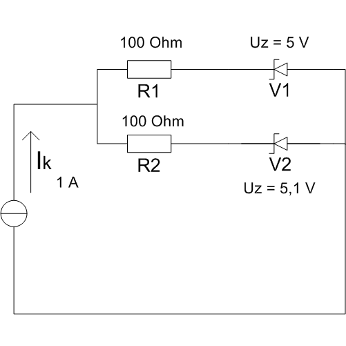

Wenn ich annehme dass beide Becken die gleiche Füllhöhe (z.b. 5m) haben,
benötige ich am Ende der Rohrleitungen jeweils 500 mbar Überdruck damit
überhaupt Luft austritt.
Wenn ich aber unterschiedliche Füllhöhen annehme (z.B. Becken 2 hat 5,1
m) würde ich meinen dass dadurch in dieses Becken
weniger Luft einströmt. Durch meine Widerstandsberechnung bekomme ich
diesen Druckunterschied aber nicht erfasst.
Wenn ich das gedanklich auf eine elektrische Schaltung übertrage, wäre
das ein Widerstand an dem eine konstante Spannung abfällt. Für die
Berechnung ist das aber alles andere als einfach, und irgendwie habe ich
das Gefühl dass es da einen anderen Berechnungsweg geben könnte.

von Uhu U. (uhu)
Widerstand + (Zener-) Diode in Reihe
von Thomas W. (thomas_v2)
So wie im Anhang?
Ich hoffe die "Elektrikersicht" kann man anwenden, und dass die
Kirchhoffschen Regeln auch hier gelten.
Bei einer Parallelschaltung ist die Berechnung zumindest etwas anders:
1/sqrt(Rges) = 1/sqrt(R1) + 1/sqrt(R2)
Hm, die Formel für die Elektronikschaltung nach U umzustellen wenn R1,
R2 und die beiden Zenerspannungen bekannt sind ist ja nicht das Problem.
Aber durch die zusätzliche Wurzel bei der Parallelschaltung in der
Strömungstechnik wird die Formelumstellung ein ganz schöner Bandwurm.
Hat jemand Zugriff auf ein Mathematik-Programm und könnte mir den
Gefallen tun und testen ob das überhaupt lösbar ist?
Ich habe es probehalber mal bei Wolframalpha eingegeben, dort bekomme
ich ein Timeout (was auch immer das bedeutet).
1/(SQRT(U/V^2)) = (1/ (SQRT((U*R)/(U-A)))) + (1/ (SQRT((U*S)/(U-B))))
Stevko R. schrieb:
> * >> Wenn ich annehme dass beide Becken die gleiche Füllhöhe (z.b. 5m)
> haben....
> --> gute Annahme, aber was ist wenn Deine Theorie nicht zutriffft?
Dafür wurden doch die "idealen Z-Dioden" eingelötet.
