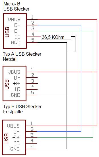

Hi zusammen
Also folgender Bestand :
Ich will ein Baustellenradio bauen mit 250GB Festplatte und Anlage.
Als Mediencomputer dient mein Samsung Galaxy S2 was bis jetzt tadellos
funzt.
Das Problem ist nun das ich das Handy nicht mehr per USB Laden kann da
dort die Externe Festplatte dranhängt.
So muss ich mir was zum laden einfallen lassen.
Der Plan :
Trafo mit fester Spannung ca. 1,5A sollte als Strom dem Handy zur
verfügung stehen.
Als Idee habe ich wie eine Plastekarte, die ich einfach zwischen Akku
und Handykontakte schiebe.
So kann ich das Akku mit Handy verbinden aber trotzdem mit Leitungen das
Akku + Handy mit Strom versorgen.
Das Problem ist nur eine Ladeschaltung das das Akku mir nicht um die
Ohren fliegt.
Was ich herausgefunden habe :
Spannung muss einen Festen wert haben darf also nicht schwanken.
Hat wer Ideen wie man das umsetzen kann ?
Erfahrungen mit Microcontroller sind bedingt da.
Löten ist kein Problem.
Microelektronikerfahrungen sind nur begrennzt da.
Bin nur nen Elektroniker für Energie und Gebäudetechnik, es sind also
Kenntnisse vorhanden ;)
Bin Paaralel noch am suchen aber bitte hier um weitere Ideen und
Erfahrungen.
MfG

Ja, bau einfach eine zweite USB-Buchse ein, an die Du "Nur Laden"
dranschreibst. Dann verbindest Du die beiden Stromanschlüsse der
USB Buchse mit der internen 5V-Versorgung. In die 5V-Leitung würde
ich noch eine 500mA-Sicherung setzen.

Wie ich schon geschrieben habe kann man das Handy nicht mehr laden
sobald eine Slave Gerät angesteckt ist.
Also entweder Laden oder abspielen von Musik der Externen Festplatte.
So wurde es mir berichtet.
Ich habe halt eine USB Buchse am Handy verteile ich die auf 2 per Kabel
kann ich es trotzdem nicht laden da Strom nur aus dem Handy fließen kann
aber nicht rein um so das Akku und das Handy mit Strom zu versorgen.
MfG

Also nochmal das Handy ist normal ein Slave- USB Gerät
Sobald man ihn zu einem Master machen möchte um Sticks oder anderen dran
zu hängen, wird es ein Master- USB Gerät.
Also wechselt das Handy in den Hostmode.
Im Hostmode MUSS das Telefon dem Client (HD, Stick etc.) auf der 5V
Leitung Saft liefern, sprich der Pin ist ein Ausgang (ob das Gerät den
braucht ist egal).
Also kommt kein Strom über die Micro- USB Buchse in das Handy.
Also wie soll ich den es über die USB Buchse Laden ?
MfG

#2576802
David S. schrieb:
> Also wie könnte man da vorgehen um sowas sich zu besorgen und zu testen
Du hast ein MicroA-auf-B Kabel.
Das Micro-A-Ende hat den ID-Pin geeignet beschaltet, um dem Telefon
anzuzeigen, dass es gefälligst Host spielen soll.
Die B-Seite kann entweder ein Micro-B-Stecker sein oder eine gewöhnliche
A-Buchse wie n einem PC.
Was passiert, wenn du dem Telefon beim Einstecken der A-Seite bereits 5V
anbietest, aber an den Datenleitungen nichts oder die Festplatte hängt?
Fängt das Telefon dann an zu laden?
mfg mf

OP #2576821
Also ich habe ein Adapterkabel was ich in mein Handy stecke, am anderen
ende ist eine Normale Usb buchse, worin ich die Festplatte einstecken
kann, nehme ich ein Y Usb Kabel und stecke es in die Buchse des Adapters
und das andere Ende in ein Ladegerät, passiert nichts.
Oder meinst du das ich vor dem Adapter ihn 5V anbiete ? Das kann ich

OP #2577072
Habe mal ein Kabel- Adapter- Kabel- Plan entworfen.
Würde das jetzt das ergeben was ich benötige ?
Dann würde ich das mal zusammen frimeln und das mal testen.
Aber irgendwo habe ich gelessen das wenn man den ID direkt auf GND legt
das OTG aktiviert wird und je nachdem wie hoch der Wiederstand ist wird
ein anderer max Strom des Ladegerätes dem Handy oder Gerät mitgeteilt.
MfG

#2577159
Klaus Dieter schrieb:
> Außerdem hat man dir doch hier
http://www.android-hilfe.de/samsung-galaxy-s2-i9100-forum/127941-usb-go-otg-usb-host-mode-datentraeger-10.html
> schon alles dazu gesagt, oder sehe ich das falsch?
Wo ist da denn alles gesagt? Ich meine außer der Idee mit dem Charge
Controller, die ich persönlich für den größten Pfusch halte.
Also laut Google und Wikipedia sollte das SGS2 den USB-OTG Standard
vollständig implementiert haben. (Was ja eigtl. auch zwingend
erforderlich sein sollte!?)
@David, deswegen sollte die Lösung in deiner Zeichnung an sich
funktionieren. Ob dem wirklich so ist, das kann ich dir leider nicht
sagen. Ich habe leider kein SGS2, an dem ich das ausprobieren könnte. Zu
deiner Zeichnung ist allerdings noch zu sagen, dass weder USB-A noch
USB-B Stecker einen ID Pin haben ;)
OP #2577165
Jo das weiß ich habe nur den Stecker kopiert und eingefügt ;)
Ist auch nur mit Paint gezeichnet deswegen schaut es
auch net so klasse aus ;)
