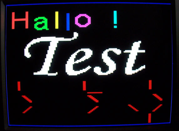

Ein kleiner Testbildgenerator für einen ATmega8, der ein 128x124 x16Farben Bild mit der Standard VGA Auflösung 640x480 @60Hz auf einem Monitor anzeigt.

Und hier noch ein Beispielfoto, wie das ganze dann aussehen kann.
