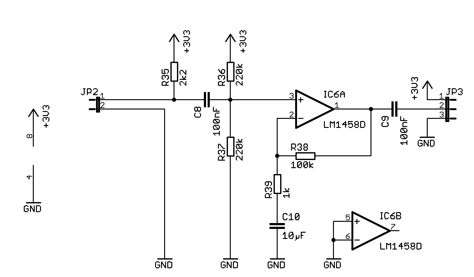

ich hab ein Elektretmikrofon über eine Verstärkerschaltung an den ADC
angeschlossen. Die Schaltung hab ich hier im Forum gefunden.
Wenn ich mir die Werte im Debugger anschaue sehe ich, dass der Startwert
nahezu am Vollanschlag ist und dann gaaaaaaaaanz langsam runtergeht.
Ich hätte jetzt aufgrund des Kondensators im Ausgang des Verstärkers
erwartet, dass der ADC etwas nahe dem GND-Wert misst, wenn (relativ)
Ruhe im Raum ist.
Kann es sein dass hinter den Kondensator noch ein Widerstand nach GND
gehört, um zu entladen?

Wegen R36 und R37 stellt sich der Ausgang des OPA auf die halbe
Betriebsspannung ein. Und zu Beginn ist der C9 leer. Durch die offenbar
sehr hochohmige Last nach GND deines nachfolgenden Eingangs wird der
eben nur langsam auf UB/2 aufgeladen.
Mit einem R nach GND am Ausgang erhälst du, was du wünscht. 100k sollten
ausreichend sein. Aber: wenn Signal kommt, dann wird auch in den
negativen Bereich ausgesteuert und durch die Eingangsschutzdioden dürft
der DC-Level dann angehoben werden. Vermutlich unerwünscht.
Was willst du eigentlich machen? Audio digitalisieren oder ev. nur
Audiopegel messen?

digitaler fritz schrieb:
> lasse den C9 weg
Das wäre zwar ausgespochen wirkungsvoll, da man dann im Ruhezustand
VCC/2 am µC-Eingang hätte, aber doch etwas zu einfach. Gegen
irgendwelche Programmmacken während der Entwicklung ist es besser C9
durch einen Widerstand zu ersetzen, so auch bei versehentlich auf
Ausgang geschaltetem µC-Pin nicht gleich unerlaubte Ströme vom/zum
OP-Ausgang fließen.

Nein, ich wollte erst mal wissen, ob das Verhalten für diese Schaltung
normal ist. Das ganze gibt quasi meinen Einstieg in die Analogtechnik :)
Und bevor ich nach falschen Symptomen/Ursachen suche, dachte ich, ich
frag erst mal.
> lasse den C9 weg
Der sollte mir eigentlich die am Eingang eingestellten Ub/2 wieder
rausnehmen, dachte ich :/
Soweit hab ich die Erklärung verstanden. Aber die gemessene Spannung
geht runter.
Die nachfolgende Last ist der ADC-Eingang, sonst nüscht. Laut Datenblatt
des Controller hat der ADC-Muxer einen Widerstand von 5kOhm und eine
Kapazität von 5pF.
Okay, dann war die Vermutung richtig.
> 100k sollten ausreichend sein.
Probier ich aus, danke.
> Aber: wenn Signal kommt, dann wird auch in den negativen Bereich
> ausgesteuert und durch die Eingangsschutzdioden dürft der DC-Level dann
Ich hab's aber doch mit unsymmetrischer Versorgung aufgebaut, da kann's
doch nur bis GND runter, oder? grübel
> Audiopegel messen?
Audio aufnehmen oder ähnliches will ich nicht, nur im Prinzip auf
Sprache reagieren. So etwas wie eine Lautstärkemessung. Da sollen dann
erstmal ein paar LEDs entsprechend reagieren. Wobei es nett wäre, wenn
ich das so hinbekomme, dass die LEDs nicht nur zum Pegel an sich
leuchten, sondern wirklich zur Sprache, aber das wäre dann denk ich
einer der nächsten Schritte.
Erstmal klein anfangen :)
Ralf
> geht runter.
Klar. Die linke Seite liegt auf UB/2. Der Kondensator ist leer. Also
UC=0. Du misst rechts deshalb ebenso UB/2. Über den Eingangswiderstand
der nachfolgenden Schaltung, der nach GND geht, lädt sich das C auf UB/2
auf und so geht die Spannung rechts langsam runter.
Nach dem Kondensator ist der Gleichanteil herausgefiltert und nur noch
der Wechselanteil übrig. Siehe oben. Der Wechselanteil geht auch in den
negativen Bereich.
Bei der Anwendung kannst du doch den C weglassen, wie schon
vorgeschlagen. Wenn kein Signal da ist, dann hast du recht genau UB/2,
wenn eines kommt, hast du Werte, die deutlich darunter und darüber sind.
Andernfalls musst du das Signal vorher gleichrichten. Dann ist das C
wieder notwendig.
