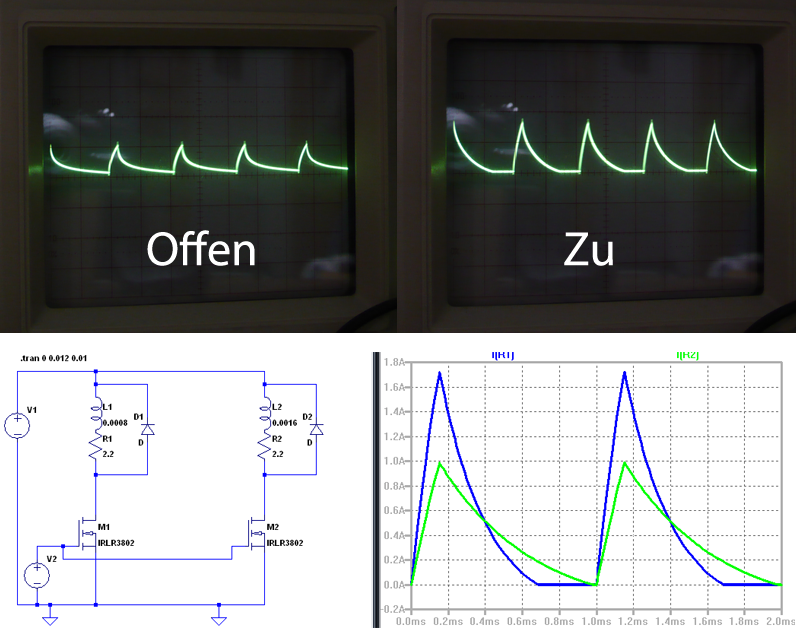

Gast #2577616
Ob mechanisch alles ok ist, könnte im simpelsten Fall ein Mikroschalter
melden. Über den Magneten auswerten bei PWM wird nicht so einfach
werden. Du kannst Dir aber gerne das Oszillogramm an Deinen Magneten
ansehen ob Du Veränderungen bemerkst.
Gast #2577644
zulu schrieb:
> dass der Magnet sich nach dem Bestromen nicht schließt.
Wenn sich beim Magneten durch das Bestromen etwas schließt, sollte das
eine deutlich Rückwirkung auf die Induktivität und damit auf den
Signalanstieg des PWM Signales haben. Wie gut das meßbar ist, hängt von
der Induktivität, der PWM-Frequenz und der Art deiner Ansteuerung (Strom
/ Spannung) ab. Zeig doch mal ein Oszillogramm für offen bzw.
geschlossen.
Gast #2577721
> / Spannung) ab.
nicht nur: Es geht auch noch die Temperatur der Spule als Störgröße beim
Messen der Induktivität mit ein.
Im Normalfall werden die Hubmagnete stark in der Sättigung betrieben.
Falls der Luftspalt im Magnetkreis beim schließen verschwindet ändert
sich die Induktivität relativ stark. Die Induktivität läßt sich bei
konstanter Versorgung als Stromanstiegsgeschwindigkeit näherungsweise
messen.
Falls Du eine Konstantstromregelung mit konstanter Stromhysterese hast
reicht ggf. auch schon das messen der Schaltfrequenz im eingeschwungenen
Zustand aus.
Ob die Änderung für eine sicherer Erkennung ausreicht hängt stark vom
Aufbau des jeweiligen Magneten ab.
Gruß Anja

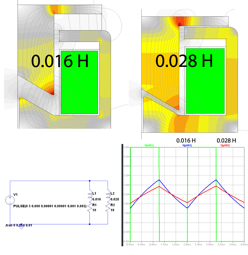

Gast #2578210
Um die Kurven messen zu können, muss ich die Spule/Steuerung umbauen.
Daher zunächst der Versuch mit Hilfe von dem Programm "FEMM" den Magnet
abzuschätzen: Wenn ich mich nicht verrechnet habe, dann hat die Spule
eine Induktivität offen von 0,016 H und geschlossen 0,028 H. Mangels
Erfahrung kann ich schwer abschätzen, ob die Werte überhaupt in
vernünftigen Größenordnung liegen. In den Datenblättern stehen leider
keine Induktivitäten ( Der Magnet hat einen Durchmesser von 4 cm, R=10
Ohm ,...).
In LtSpice bei 1kHz bekomme ich einen kleinen Unterschied im
Stromverlauf, der sich mit dem steuernden AVR Messen lassen müsste
(ADC).
Als nächstes kommt die Messung.
