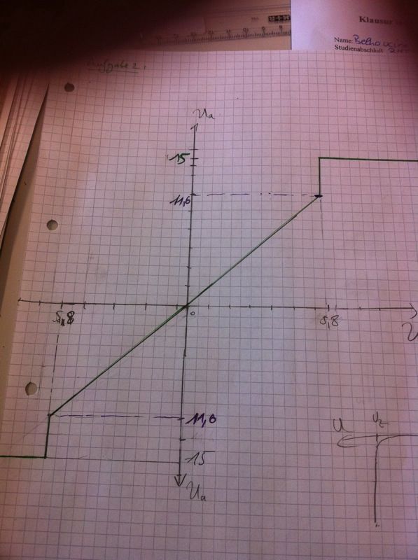

ich habe folgendes Problem bei der unten stehenden Aufgabe:
Gegeben ist die folgende OPV-Schaltung. Zeichnen sie Ua=f(Ue).
Kann mir jemand ein paar Tipps geben, wie ich die Aufgabe bewältigen
kann. Ich habe auch die Lösung beigefügt, weiss aber nicht wie man
darauf kommt.

Guck dir mal die Kennlinie einer einzelnen Zenerdiode an (und auch
gleich das richtige Schaltzeichen).
Dann malst du dir die Kennlinie den Zusammenschaltung der beiden Dioden
auf. Und wenn du dann noch weißt, was ein gegengekoppelter OP macht,
wenn er es nicht mehr schafft, die Spannung von "+"- und "-"-Eingang
gleich einzustellen, hast du alles für die Gesamtkennlinie zusammen.
Ersteinmal muss man sich überlegen, wie sich die Z-Dioden verhalten. In
Sperrrichtung werden diese leitend, wenn die Z-Spannung von 5,1V
überschritten wird. In Flussrichtung arbeitet sie, wie eine normale
Diode. Man nehme 0,7V an. Durch die antiserielle Schaltung beider Dioden
liegt immer eine Diode in Sperr- und eine in Flussrichtung vor. Die
Dioden begrenzen also die Spannungen kleiner -5,8V und größer +5,8V.
Die Ausgangsspannung des OPVs wird durch den Spannungsteiler halbiert.
Wenn die Spannung an R2 im Bereich von -5,8V bis +5,8V bleibt haben die
Dioden noch keine Wirkung, da sie noch nicht leiten. Dieser Bereich ist
am Ausgang also Uaus=2*Uein. Somit arbeitet der OPV im Bereich Uein
-5,8V bis +5,8V als Verstärker mit Verstärkung zwei.
Ist die Spannung am Eingang nun kleiner als -5,8V oder größer +5,8V
werden die Dioden leitend und die Spannung U2 auf +-5,8V gehalten. Durch
die hohe Leerlaufverstärkung wird die Differenz zwischen
Eingangsspannung und konstanten +-5,8V verstärkt. Da die Rückkopplung
nicht mehr funktioniert geht der Ausgang halt in die Sättigung des OPVs.
Somit ergibt sich der skizzierte Verlauf. Der Bereich von -5,8V bis 5,8V
wird linear auf -11,6V bis +11,6V abgebildet, Werte unter -5,8V gehen in
die negative Sättigung und Werte über 5,8V gehen in die positive
Sättigung.
