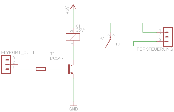

von Udo M. (udomueller)
Meine Schaltung sieht nun so aus (inkl. Relais). Vorwiderstand ist ein
1,3k, wie im o.a. Link vorgeschlagen.
Einwände?
Vielen Dank Euch allen!
von Guter Rat (Gast)
JA!
Bitte noch Freilaufdiode parallel zur Relaisspule vorsehen, Balkenseite
an +5V. 1N4001 z.B. tut es alle mal. Außer die Diode ist bereits im
Relais eingebaut.
von Anders (Gast)
Ich möchte zusätzlich darauf Hinweisen, dass der Begriff "kurzschließen"
hier wohl etwas ungünstig gewählt ist. Kurschluss ist idR das (nahezu)
widerstandslose Verbinden zweier Leitungen mit unterschiedlichen
Potentialen.
Im angegebenen Fall würde ich aber eher darauf Tippen, dass es hier
einfach um eine geschaltete Leitung geht, so dass es heißen sollte
"Mit 3.3V Logik Leitung schalten"
