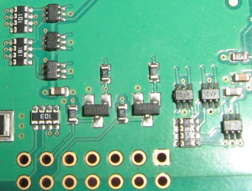

...wenn's viele Signale sind, nehme ich dafür sowas wie 74ALVC164245,
bei Einzelsignalen z.B. 74LVC2G07 oder 74LVC1G07 (die 6-poligen
Schnuckelchen im Bild oben - zum Vergleich: die goldenen Anschlüsse sind
im 2,54mm-Raster). Kann man alle für Pegelwandlungen im Bereich von 1,8
bis 5V verwenden.
