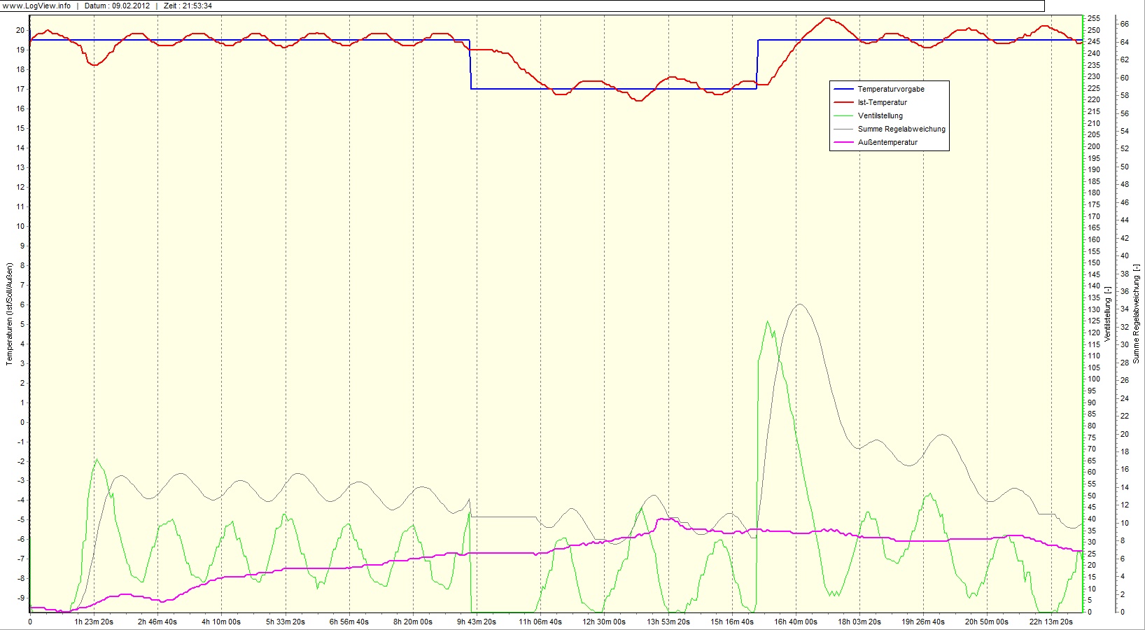

ich arbeite derzeit an einer Wohnraum-Temperaturregelung und benötige
für die Fein-Auslegung des Regelagorithmus noch ein paar
Hilfestellungen.
Kurz ein paar Fakten zum Projekt und der Hardware
Die Regelung läuft auf einem PIC32 Webserver. In jedem Raum ist ein
Funksensor installiert, der ca. alle 3 Minuten einen Temperaturwert
sendet (Intervall nicht verstellbar). Geheizt wird über gewöhnliche
Wandheizkörper, deren Thermostate durch einen batteriebetriebenen
Funk-Stellantrieb ersetzt wurden. Eine Änderung des Ventilstellwerts ist
alle 2 Minuten möglich.
Mit der bestehenden Hardware kann ich die Raumtemperaturen sowie Regel-
und Stellgrößen auf SD-Karte loggen und anschließend auswerten.
Die momentan implementierte Temp-Regelung
Einfacher PI-Regler, der alle 3 Minuten einen neuen Ventilstellwert
berechnet. Wenn das Ventil vollständig geöffnet oder vollständig
geschlossen ist, wird die Aufsummierung des I-Anteils gestoppt
(Anti-Windup).
Nach tagelangem Herumspielen mit den P- und I-Konstanten des Reglers
funktioniert das ganze nun eigentlich schon ganz manierlich. Die
beigefügte Grafik zeigt das 24h-Ergebnis für meinen "Modellraum" (ca. 10
m², Tür und Fenster während des "Experiments" geschlossen). Neben der
Soll- und Ist-Temperatur sind dort auch die Ventilstellung (Wertebereich
0 - 255) und der I-Anteil (Wertebereich 0 bis 66) sowie die
Außentemperatur, die derzeit nicht in die Regelung eingeht, aufgetragen.
Die Verbleibende Temperaturabweichung bei konstanter Temperaturvorgabe
ist meiner Meinung nach völlig akzeptabel. Was mich allerdings stört
ist, dass die relative gute Regelqualität mit sehr vielen
Ventilstellungsänderungen verbunden ist. Dies ist für batteriebetriebene
Stellantriebe natürlich ungünstig.
Ein weiteres Problem ergibt sich bei Sprüngen der Temperaturvorgabe (wie
auch in der Grafik ersichtlich): Das System besitzt eine relativ große
Totzeit. Wird das Ventil der Heizung geöffnet dauert es mitunter bis zu
10 Minuten, bis am Temperatursensor eine Temperatursteigung registriert
wird. In dieser Zeit ist der I-Anteil natürlich bereits stark gestiegen
und es kommt zu einem großen Überschwinger.

Erhöhte Dämpfung hatte ich schon probiert, allerdings dauert es dadurch
dann extrem lang, bis der Sollwert überhaupt erreicht wird. Und das ist
für einen Wohnraum eigentlich unakzeptabel.

dann gebe ich meinen Senf auch noch dazu
Die Schwingungen haben etwa eine POeridoendauer von 15-20 min, d.h. ich
denke deine Messzeitabstände von 3 min sind etwas knapp bemessen,
typisch sagt man als Faustformel soetwas wie 1/20. ich würde da also auf
1 min gehen.
Die Schwingungen zeigen klar dass du deinen Regler, auch wenn du anderer
Meinung bist, noch nicht gut abgestimmt hast. Das Gesamtgain ist einfach
viel zu groß. Ein D Term kann etwas helfen, aber bei den "Totzeiten" bei
dir kannst du dir von einem PID Regler einfach nicht viel erwarten. Also
P und/oder I kleiner.
Die Regelkurve muss flach sein. Das was man bei dir sieht bekommt man
mit nem simplen Zweipunktregler schon besser hin.
Ein I Term braucht es schon.
Das mit dem Anhäufen des I Terms kannst du ganz einfach dadurch lösen
dass du I Term abschaltest sobald die Solltemperaur geändert wird, und
dann erst nach einer gewissen Zeit, die in etwa deiner Totzeit
entsprechen kann, den I Term wieder frei gibst (und natürlich bei Null
beginnen läßt).
Aber wie gesagt, das IMHO Wichtigste, bei deiner Situation kannst du
keine "schnelle" Regelung erwarten.
von Daniel P. (ppowers)
@ OlliW: danke, interessante Infos!
> 1 min gehen.
Awww :-( An dem Parameter kann ich leider nichts ändern. Die
Funksensoren funken nur alle 3 Minuten.
Aua, das tat weh. Kleinerer Gain heisst aber auch langsamere Reaktion.
Ich dachte, ich hätte da bereits einen guten Kompromiss gefunden. Auf
das D würde ich auch gerne verzichten. Mit P und I bereits kompliziert
genug :-)
Flache Regelkurve, meinst Du damit die Ventilstellung? Klar, das wäre
auch mein Traum, denn damit würde sich ja die Anzahl der
Ventilstellungsänderungen reduzieren.
Gut, ich kann die Gesamtverstärkung ja mal drastisch reduzieren.
> beginnen läßt).
Das klingt gut! Werde ich versuchen.
Eben da würde ich gerne widersprechen. Sicherlich finde ich keine
Kombination aus P-,I- (und D-) Parametern, die mir bei meinen
Anforderungen (und meiner problematischen Regelstrecke) eine geringe
Sollwertabweichung und gleichzeitig eine schnelle Reaktion auf Sprünge
bietet. Aber darum geht es auch nicht, denn ich denke es macht Sinn,
verschiedene Regelalgorithmen für die jeweilige Situation zu verwenden.
Es geht ja hier um vielleicht 3, maximal 5 Sollwertänderungen pro Tag.
Und besonders interessant sind eigentlich nur die Sollwertsprünge, wo
ein Wohnraum z.B. von 15 °C auf 20,5 °C aufgeheizt werden soll, also
eine große Temperaturdifferenz abgebaut werden soll. Ob die Temperatur
kurzzeitig auf 23 °C überschwingt ist ja eigentlich egal, es soll nur
möglichst schnell warm werden.
Und nun weiß man (bzw. der Regler), dass sich die Sollwertvorgabe für
einen längeren Zeitraum nicht ändern wird, man kommt also in diesen
Phasen, wo nur Störgrößen kompensiert werden müssen, mit geringen Gains
aus.
Der Knackpunkt ist daher meiner Meinung nach, ein Konzept für die
Sprungstellen bzw. für den Moment der Umschaltung auf den tatsächlichen
PI-Regler zu entwickeln.
Wie seht Ihr das?
Daniel

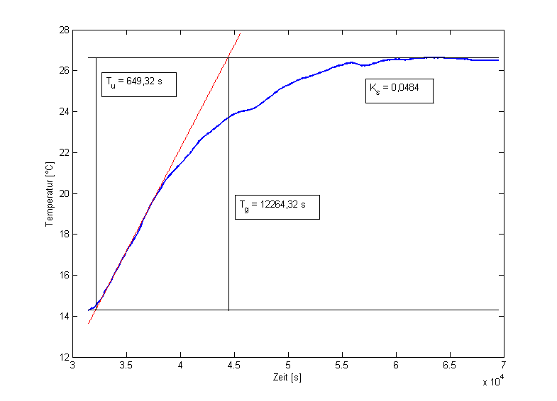

Du brauchst gar kein exaktes Rechenmodell.
Sprungantwort aufnehmen:
z.B.
Ventil auf 0% -> einschwingen lassen
Ventil auf 100% -> einschwingen lassen
Dabei die Temperatur aufzeichnen. Regler natürlich aus.
Das ist eigentlich schon alles, dauert bei dir halt etwas länger bis
alles eingeschwungen ist.
Dann anhand der Sprungantwort die Strecke ablesen, wird bei dir wohl
eine PT1-Strecke mit Totzeit und ist somit leicht zu identifizieren.
Wenns geht, die Temperatur möglichst oft ablesen, damit die Kurve nicht
so rechteckig wird.
von Fummler (Gast)
Daniel P. schrieb:
>> Sprungantwort aufnehmen ist immer eine gute Idee...
> Okay, das werde ich tun, auch wenn mir nicht ganz klar ist, was ich mit
> dieser Information dann anfangen soll/kann.
> Und eine rein praktische Frage dazu: Wie soll ich messen? Ventil auf
> z.B. 50 % einstellen und messen, wann sich der Beharrungszustand
> einstellt? Von welchem "Ausgangszustand" ausgehend?
Wie oben beschrieben: Ventil zu. Einschwingen lassen. Ventil voll auf.
Wenn du ein mathematisches Modell hast, dann kannst du den Regler nach
deinen Anforderungen (z.B. Schnelligkeit, Stabilität usw.) auslegen und
das maximum aus der Regelung rausholen.
Gruß Fummler
Danke für die guten Hinweise!
Die Sprungantwort ist in vollem Gange, in meinem Modellraum herrschen
bereits tropische 25,6°C, nachdem ich den Raum über Nacht habe abkühlen
lassen und um 9:00 das Ventil voll geöffnet wurde :-)
Die Logging-Daten werde ich heute Abend auswerten und die Kurve hier
einstellen.

Hallo Daniel,
ich hab leider nicht die Zeit alles sooo genau zu lesen. Was mir aber
irgendwie auffällt:
Ich vermute, daß Du Deinen Regler ja selbst berechnest (Ich meine den
Regler, nicht die Regelparamter!). Kann es sein, daß er sich ein wenig
verrechnet???!
Schau Dir mal Dein Diagramm am Ende der "8. Diagrammspalte" an. Die
Ist-Temperatur liegt immer noch über der Soll-Temperatur, womit du immer
noch eine POSITIVE Regelabweichung hast. Trotzdem beginnt das Ventil
schon an aufzulaufen. Der Regler hätte aber noch gar keinen Grund dazu!
Kann er hellsehen oder laufen die einzelnen Kurven nicht Zeitsynchron??!
Vielleicht bin ich aber auf dem Holzweg oder interpretiere die Kurven
falsch. Denn ich weiß auch nicht, was Du unter "Summe Regelabweichung
verstehst". Diese bleibt in der 8. Diagrammspalte total konstant, obwohl
sich die Regelabweichung doch ändert!
Insgesamt aber ein interessantes Projekt und ich wünsche Dir viel
Erfolg!!!
Gruß Hackes
von Fummler (Gast)
Ich vermute mal das ist der I-Anteil der verspätet (Totzeit bzw.
Zeitkonstante) auf die Änderung der Ist-Temperatur reagiert.
von Fummler (Gast)
Allerdings Vorzeichenverkehrt. Vielleicht falsch implementiert?
von Hackes (Gast)
Ähm... ja... verspätet wäre ja schön.
Aber das Ventil bekommt Auf-Signal BEVOR die Ist-Temperatur unter die
Solltemperatur fällt und das Ventil war vorher bei 0%. Ich bin weiß Gott
kein Regelexperte, aber dieses Verhalten habe ich in der Praxis noch
nicht erlebt.
Hallo Hackes,
Die Formel für den PI-Regler ist ziemlich einfach:
ventil = Kp * e + Ki * Ta * esum;
mit der Regelabweichung
e = Tsoll - Tist;
Die "Summe der Regelabweichung" wird einfach bei jeder neuen Berechnung
des Ventilstellungswerts (also alle 3 Minuten) aufsummiert:
esum = esum + e;
ES SEI DENN, das Ventil ist entweder voll geöffnet oder komplett
geschlossen (anti-windup), dann wird die Summe nicht verändert.
Dieses erkennt man gut in der "8. Spalte". Dort ist das Ventil zunächst
komplett geschlossen (da der Term Kp x e überwiegt) und damit bleibt die
Summe der Regelabweichung zunächst konstant. Da die Regelabweichung (e)
nun mit der Zeit geringer wird, wirkt sich der Term Ki x Ta x esum auf
einmal doch aus und das Ventil öffnet bereits wieder, bevor die
Solltemperatur unterschritten wird. Hat sich bei mir bewährt, da die
"Unterschwinger" damit nicht so stark ausgeprägt sind.
> nicht erlebt.
Nunja, ergibt sich hier halt einfach aus der Reglergleichung und dem
Anti-Windup. Aber erweist sich im vorliegenden Fall doch als total
praktisch, oder? :-)
> Erfolg!!!
Dankeschön! :-)
P.S.: 26,6 °C ... da geht noch was! :-)
Guten Morgen Leute,
dann möchte ich diese Diskussion mal um die versprochene Sprungantwort
bereichern. Denk kleinen Raum auf Maximaltemperatur (ca. 26,7°C)
aufzuheizen hat gute 8 Stunden gedauert :-)
Ich habe die "Rohdaten" mal in einer zusätzlichen Excel-Datei beigefügt,
falls sich jemand den Verlauf genauer anschauen möchte.
Wenn ich mir die Kurve anschaue, fällt die kurze Totzeit nach
Vollöffnung des Ventils echt kaum ins Gewicht...
Was machen wir denn jetzt damit? :-)
Daniel

Danke - schon klar, hatte die Auslegung des PI-Reglers nach
Ziegler-Nichols auch direkt nach Analyse der Sprungantwort durchgeführt.
Allerdings mit einem recht zweifelhaften Ergebnis: demnach müsste ich
das Kp 10x so hoch wählen, wie bisher... Unwahrscheinlich, dass meine
Regelverhalten damit besser wird...
Hier mal meine Vorgehensweise, vielleicht habe ich mich auch einfach
schlicht verrechnet:
Zeitkonstanten der Sprungantwort aus Grafik (siehe Anhang):
Tu = 649.32 s
Tg = 12264.32 s
Ks = dTemp / dVentil = 12.3 K / 255 -> Ks = 0.0484
Und dann nach Ziegler-Nichols die Reglerparams:
Kp = 0.9 / Ks * Tg/Tu = 351.27
Tn = 3.3 * Tu;
Ki = Kp / Tn = 0.1639;
Die Größenordnung des Ki liegt in der Nähe von dem, was ich bereits
experimentell eingestellt hatte. Aber das berechnete Kp ist einfach mal
VIEL ZU GROß.
Timm Thaler schrieb:
> Oliver schrieb:
>> Dazu kommt eine Stellgröße, die nur in eine Richtung wirkt. Die kann nur
>> zuheizen, aber nicht kühlen.
> Und genau dann versagt eine klassische PID, weil die erforderlichen
> Regelparameter für Auf und Ab unterschiedlich sind. Da kannst Du noch so
> viel nach Ziegler-Nichols optimieren.
Das sagt mir mein Gefühl auch. Aber halt was nun? Ist PI-Regler +
Smith-Prädiktor die erfolgversprechendste Marschroute?
Daniel

von Fummler (Gast)
Ich hab jetzt keine Zeit das nachzurechnen, aber für aperiodisches
Verhalten der STrecke - was du ja hast - funktioniert Ziegler Nichols.
Achte auf die Einheiten, die du abliest und die du einstellst.

von Axel L. (axel_5)
Da die Ventilstellung aus dem ersten Bild sich meist so bei 25%
eingependelt hat, ist die Vorlauftemperatur grotesk zu hoch. Da wird
richtig Geld verbrannt.
Damit haben dann auch die Ventile erhebliche Probleme.
Gruss
Axel
Hallo Leute,
schön zu sehen, dass hier so rege diskutiert wird! Danke für die guten
Anrgegungen. Ich klinke mich dann auch mal wieder ein :-)

Wolfgang-G schrieb:
> Für mich wäre die oben gezeigte Raumtemperaturkurve mit einer Abweichung
> von +-0,5° inakzeptabel.
Nunja, man muss nicht unbedingt päpstlicher als der Papst werden... Es
geht hier um einen Wohnraum und solch geringe Temperaturschwankungen
nimmt man gar nicht unbedingt wahr.
Mir ist auch klar, dass meine Rahmenbedingungen verhältnismäßig
ungünstig sind (keine Kenntnisse über Vorlauftemperatur, Volumenströme,
Ventilkennlinien usw...) und darum erwarte ich hier auch keine absolut
perfekten Ergebnisse. Aber um sich in einem Wohnraum wohlzufühlen ist
meinem Gefühl nach ein relativ breiter Temperaturbereich okay (ca. 18 °C
bis 23 °C). Es kommt eigentlich viel mehr darauf an, wie aktiv man
gerade ist (klemmt man z.B. stundenlang regungslos vorm PC fühlen sich
21°C auch irgendwann "kalt" an :-) )

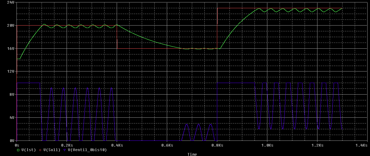

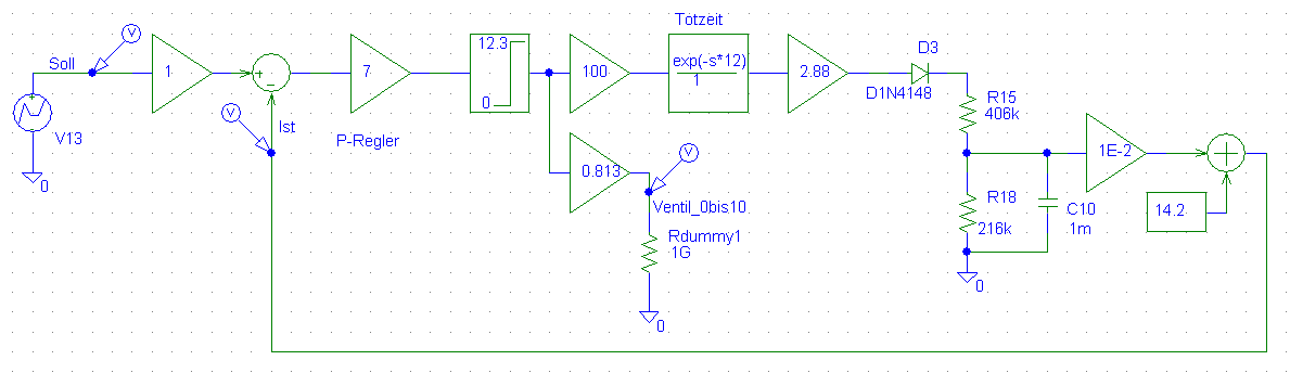

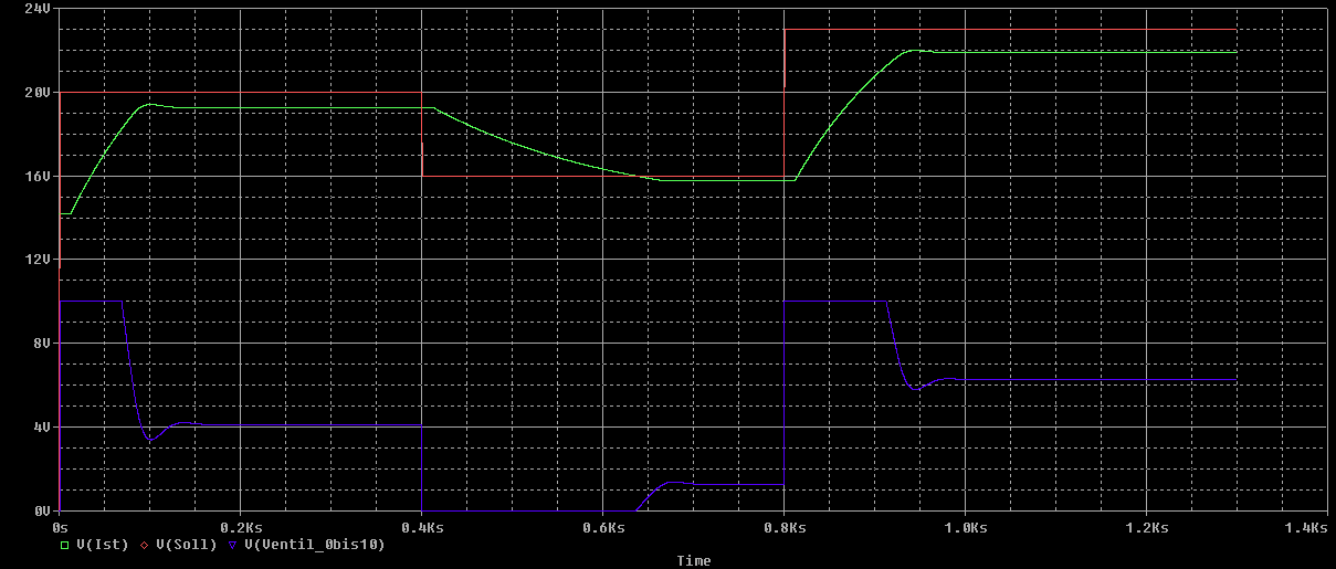

Hallo Daniel,
ich habe das Ganze notdürftig mit PSpcice simuliert. Wie es aussieht ist
die Totzeit vernachlässigbar. Ein Smith Predictor ist nicht notwendig.
Die Zeiteinheit in der Grafik ist nicht Sekunden sondern Minuten. Bei
dir war nur das Kp zu hoch gewählt. Für die bleibende Regelabweichung
musst du dir noch was Intelligentes einfallen lassen. Die Ergebnisse
meiner Versuche mit einem I-Anteil haben mir nicht gefallen. Das lässt
sich im Programm leichter lösen. Die Stellbewegungen sind fast auf das
Notwendigste beschränkt.
Wünsche noch viel Erfolg!
Hallo Zusammen,
leider kann ich zu der Diskussionen hier über
Heizungsvorlauftemperaturen, Heizkurven, Ventilunterteile und
Volumenströme nur wenig beitragen, da fehlt mir das Knowhow. Es ist aber
auch nach wie vor so, dass ich diese Größen weder messen noch
beeinflussen kann und ich daher nur auf der Suche nach einem Regler bin,
der mit dieser widrigen Ausgangssituation klarkommt.
Besondere Dank @Noname für Deine Bemühungen mit der Reglersimulation.
Sieht echt klasse aus!
Ich kann es nicht ganz glauben, dass ein simpler P-Regler hier
ausreichen soll... und fahre daher gerade testweise mit einem P-Regler
ein Szenario durch. Die Logdaten werden hoffentlich morgen Aufschluss
geben :-) Bis jetzt ist das Verhalten eigentlich gar nicht so schlecht,
auch wenn - wie erwartet - eine Temperaturdifferenz bestehen bleibt.
Deadbeatregler habe ich noch nie gehört, aber ich denke ich werde mir
die Recherche zu diesem Stichwort als Hausaufgabe fürs Wochenende
vornehmen ;-)
Danke und Gruß
daniel
