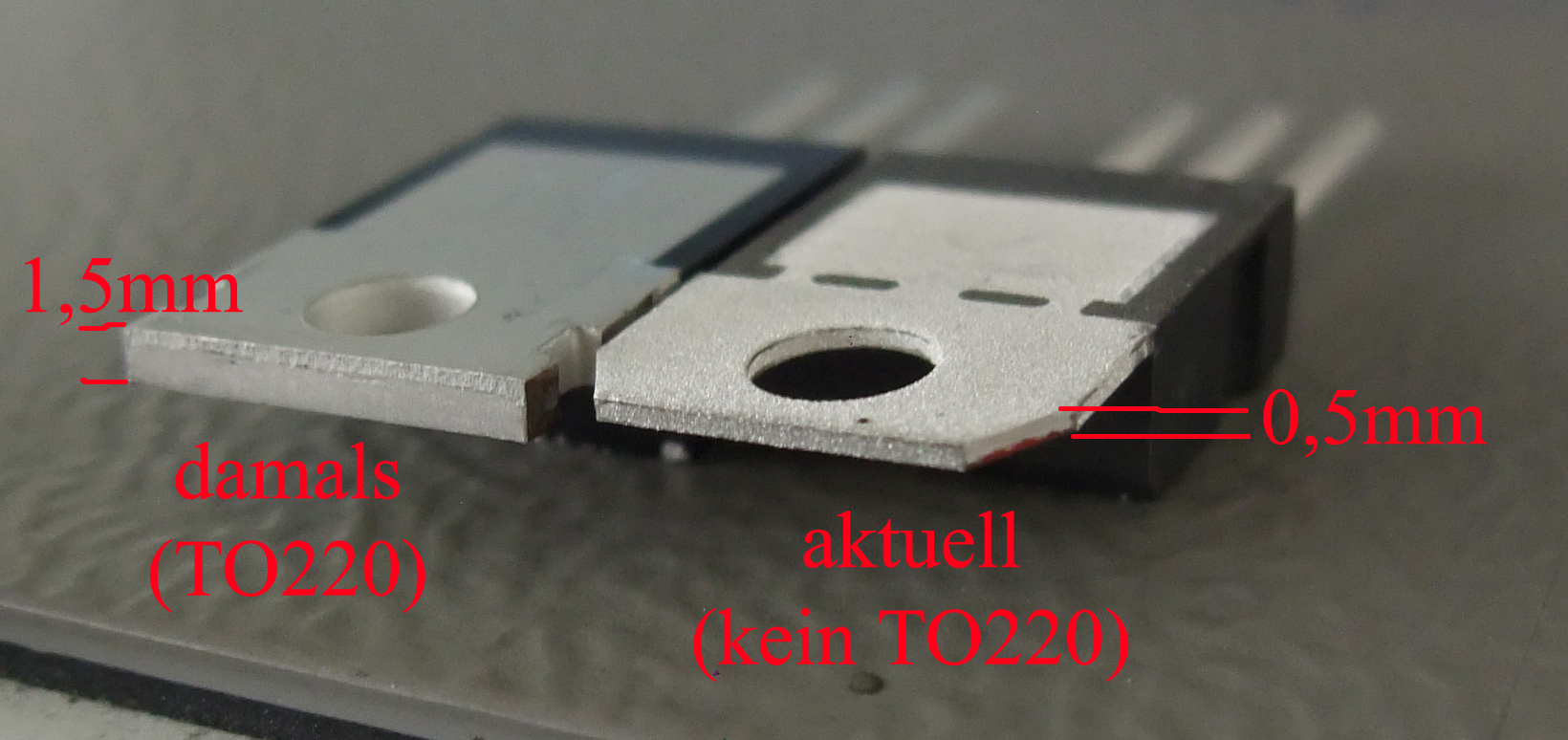

Hi da. Kann mir jemand erklären warum es derzeit plötzlich ein neues TO220 Gehäuse gibt? Hintergrund: Wir haben mal wieder etliche 7815 und 7915 Spannungsregler gekauft welche mit einem Iso-Einsatz für die Schraube angeschraubt werden. Das war zumindest bisher so... Jetzt hat der Hersteller plötzlich die Dicke des Bleches verringert sodass die Iso-Scheiben zu weit in das Blech hinein ragen und so das Blech nicht mehr anständig angeschraubt werden kann. Bisher war das Blech 1,5mm dick und nicht wie jetzt 0,5mm. Auch die mechanische Stabilität des Bauteils beim Anschrauben nimmt hier ganz schön ab. Was sagt Ihr dazu - habt Ihr das auch schon beobachtet? Björn

Kommt tatsächlich vor. Fairchild hat das beim 7805 auch schon gemacht, geht zu Lasten der Stabilität und letztendlich, durch den geringeren Anpreßdruck, zu Lasten der Wärmeableitung. Spart halt Material, wird sich der Hersteller rechtfertigen.
Bei uns waren sie auch auch von ST. Die erste Lieferung habe ich an einen anderen Lieferanten zurück gehen lassen weil niemand mit dem Package was anfangen konnte. Jetzt kommt der ganze Mist schon wieder mit 70% 0,5mm und 30% mit 1,5mm...grrr

Hanselbert schrieb: > Hab auch etliche davon zuhause rumliegen - dachte eher erst an billige > Nachbauten, aber es steht auch bei mir zumindest ST drauf - auch von > Reichelt. Dann ist's entweder eine Fälschung oder ST hat seine Qualität nicht im Griff. In den Datenblättern steht nämlich, daß die Fahne mind. 1,23 mm dick ist.

Tja - das steht auch in den DBs der großen Hersteller so drin, z.B. http://www.st.com/internet/com/TECHNICAL_RESOURCES/TECHNICAL_LITERATURE/DATASHEET/CD00000444.pdf ab Seite 39. Da gibts den type "STD-ST Single Gauge" und "STD-ST Dual Gauge" (letzterer ist der bisherige Typ).

Wow, hier gehts ja ab ;) Finde ich toll das es bisher keine Erklärung gab was an der Änderung positiv sein sollte. Ausser das der Hersteller niedrigere Rohmaterialkosten hat. Hier mal ein Pressebericht von Fischer Elektronik (evtl. interessant für thomasderbastler): http://www.fischerelektronik.de/aktuelles/pressemitteilungen/presse-mitteilungen/aufsteck-kuehlkoerper-fuer-to220-mit-duenner-bodenplatte-0komma5mm/ Wenn es für ein Package plötzlich solche Änderungen gibt, dann sollte der Distri aber auch die Bestellnummer dafür ändern. Wir bestellen immer mit der selben und bekommen jetzt plötzlich ein anderes Package. Was soll der Unfug. Björn
Kleiner Nachtrag: Die meisten Distris die man gewerblich so nutzt wissen bisher noch gar nichts darüber das es da plötzlich zwei Typen gibt. Daher kann man gar nicht nachfragen ob es nun SG oder DG sind die dann ankommen werden. Ein Distri verweigert derzeit bei mir noch die Rücknahme obwohl weder die Bestellnummer noch der Produkttext angepasst wurden. Mal schauen was noch so kommt :) Ich bin echt sehr verwundert das eine solche Änderung spurlos an denen vorüber geht... Björn

Oha, der Thread ist aber lange her... Da Du wohl auch nicht bei dem Hersteller direkt kaufst, kannst Du nicht sicher sein ob vom Distri single oder double gauge kommt. Distris haben es selbst nicht gemerkt und versorgen ihre Kunden so wie der Hersteller anliefert. Dieser hat zwar mittlerweile noch ein paar Buchstaben an das Bauteil angehängt, jedoch werden diese nicht vom Distri an seinen Kunden weiter gereicht. Daher kannst Du Dir nie sicher sein ob nicht bei der nächsten Lieferung wieder alles anders ist.
