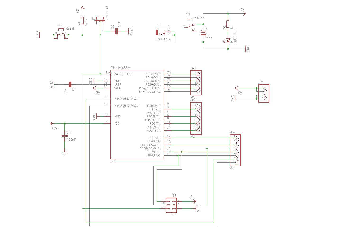

ich besitze den Experimentierkasten "Roboter selbst bauen" von Franzis.
Um nun selbst ein bisschen weiter zu experimentieren, möchte ich mir
eine ähnliche Platine selbst bauen. D.h. ich möchte den ATmega88 auf der
Platine ansteuern können, die Ausgänge jedoch einfach auf Pins legen,
die ich dann beliebig verbinden kann.
Ich habe mir nun mit Eagle selbst den Schaltplan (teilw. aus Franzis
Handbuch abgeschrieben) und das Layout erstellt.
Da dies meine erste selbst erstellte Platine ist, wäre es gut wenn
jemand der damit etwas Erfahrung hat sich die Sache einmal anschauen
könnte. D.h. kurz drüberschauen, ob das so in Ordnung ist und
funktioniert.
Ich habe das Eagle-Projektverzeichnis hier mal hochgeladen:
http://www.dateiupload.com/files/7RyboJdx12.zip
Alternativ schicke ich es auch gerne per Mail.
Ich würde mich freuen, wenn sich jemand meldet! :)
Lg
Jonas

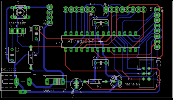

Gast #2580217
Hier die Bilder... :)
Was vielleicht etwas verwirrt sind C1, JP1 und C2. Der Sinn dahinter:
Nur wenn JP1 entsprechend gesetzt ist, soll der Controller beim Start
zurückgesetzt werden (C2 wird geladen, solange PC6 auf Masse ->Reset).
C1 hat den Sinn Stromspitzen, im Notfall an den Ausgängen abzufangen.
Lg

Hi
AVCC soltte auch noch einen 100n spendiert bekommen. Und Im Layout nicht
in die Pampa setzen, sondern so nah wie möglich an den Controller. Gilt
auch für C4.
MfG Spess

Folgende Empfehlungen:
- C4 viel näher am µC
- GND ist zu "weich"; Leiterbahnen breiter machen und am besten einen
Rahmen ganz außen um die Leiterplatte herum
- ein Quarz extern über JP4 ist "funktionsgefährdet"; für einen
genaueren Takt käme also nur ein Taktgenerator in Frage
- die beschriebene Funktion mit JP1 und C2 verstehe ich nicht: "C2 wird
geladen, solange PC6 auf Masse ->Reset": auch ohne C2 ist PC6 auf Masse
ein Reset...??
- Befestigungslöcher sinnvoll?
Gruß Dietrich

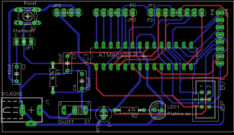

Gast #2580320
Also... C4 habe ich nun direkt neben den µC gesetzt (s. Bild)
Bezieht sich auf sämtliche GND-Leiterbahnen? Die m.M.n. wichtigsten habe
ich ja schon auf 32 mil dimensioniert... also noch größer?

Gast #2580374
Hi
>Diesen autmatischen Startreset möchte ich optional machen. Daher habe
>ich den Jumper eingefügt, um so C2 zu und wegschalten zu können.
>->Verständlich? ;)
Nein. Der ATMega88 hat einen internen PowerOnReset. Sogar über Fuses
konfigurierbar. Da ist diese Option relativ sinnfrei. Und ein
Resettaster ist das was ich in 15 Jahren mit AVRs am wenigsten gebraucht
habe.
Warum machst du die Abblockkondensatoren in THD? SMD 0805 passt da viel
besser hin.
C3 sollte auch möglichst nah an den IC. Ach, und in die Leitungen an dem
SCK, MOSI, MISO vom SPI hängen sollten Widerstände rein. Sieh dir mal
die AppNote 40 oder 42 von Atmel an.

Gast #2580428
Hm... die Reset-Schaltung ist dann wohl ziemlich unnötig^^
> besser hin.
Da ich die Platine selbst ätzen will und nur so ein Billig-einsteigerset
habe, weis ich nicht, ob ich mit SMD-Bauteilen zurechtkomme...
Da es dort oben recht voll ist, bekomme ich C3 glaube nicht viel näher
dran...
Lg

#2580972
Das ist schwierig zu sagen.
Du solltest aber verstehen:
- eine digitale Schaltung (hier der µC) benötigt beim Schalten (d.h. bei
jeden Takt) eine sehr kurzen, aber recht hohen Stromimpuls aus der
Versorgung. Da sind Frequenzen im Bereich von einigen hundert MHz im
Spiel.
- jede Leitung hat auch eine Induktivität; die verhindert einen sehr
schnellen Stromanstieg
- die Wirkung von beidem: an den Leitungen fallen kurzzeitig Spannungen
ab, die den Störabstand reduziert; auch wenn die Schaltung damit alleine
noch funktioniert, ist empfindlicher gegen zusätzliche, externe
Störungen.
- Maßnahmen dagegen:
  * kurze Verbindungen, massiver GND (quasi das "Fundament" des
"Gebäudes")
  * Stützkondensatoren, die die kurzen Stromspitzen aus einem sehr nahe
am Verbraucher (Verursacher der Stromspitzen) angeordnetem Speicher
bereitstellt; der hochfrequente Anteil des Stroms braucht dann nicht
über die Zuleitungen zu laufen.
Der Stützkondensator stützt also das "Dach des Hauses" (Vcc) auf dem
"Fundament" (GND) ab. Also sollte das Fundament solide sein, damit das
ganze Gebäude nicht ins Schwingen kommt. Vcc (das "Dach") kann schwächer
sein, da man es ja an allen wichtigen Stellen abstützen kann.
Folge:
Je massiver der GND, um so stabiler und störunempfindlicher das Ganze.
Hier gilt: viel hilft viel. Ab wann es genug ist, ist natürlich schwer
zu sagen. Das würden dann EMV-Tests zeigen.
Wenn also Platz ist, macht man den GND so dick wie möglich. Eine
geschlossene Fläche statt einer GND-Verästelung ist hier auch sehr
sinnvoll - daher der Vorschlag zu einem außen herum angeordnetem Rahmen.
Eagle bietet dazu eine sehr hilfreiche Funktion an: "Polygon", dem man
den Namen "GND" gibt.
Genug geschwätzt, Gruß Dietrich
