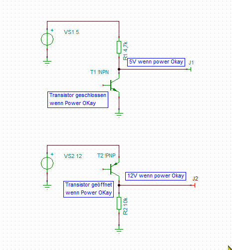

#2580686
Hallo Autor: Gästchen (Gast) ,
ich habe mir mal die Mühe gemacht deinen etwas diffusen Text
in ein Bild zu verwandeln.
Schau mal drüber, ob es so stimmt.
wenn es dann stimmt, sehe ich wirklich kein Problem mehr.
Jeweils einen kleinen Bc546 dahinter mit einer LED .
Da muss nix verundet oder verodert oder verwundet werden.
Gruss Klaus

Gast #2580861
Hallo Klaus,
mit deiner Schaltung bildest du die "Power-Goods" von diesen beiden
Netzteilen nach, das war doch deine Absicht, oder? Dann ist das Bild im
Prinzip richtig. Es bleibt nur hinzufügen dass J1 und J2 ein Pin ist und
der 5V-Fall braucht den besagten 4K7 Pullup (da open Collector-Pin) der
dann im 12V-Fall "stört".
Es ist also ein wenig komplizierter. Das ist der Grund warum Horst die
Lösung mit 2-Spannungsteilern vorgeschlagen hat die man dann "verodert"
oder man nimmt eben ein Bauteil was man ab 1mA bis 50mA ansteuern kann,
wie Photomos, dann kann man mit verschiedenen Spannungen schalten.
Gruß.

Gast #2580908
> 8 poliger tiny mit ADC und die Sache funzt.
Dessen Eingänge sind also 12V tolerant, aha, Herr wirf Hirn.
> Bei einem Netzteil ist das Open-Collector-Ausgang mit 4K7-Pullup auf 5V.
> D.h. dass wenn Power Ok ist habe ich 5V, wenn nicht dann Kurzschluß zu
> GND.
> Bei dem anderen Netzteil ist das ein Collector von einem Transistor
> dessen Emitter mit (internen) 12V verbunden ist und dessen Collector mit
> 10K zur GND verbunden. D.h. dass wenn Power Ok ist dann haben wir 12V.
> Wenn nicht, dann Pulldown zu GND.
Ok ist die Gesamtspannung also nur, wenn keines der Netzteil nach GND
leitet.
                   VCC
                    R
5VoltOk  --|<|--+   |
                +---+--|uC-Eingang oder 74HCxx oder sonstiger CMOS
12VoltOK --|<|--+
Da vermutlich dein VCC aus den 5V stammt, vereinfacht sich die Schaltung
sogar zu:
5VoltOK --------+------|uC-Eingang oder 74HCxx oder sonstiger CMOS
12VoltOK --|<|--+
vorausgesetzt der PullDown der 12V ist kräftiger (niederohmiger im
Verhältnis 1:10) als der PullUp der 5V.
Gast #2580932
MaWin schrieb:
>                    VCC
>                     R
> 5VoltOk  --|<|--+   |
> 12VoltOK --|<|--+
Hallo MaWin, yep, Danke, das erste Bild passt, die 5V muss ich mit dem
4K7-Pullup anlegen da das Netzteil nur Open-Collector bietet in diesem
5V-Fall. Die 12V kommen schon vom Netzteil aus (der zweite Fall). Es
scheint so zu sein dass das Netzteil das Signal auf 0V zieht wenn Power
"Nicht Good" ist. Ich denke man man hier die Auswertung darauf
einschränken.
Danke für den Tipp.
