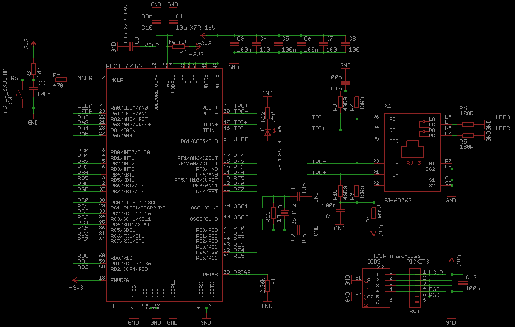

#2589200
Die einfachstmögliche Lösung mit der geringsten Bauteilliste ist die mit
einem PIC18F67J60. Da ist alles in einem Chip drin, Du brauchst nur noch
die Ethernet-Buchse mit eingebautem Übertrager anzuklemmen und Deine
LED-Treiber an freie Ports aufzuschalten. Den TCP/IP-Stack gibts fertig
bei Microchip zum Download, da musst Du nix selber erfinden, sondern nur
eines der Beispiele passend verändern. Bauteilekosten für die
Basisschaltung ohne die LED-Treiber liegt bei deutlich unter 10€. Für
den Preis des PICs bekommst Du anderswo nicht mal einen PHY. Sind zwar
nur 10 MBit, aber Du willst ja nur ein paar LEDs steuern und keine
Videos übertragen.
