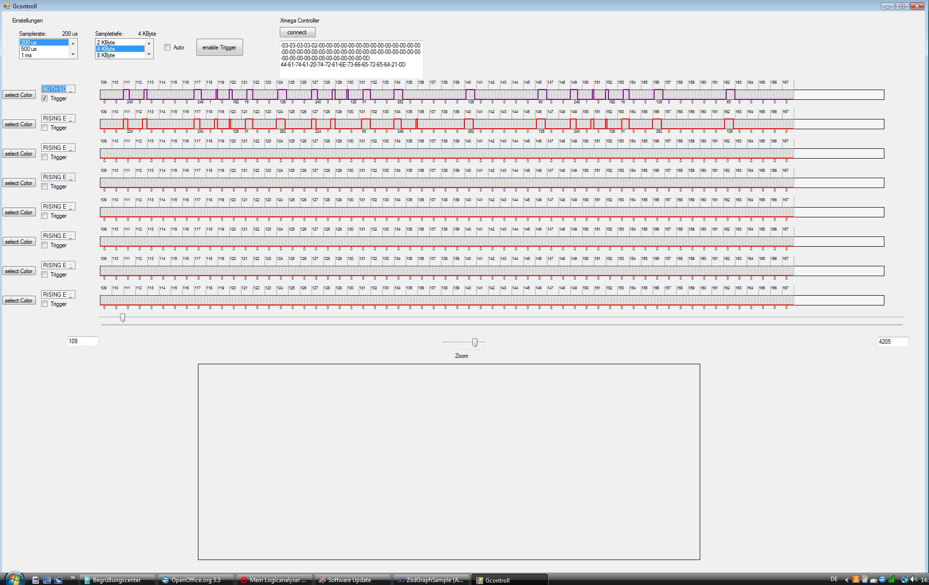

OP #2581437
Ok. Das läuft doch schon anbei ein paar Bilder. Mein Intension einen
weiteren Modus zu programmieren, entstand erst aus der Not heraus die
Daten die ich aufzeichnete zu Interpretieren. Bei Interesse post ich mal
den Code...Vielleicht hat ja jemand Lust auf ein kleines
Gemeinschaftsprojekt?
Vorraussetzung wäre nur ein Xplain Board + Pc mit Windoof.
Gruss Jonas
