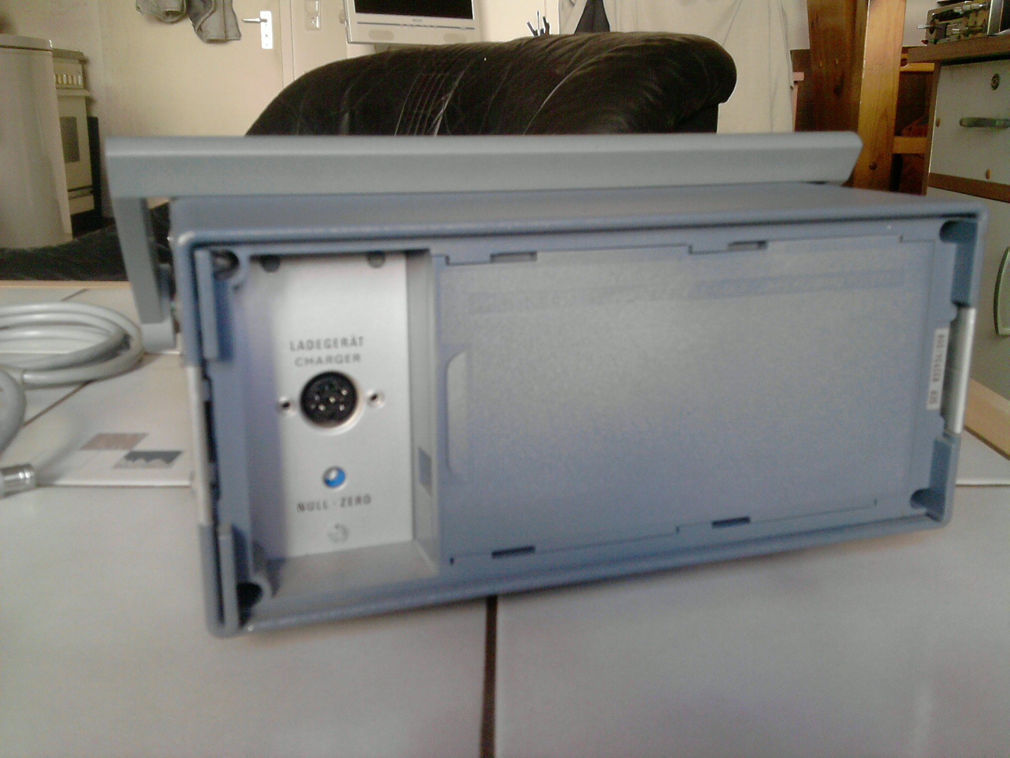

Hallo

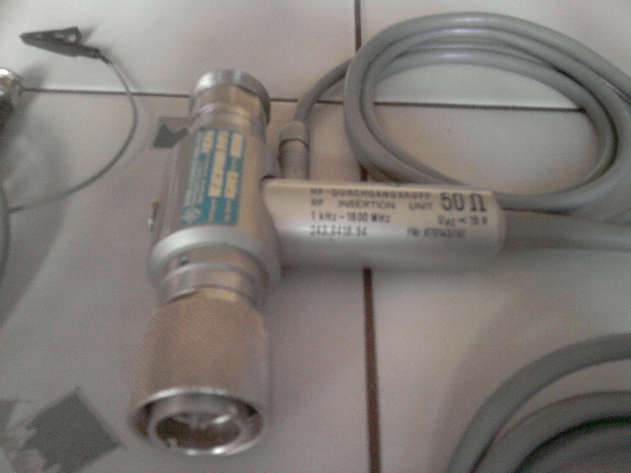

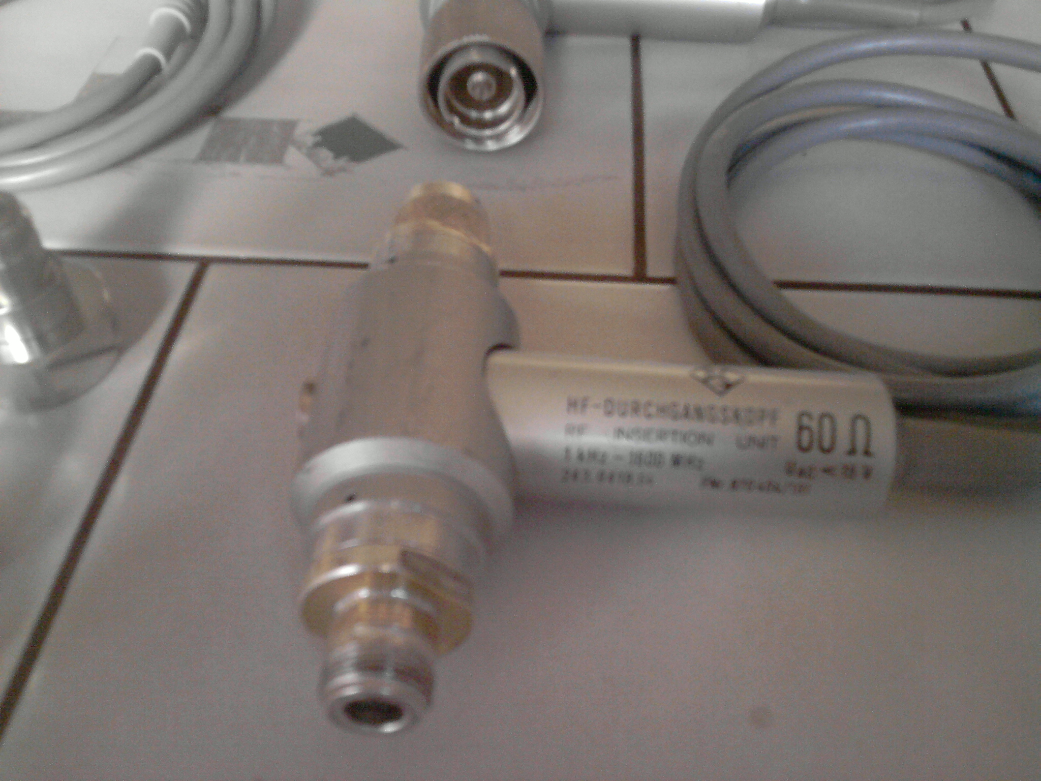

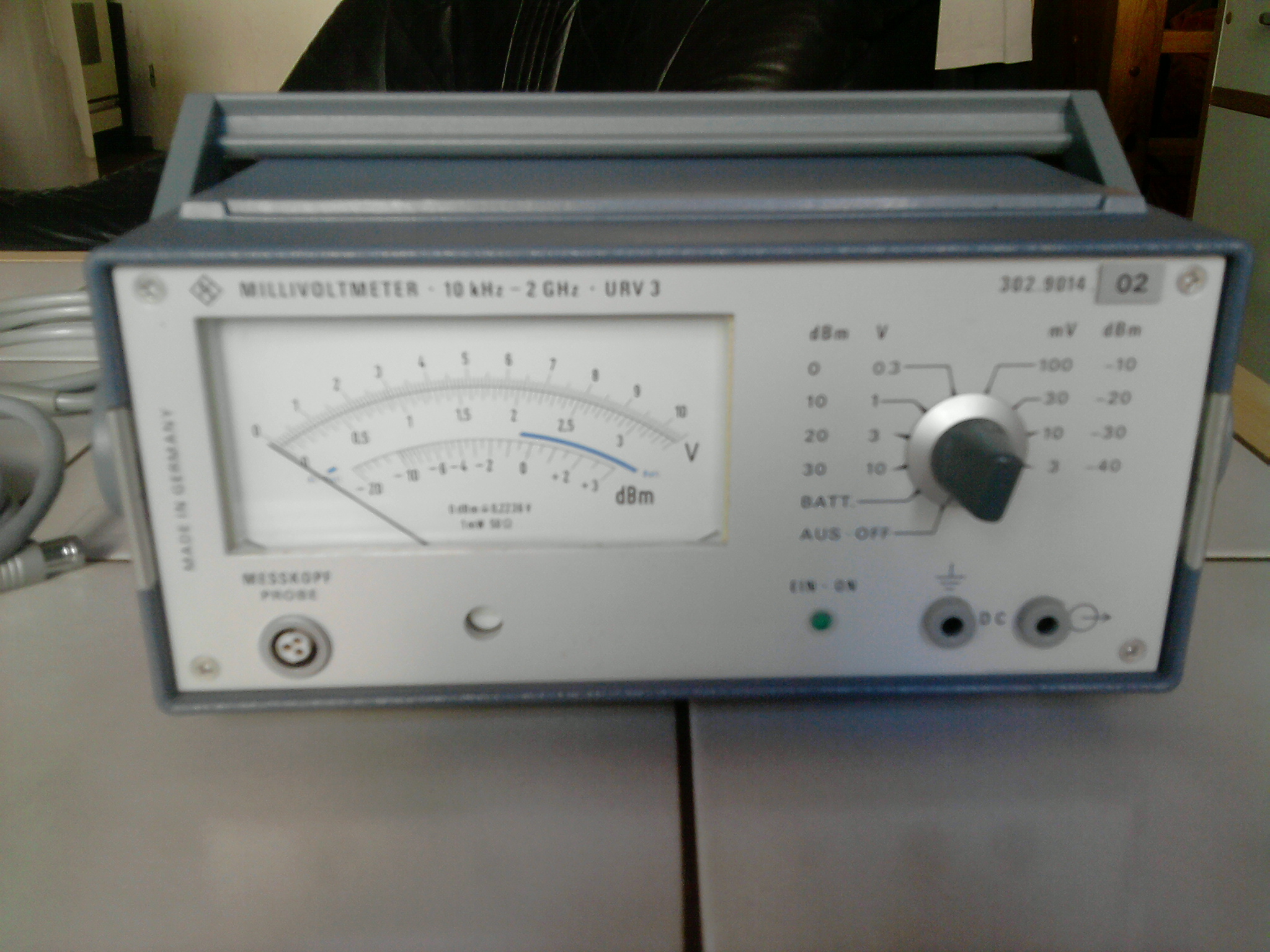

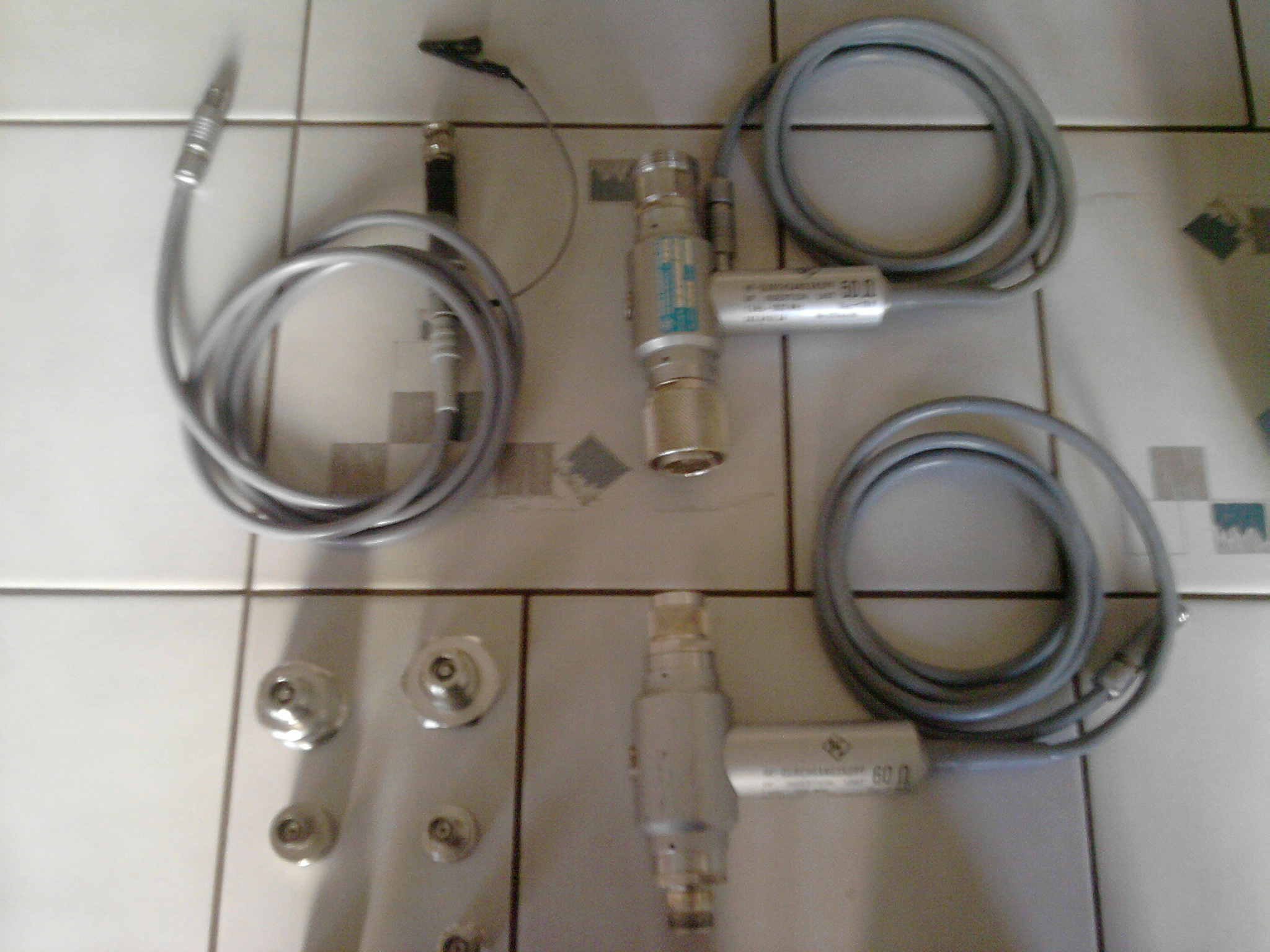

Verkaufe ein HF-Millivoltmeter von Rohde & Schwarz URV3 10 khz - 2 Ghz

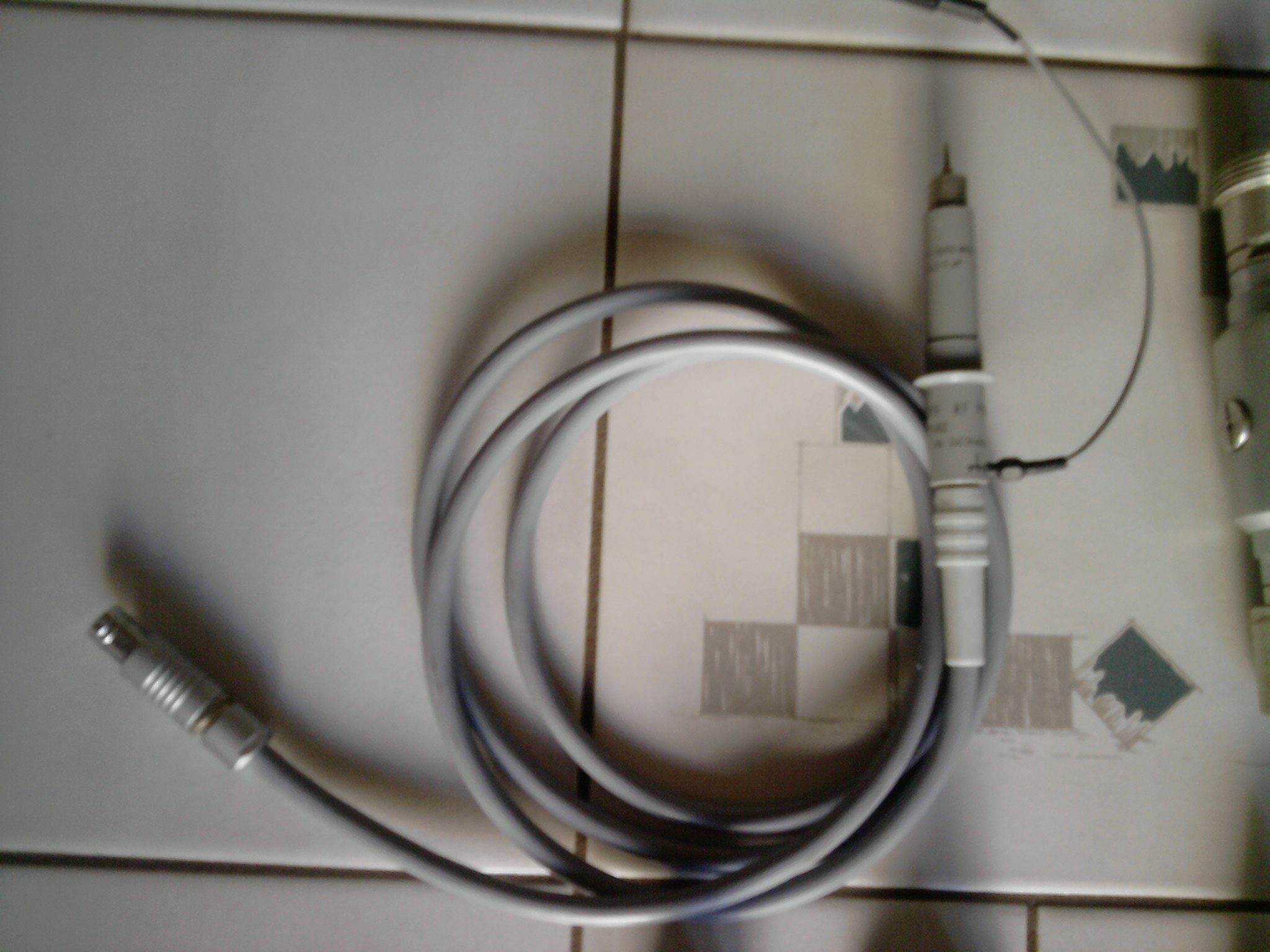

Das Gerät ist tech. und opt. in sehr gutem Zustand, es ist ein Tastkopf
, ein Durchgangskopf 10 Volt 60 Ohm, ein Durchgangskopf 10 Volt 50 Ohm
dabei.

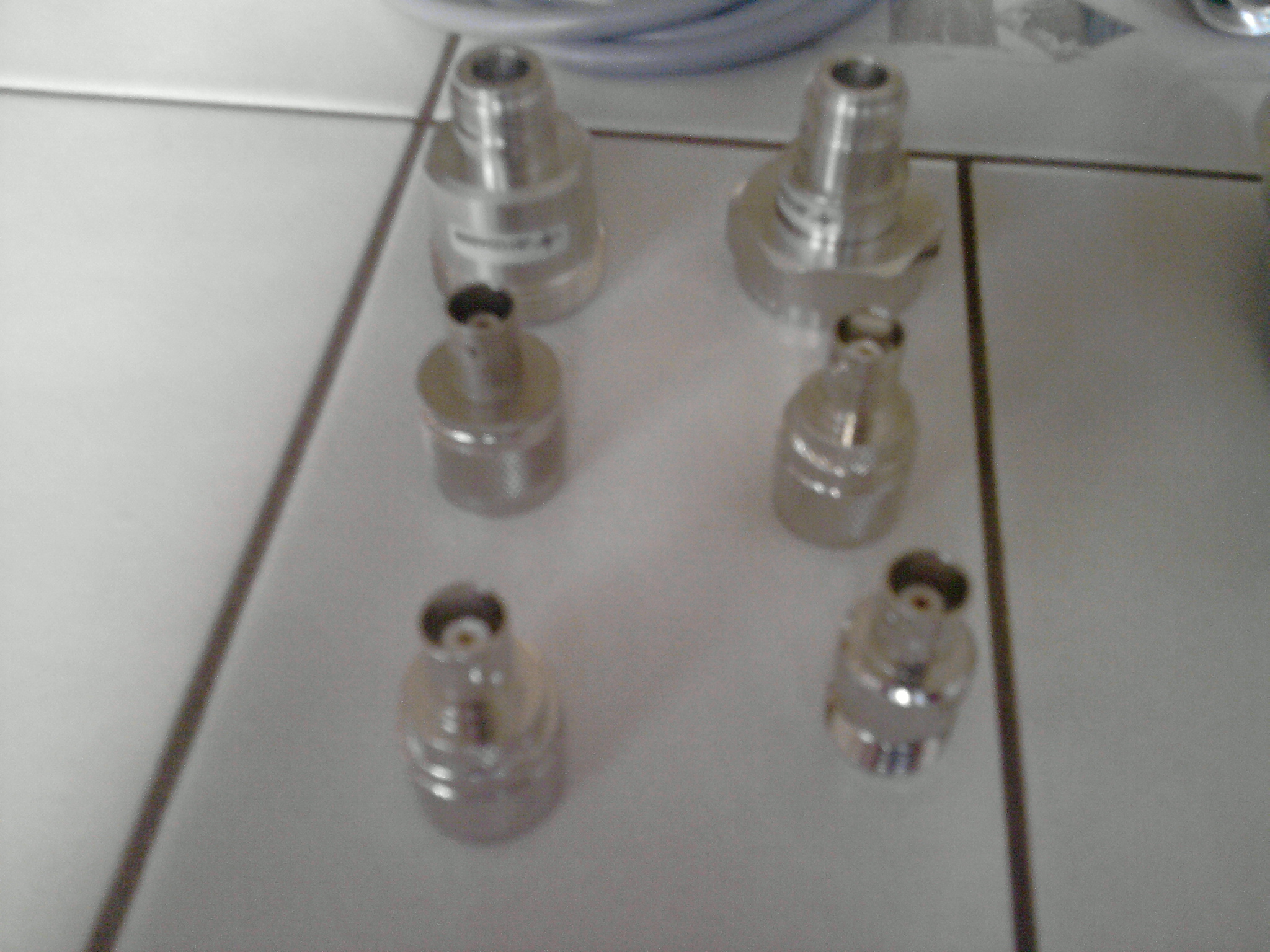

Des weiteren Adapter mit Anschluss von 7 / 16 auf N , N auf BNC passend
für alle beiden Durchgangsköpfe.
Ein Dämpfungsgleid -20dB 100 Watt von Weinschel ist noch dabei, womit
der Messbereich der Durchgangsköpfe auf 100 Volt geht.
Benutzerhandbuch,Schaltplan, Bestückungsplan und Abgleichplan in
gedruckter Form sind ebenfals dabei.
Ich gebe 14 Tage Übernahmegarantie Auf Funktion und Zustand.
Ich möchte 390€ plus 8,90€ versich. Versand mit DHL
Bei Interesse bitte eine Mail an:
jkfm@online.de
MfG
Joachim
