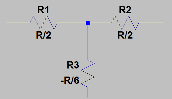

Hallo zusammen!
ich suche eine Ersatzschaltung/Lösung für einen negativen Widerstand.
Damit soll anschließend eine T-Schaltung in Simulunk/Simscape simuliert
werden, bei der ein Widerstand negativ ist. Ich habe auch schonmal die
Impedanzinverterschlatung mit Opamp ausprobiert, allerdings noch nicht
ganz erfolgreich.
Grüße

#2581344
lowlix schrieb:
> Hallo zusammen!
> ganz erfolgreich.
Siehe hier:
http://de.wikipedia.org/wiki/Negativer_Impedanzkonverter
Gruss
Harald
PS: Im INet wirsrd auch die Abkürzung "NIC" verwendet.
Gast #2581500
danke schonmal. Genau diese Schaltung habe ich auch versucht zu
simulieren. Allerdings war ich mir mit der Beschaltung nicht so ganz
sicher. Ich habe mal angehängt wie ich es gemacht habe. Das Ganze steckt
dann in einer "Black-Box" mit den Klemmen Conn1 und Conn2. Leider
funktioniert die Schaltung nicht so richtig und ich verstehe noch nicht
warum.
Gast #2600281
Hallo nochmal,
nachdem das mit der Impedanzinverterschaltung zwar soweit funktioniert
hat, habe ich nun das Problem, dass ich eine Schaltung ohne
Operationsverstärker bauche. Das Ganze ist für ein thermisches Modell
und da gibt es leider keine Op's..allerdings die Analogien: Spannung -
Temperaturdifferenz, Strom - Wärmefluss und elektrischer Widerstand -
thermischer Widerstand.
ich suchen jetzt also eine anderen Möglichkeit eine Black Box zu bauen,
die sich wie U = - I * R verhält.
zur Verfügung stehen Widerstände, Strom-und Spannungsmesser, sowie
gesteuerte Strom-und Spannungsquelle (sowohl strom- und
spannungsgesteuert, oder auch einfach nur mit einer Sollwertvorgabe
steuerbar)
vielen Dank schonmal
#2600300
> steuerbar)
Ach so,
sag einfach für welches Fach und welche Ausbildung die Aufgabe ist und
schreibe sie richtig und vollständig hier rein.
Wenn du dann noch zeigst was du selbst kannst und wo genau es hängt
kriegst du auch geholfen.
