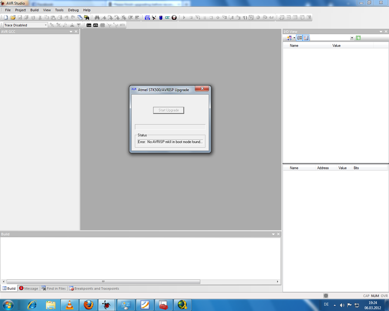

> Sieht nach zerschossener Firmware des MKII aus. Geh mal auf Tools -> AVR
> Tools Firmware Upgrade.
vielen Dank schon mal für deinen Tipp. Ich habe es versucht, bekomme
aber die Fehlermeldung, wie sie unter Untitled im Anhang zu finden ist.

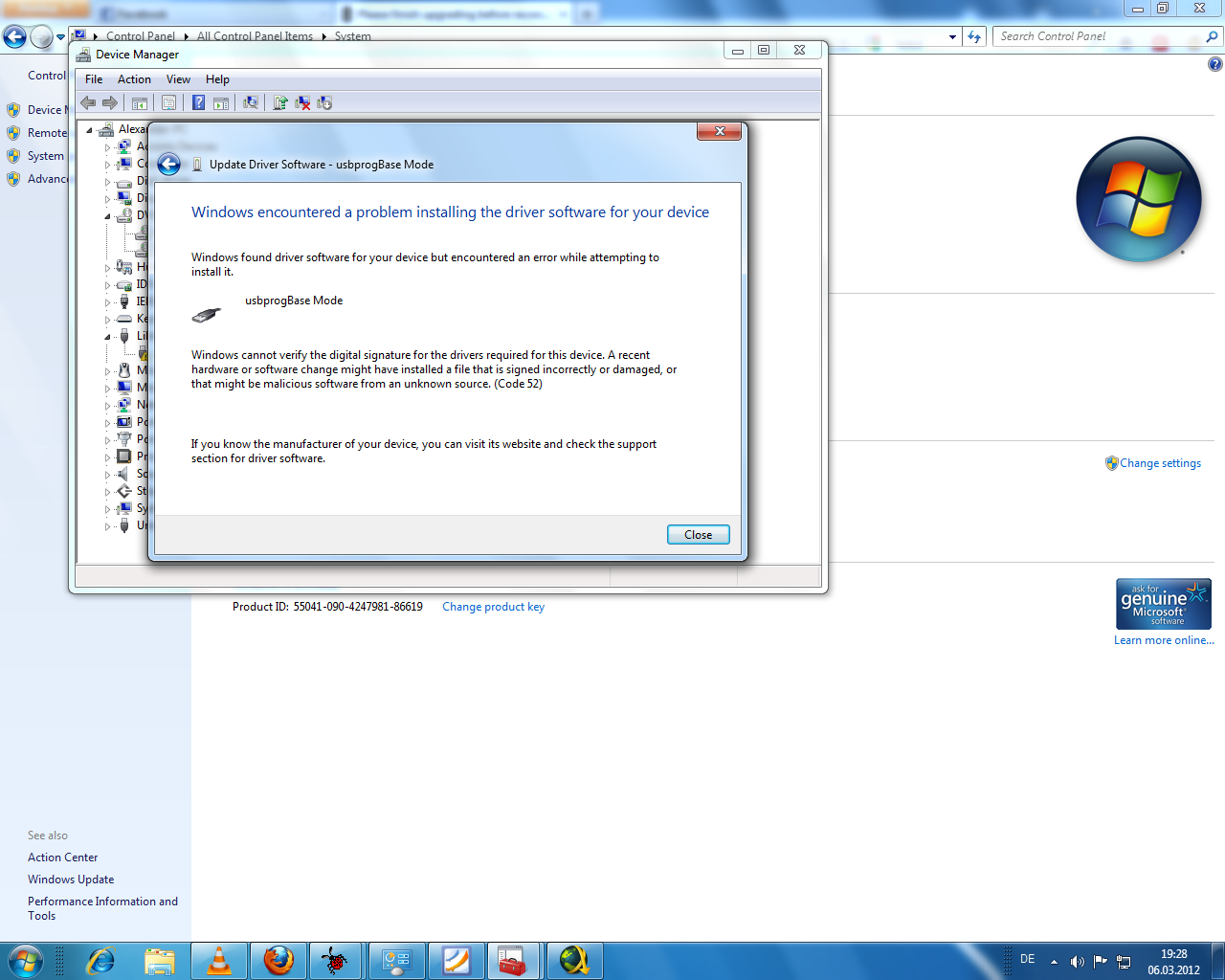

Nach ein wenig Googlerecherche, habe ich dann den Jumper 3 gesetzt, um
auf Update Modus zu kommen. Wenn ich den USB Programmer mit dem PC
Verbinde, blinkt auch die rote LED. Allerdings versucht Windows
vergeblich einen Treiber zu installieren.
Somit kann das heruntergeladene und installierte Programm USBProg meinen
Programmer nicht finden.
Auch eine manuelle Installation/Aktualisierung des Treibers schlägt
fehl. Die Meldung befindet sich im Anhang unter Untitled1.
Deinstallation habe ich bereits probiert.
Eine Idee, was ich falsch mache bzw. noch versuchen könnte?

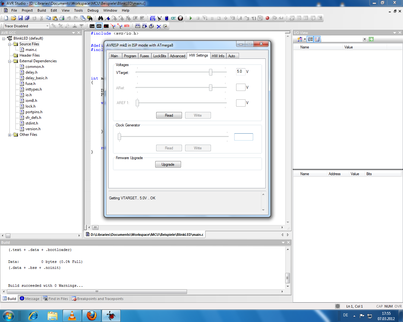

OP #2583447
Hi holger,
ich habe deine Nachricht jetzt erst gelesen.
Zur Info:
Ich habe den USB Programmer mit dem Board und dem PC verbunden.
Anschließend habe ich AVR Studio 4.18 gestartet und das Blink LED
Projekt geladen. Ich habe es kompiliert und anschließend auf "Con"
geklickt. Dann kam anschließend die im Anhang befindliche Meldung und
der Cursor war im Feld für den Clock Generator.
Wie habe ich dieses Verhalten zu verstehen?
Gast #2583589
>Hier noch mal das Bild.
Da hat er doch Verbindung zum USBProg.
Er kann die VTarget auslesen. Wenn er keine
hätte würde er das Fenster gar nicht erst, so weit
ich mich erinnere, aufmachen. Was ist denn wenn du
versuchst die Signatur des AVR zu lesen?
Bevor das nicht geht erst einmal Finger weg von den
Fuses und dem Program Knopf.

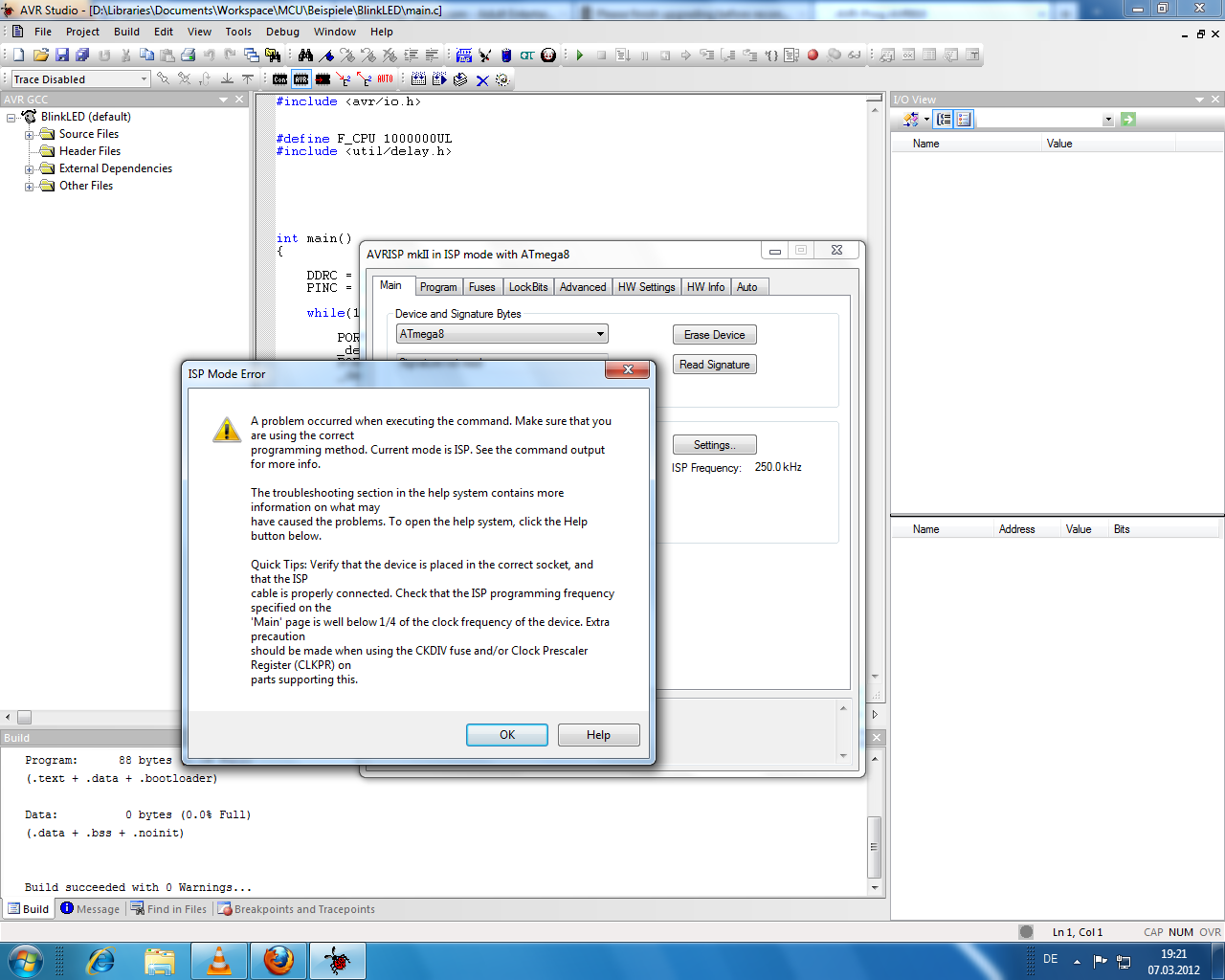

OP #2583596
Signatur kann nicht gelesen werden. Meldung siehe Anhang
OP #2583692
