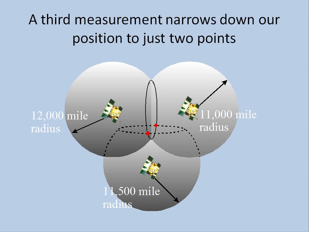

Gast #2585966
Ich finde auf folgender Seite gibts das gut grafisch dargestellt:
http://www.montana.edu/gps/understd.html
Besonders das auch angehängte Bild zeigt, dass drei Kuglen zwei
gemeinsame Schnittpunkte haben.
Ich finde diese oft gehörte Standarderklärung, dass man mit nur drei
Satelliten keine genaue Zeit hat und deshalb vier braucht, ist für die
meisten Leute eher verwirrend.
Kann man viel eindeutiger mit solchen Bildern erklären.
Also kurz und verständlich zusammengefasst: zwei Kugeln haben einen
kreisförmigen Schnitt.
Wird dieser kreisförmige Schnitt durch eine dritte Kugel geschnitten hat
man zwei Punkte.
Und wenn man Glück hat wird mit einer vierten Kugel nur noch einen Punkt
draus ;)
Gast #2585971
> man zwei Punkte.
> draus
Das ist aber Quatsch. Man braucht den 4. Satelliten für den Uhrenfehler
und nicht, um die Mehrdeutigkeit des 2. Schnittpunktes aufzulösen. Den
2. Schnittpunkt kann man dadurch ausschließen, dass er irgendwo draußen
im Weltall ist und auch nicht annähernd auf der Erdoberfläche.
Ich bin auch für Vereinfachung, aber bitte nicht soweit, dass es falsch
wird.
Gast #2586945
> man zwei Punkte.
> draus ;)
Das ist Unfug!
Welche der beiden Lösungen der richtige Ort ist, sieht der Empfänger
daran, dass einer der beiden Schnittpunkte sich wegen der Bewegung der
Satelliten sehr schnell ändert.
