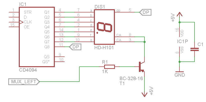

Hallo Leute,
ich möchte eine Siebensegment-Anzeige muxen, im Anhang der Schaltplan
(denkt euch eine zweite Anode sowie zweiten Transistor).
Ich habe die Schaltung zunächst ohne eingesteckten CD4094 getestet.
Alles OK, bei +5V am MUX_LEFT auch brav +4.7V an der Anode. Beim anderen
Kanal (MUX_RIGHT) genau so.
Nun den CD4094 eingesteckt, und per Software ganz auf 0b11111111
gestellt, damit die Anzeige aus ist. Nun mal auf 0b00000000 geändert,
aber nichts passiert, obwohl die Anzeige ja leuchten sollte (zu diesem
Zeitpunkt war MUX_LEFT = 1; MUX_RIGHT = 0;). Die Daten kommmen korrekt
am CD4094 an, das ist gecheckt.
Dann habe ich mal an den Anoden nachgemessen, und obwohl an der Basis
des BC328 noch +5V anliegen, steuert er nicht durch. Er scheint defekt
zu sein, aber warum?
Über Hinweise bin ich dankbar.
Viele Grüße
Jens

Daß man LEDs immer nur mit Vorwiderstand betreiben sollte,
und eine 7-Segment-Anzeige aus LEDs besteht, ist die scheinbar nicht
klar ?
Aber die Probleme scheinen vorher zu beginnen:
Kann nicht sein. Ohne eingstackten CD4094 gibt es keine Bauteile, die
eine Verbindung nach Masse hätten, alle Bauteile sind auschliesslich
(oder über andere Bauteile) mit +5V verbunden, es gibt keine
Spannungsdifferenz und daher können an allen Messpunkten auch nur 5V
aliegen und keine Spannung darunter.
Und selbst wenn der CD4094 eingesteckt gewesen sein sollte, ist der PNP
bei +5V an MUX_LEFT gesperrt, es fliesst kein Strom, es entsteht kein
Spannungsabfall, es leuchtet keine LED. MUS_LEFT müsste an Masse gelegt
werden, damit Strom fliesst.
Zum Problem mit den fehlenden Vorwiderstanden: Dennoch sollte dein PNP
nicht kaputt gegangen sein, weil glücklicherweise der CD4094 so schwach
ist. Bei 5V Versorgung schaltet der kaum mehr als 1mA an Masse, er ist
eigentlich der volkommen falsche Chip wenn man bis zu 10mA für eine
ordentlich hell leuchtende LED Anzeige habe will. Aber diesmel hat er
dir das Leben der 7-Segment-Anzeige gerettet.
Zu den restlichen Fehlern kann man nichts sagen, die Eingänge des CD4094
sind offen und dann kann mit den Ausgängen alles mögliche passieren,
z.B. kann OE sie einfach abschalten. Man MUSS Eingänge anschliessen und
an ein definiertes Potentail (GND oder VCC) legen. Und man sollte den
schwachbrüstigen CD4094 gegen einen kräftigeren 74HC595 erstezen mit
ordentlichen 330 Ohm Vorwiderständen für die LEDs.
OP #2581825
Autsch!!! Leute, bitte nicht schlagen. Ich mache sonst nichts mit PNPs,
daher hatte ich vollkommen vercheckt, dass die bei 0V leitend werden und
bei +5V sperren. Das war peinlich, aber ich glaube, jetzt werde ich es
nicht mehr vergessen.
Der CD4094 ist natürlich voll angeschlossen (wie soll ich denn sonst
Daten dahin übertragen, ihr Scherzkekse). LEDs kann man prima mit dem
CD4094 ohne Vorwiderstand betreiben, leider gibt es immer so
Zeitgenossen, die das leugnen wollen. Wenn das Display nicht zu hell
sein muss, ist alles OK, und das ist es auch.
Die Schaltung funktioniert nun genau so, wie ich will. Ich hatte die 0V
erst gar nicht in Betracht gezogen.
