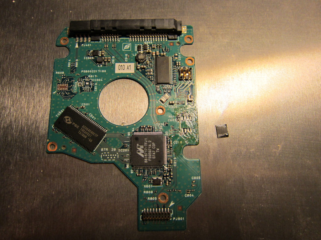

Ein Ausbauen der Festplatte brachte einige verklebte Orangensaft-Tropfen
auf der Platine ans Tageslicht. Also hatte die doch etwas abbekommen. So
ein Mist. Ich habe die Platine von der Festplatte abgebaut und mit
reinem Alkohol gründlich gereinigt. Leider läuft sie aber trotzdem nicht
und wird auch weiter nicht erkannt.

Gast #2582052
Platine mit Wasser reinigen und Bildchen davon rein stellen
Ich denke, man kann ausschließen, dass der Saft in der Spindel hängt,
denn die Festplatte sollte absolut hermetisch abgeschlossen sein.
Mit Glück kann man die Platte durch eine neue Steuerplatine für die Zeit
des Backups wieder antreten.
Problematisch wird es, wenn die HDD wegen was anderem als dem Saft
abgeschmiert sind

Anbei die Bilder von der gereinigten Platine.

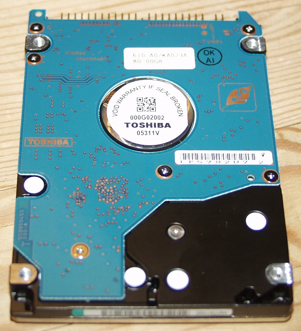

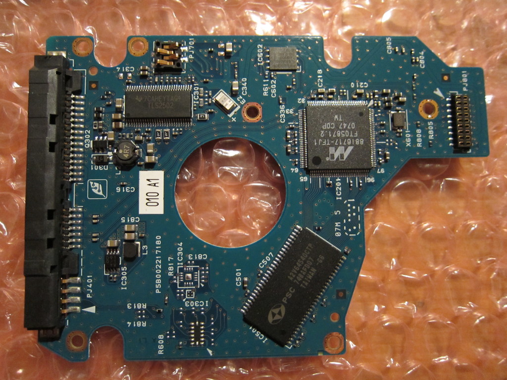

Ich versuche gerade, eine identische Platte zu bekommen. Kann man davon
ausgehen, dass auf der Platine keine Kalibrierdaten oder sonstige Daten
sind, durch die ein Auslesen verhindert und eventuell weiterer Schaden
angerichtet werden könnte?
Vielen Dank sagt
der Verzweifelte

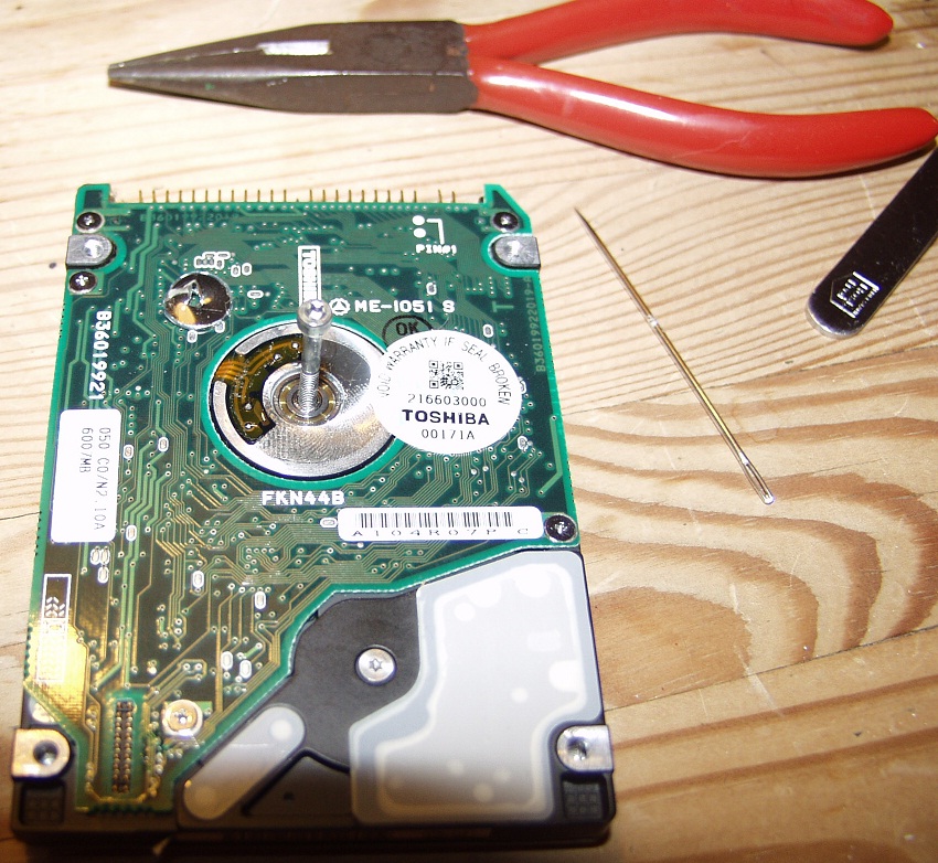

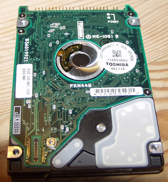

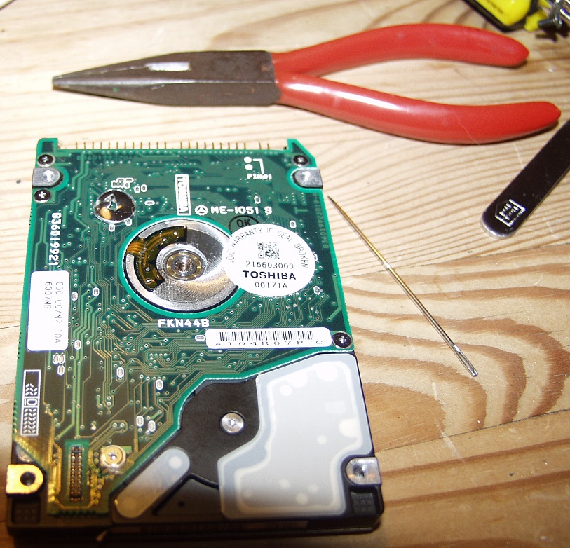

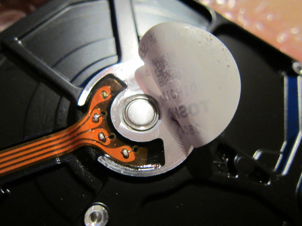

Persönliche Seite #2582280
Verzweifelter schrieb:
> Magnetus: Was macht man denn bei klebenden Köpfen? Sag jetzt nicht die
> Platte auf die Tischkante hauen o.ä.
Hältst du mich für bekloppt?
Wenn du mal von der Controllerseite her auf den Motor guckst, wirst du
vermutlich sehen, dass die Achse eine Abdeckung besitzt. Ich hatte mal
eine 2,5" Platte vor mir mit klebenden Köpfen. Bei dieser war diese
Abdeckung einfach aufgeklebt. Als ich diese Abdeckung entfernt hatte kam
darunter die Achse mit einem stinknormalem Innengewinde zum Vorschein.
Ich habe damals einfach eine Schraube eingedreht und der Platte mit
einem Schraubendreher beim Starten geholfen.

Persönliche Seite #2582318
> Diese hier klappert nicht (mehr). Könnte das ein Beweis für die Theorie
> "klebende Köpfe" sein?
Könnte.
Um das zu verifizieren könntest du ja mal nachsehen ob deine Platte auch
ein Innengewinde unter einer eventuell vorhandenen Abdeckung hat, dann
eine Schraube reindrehen und dann versuchen die Achse zu drehen. Lässt
sich die Achse ohne deutlich spürbaren Widerstand drehen, so sollten
sich die Köpfe in der Parkposition befinden. Wenn ein deutlicher
Widerstand zu spüren ist, liegen die Köpfe ausserhalb der Parkposition
auf der Platte auf.

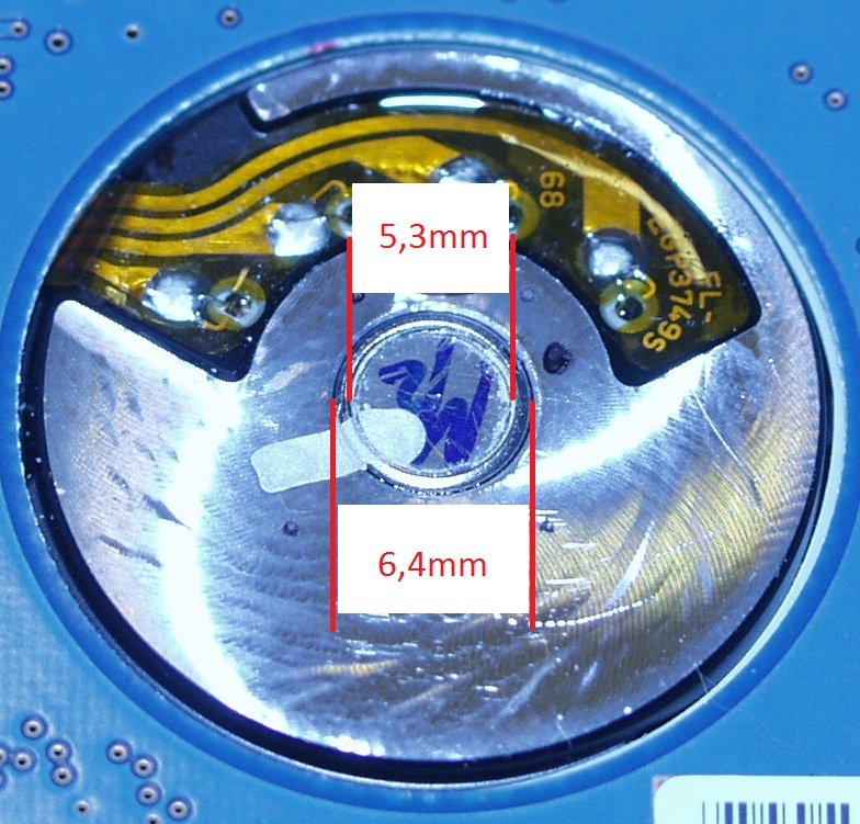

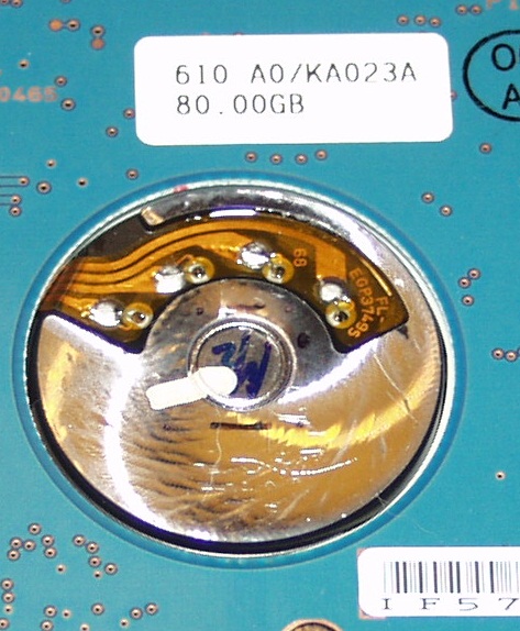

Gast #2582320
@ Magnetus: Danke für den Tip. Leider scheint meine Platte anders
aufgebaut zu sein. Unter dem Aufkleber scheint ein Metall-Deckel zu
sein. Gewalt möchte ich da nicht anwenden. Oder redest du über genau
diese Abdeckung?

@ Verzweifelter:
Vorweg: Bitte beachte die Bildformate. Das Bild hätte mit einer
Dateigröße von <200kB garantiert den selben Informationsgehalt gehabt.
Bitteschön.
> Oder redest du über genau diese Abdeckung?
Du hast mich schon richtig verstanden.
> Leider scheint meine Platte anders aufgebaut zu sein. Unter dem
> Aufkleber scheint ein Metall-Deckel zu sein. Gewalt möchte ich da
> nicht anwenden.
Das kann ich nachvollziehen.
Es ist wahrscheinlich, dass die Platte ein Flüssigkeitslager (nennt man
das so?) hat. Dieses wird offensichtlich durch diese Abdeckung
zusätzlich geschützt. "Meine" Platte hatte damals noch Kugellager. Ob
sich unter der verpressten Abdeckung deiner Platte ein Innengewinde
befindtet ist auch für mich im Moment recht ungewiss. Diese Abdeckung zu
entfernen wird vermutlich auch nicht besonders einfach sein...

Hab mal eben die nächstbeste Toshiba (MK6014MAP) auf den Tisch genommen
und bearbeitet (siehe Anhang). Es handelt sich hierbei um eine alte 6Gig
Platte mit Kugellagern. Diese hat(te) unter dem Toshibalabel eine - bei
genauerem Hinsehen - rundherum verklebte Abdeckung aus dünnem Metall.
Darunter verbarg sich die Achse mit Innengewinde M2,5. Schon beim
Eindrehen der Schraube dreht sich die Platte mit.
Die größte Toshiba, welche ich hier liegen habe ist eine MK8025GAS (80
Gig), welche allerdings noch funktionstüchtig ist. Bin gerade am
überlegen, ob es die Sache wert ist, die Platte zu opfern...

Persönliche Seite #2582433
> Bei der Platte handelt es sich um eine MK2546GSX von 2008.
http://storage.toshiba.com/storagesolutions/archived-models/MK2546GSX
Deine Platte ist - wie alle modernen Platten flüssigkeitsgelagert. Meine
80 Gig Platte ist auch "schon" eine von der Sorte.
http://storage.toshiba.com/storagesolutions/archived-models/MK8025GAS
Bilder im Anhang...
Die Metallische Abdeckung unter dem Label ist bei meiner Platte leider
äusserst widerspenstig. Ich habe es bis jetzt noch nicht einmal
geschafft eine Beule da reinzudengeln.

Gast #2591413
So, hier ein kleines Update. Heute abend habe ich meine Ersatzfestplatte
aus dem Briefkasten entnommen.
Eine erste Überprüfung war eher enttäuschend: Die andere Platte war
Revision "B" statt "F", die Produktionszeiträume lagen weit auseinander.
Nach allen Kommentaren, die Google und dieses Forum ausgespuckt hatten,
war mein Hoffnungspegel eher niedrig.
Ein Vergleich der Platinen war schon erfreulicher: Ich konnte keinerlei
Unterschiede feststellen, von den drei Hauptchips (SATA-Controller,
Motor-Controller und RAM) waren sogar die Produktionswochen gleich. Nur
die Seriennummern auf dem Aufkleber auf der Platine unterschieden sich
deutlich.
Ich habe die neue Platine auf die alte Festplatte geschraubt und einen
Startversuch (nur Netzteil, keine Datenverbindung) gewagt. Leider kein
Erfolg. Die Platte lief zwar hoch (Spindel lief an, Drehzahl
stabilisierte sich), aber von dem Kopfträger kam nur das typische,
rhythmische Klack-Klack-Klack, das nicht gefundene Spuren anzeigt. Der
Positionsregler fährt von Anschlag zu Anschlag, ohne etwas zum
"Einrasten" zu finden.
Meine Gedanken gingen in folgende Richtungen:
1. Die Köpfe kleben offenbar nicht auf der Platte, gute Chancen, dass
das Medium selbst unbeschädigt ist.
2. Der Verstärkerchip für die Köpfe, der sich im Festplattengehäuse
befindet, könnte defekt sein. Das wäre schlecht.
3. Es könnte an den Kalibrierdaten liegen, dass die Datenspuren nicht
gefunden werden. Man hört ja immer, dass die neueren Platten da sehr
empfindlich sind und das reine Austauschen der Elektronik heute keinen
Erfolg mehr bringt.
Die beiden Platinen sind zwar identisch, aber die auf diesen Platinen
gespeicherten Kalibrier-Informationen möglicherweise nicht. Wenn einem
die Programmieradapter und Programmier- und Diagnosesoftware des
Herstellers nicht zur Verfügung steht, kann man die Daten nicht ohne
weiteres ändern.
Hier fiel mir dann der Tip von weiter oben wieder ein, einfach die
Speicherchips auszutauschen. Ich habe mir erstmal das Datenblatt von
Spansion angeschaut und die Betriebsspannungsanschlüsse herausgesucht.
Dann habe ich den Chip ausgelötet (Heißluft) und so gut wie möglich
getestet (Kurzschluss auf Betriebsspannungsleitungen, ESD-Dioden an den
anderen Anschlüssen messbar?) - er schien ok zu sein.
Dann habe ich auf der ersteigerten Platine den Speicherchip entfernt und
den von meiner defekten Platte aufgelötet. Das war ein ziemlicher Akt,
weil er durch das (nicht angeschlossene) Thermal-Pad und dessen Lötzinn
sich ganz gut auf der Platine festgesaugt hatte. Um ihn loszubekommen,
musste ich meine Heißluftstation auf 450°C aufdrehen. Das lag natürlich
auch daran, dass ich eine genau passende Düse nicht habe. Ich war nach
der Lötaktion sehr im Zweifel, ob ich die Platine wirklich anschließen
sollte.
Ein Test am Netzteil erbrachte aber eine plausible Stromaufnahme. Also
Platine auf Festplatte geschraubt, Halterung angeschraubt und ab ins
Notebook.
Und schon... war ich in grub und konnte zwischen meinen Betriebssystemen
wählen. Heureka!
Zwar nicht vernünftig, aber durch den scheinbaren Erfolg angespornt,
liess ich das Betriebssystem einfach mal booten, obwohl die Platte im
"falschen" Rechner steckte. Ich bootete in die Shell und startete rsync.
Zuerst für die wichtigen Verzeichnisse - IMAP und Platinenlayouts
gesichert, dann rsync noch einmal für den ganzen Rest gestartet. Was
soll ich sagen, bis jetzt habe ich noch keine defekte Datei gefunden,
alles ist auf das Backup-System kopiert.
Glück gehabt, Lektion gelernt, 2.800 Euro für professionelle
Datenrettung gespart. Ab jetzt wieder tägliches Backup, atd-Job wird
gerade aufgesetzt :)
