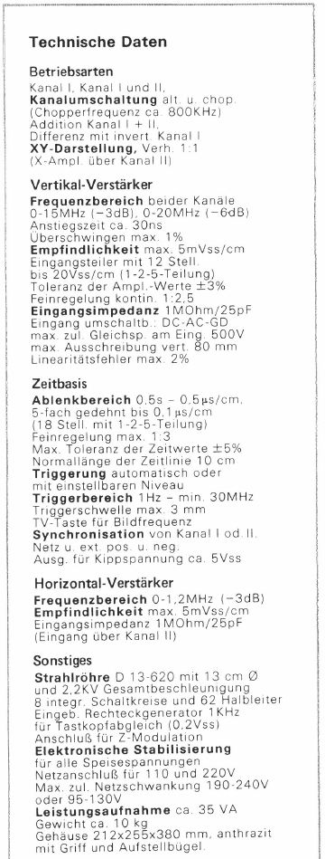

ich habe mir eine HAMEG HM 412 Oszilloskop zugelegt um mit einem
Oszilloskop erste Erfahrungen zu sammeln. Mein Gerät hat leider keine
Tastköpfe im Lieferumfang gehabt :(. Da ich null Ahnung davon habe,
möchte ich euch Fragen welches Tastkopf ich kaufen soll. Da es sich um
die allererste HM412 Variante handelt, hat das Gerät nur 15MHz
Bandbreite (Siehe Spezifikation).
Nach meiner ersten Recherche bin ich auf den
http://www.reichelt.de/?;ARTICLE=32416 Tastkopf gestoßen.
TESTEC LF 312
Modulartastkopf für Oszilloskope,
400 bis 600 Volt, Länge 1,2m.
Teilung: x 1/ x 10
Bandbreite: 15/150MHz
R: wie Oszi/10M-Ohm
C: 47/15,5pF
Anstiegszeit: 24/2,3ns
Ich hoffe dass die Bandbreite stimmt, ich bin mir nämlich nicht sicher
ob die Bandbreite genau sein muss. Und da ich ein 2-Kanal Oszilloskop
habe nehme brauche ich 2 Tastköpfe benötigen werde um z.B. Vergleiche
anstellen zu können.

Nein, die Bandbreite muss nicht mit der Oszi-Bandbreite übereinstimmen.
Sowohl Oszi als auch Tastkopf sind Tiefpassfilter, somit begrenzen beide
die nutzbare Bandbreite. Wenn Oszi und Tastkop gleiche Bandbreite haben,
ist die Gesamtbandbreite um den Faktor sqrt(2) niedriger; bei jeweils 15
MHz waeren das nur noch etwas ueber 10 MHz.
Weil der Tastkopf der viel billigere Teil ist, also immer deutlich
hoehere Bandbreite als das Oszi waehlen (idealerweise zumindest 3-4 mal
hoeher); in Deinem Fall also > 60 MHz. Die angegebene Bandbreite bekommt
man nur im 1:10-Modus, nicht auf 1:1 (da ist die kapazitive Last des
Tastkopfkabels zu stark).

Für die Verwendung mit einem HM-412 aber braucht man sich solche
Gedanken überhaupt nicht machen. Die Grenzfrequenz des Skopes liegt so
niedrig, das ist weit entfernt von den Punkten wo man sich ernsthaft
über die Probeauswahl Gedanken machen muss.
