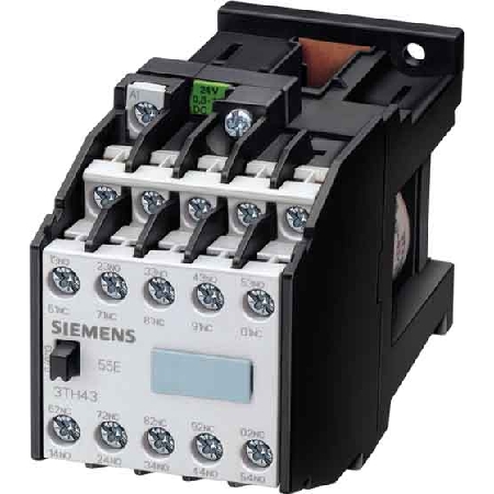

Moin,
ich habe da mal ne Frage. Meine Oma hat ein elektrisches Laufband. Wenn
man den Notaus drückt oder den Netzstecker zieht, dann geht danach nix
mehr. Ich habe die Kiste mal aufgeschraubt und gesehen dass ein
Hilfs-Schütz immer abschaltet, wenn ich Netzkabel ziehe oder Notaus
drücke. An dem Hilfs-Schütz ist ein kleiner Schalter (siehe
Beispielbild)der immer nach oben rausspringt. Ist das ein
Überlastschutz? Auf dem Bild sieht man ein ähnliches Schütz, sieht aber
nicht wie ein Motorschutzschalter aus. Ich erkläre mir dass so. Durch
das Auschalten entstehen Spannungsspitzen durch die Induktivitäten im
Schütz, daraufhin schaltet das Schütz (wie auch immer) ab. Woran kann
das liegen?
Pardon, aber ich bin Elektronikanfänger und muss noch lernen, deswegen
die laienhafte Frage.
VG
#2584021
Dieser Knuppel hat zwei funktionen: Erstes ist: Ist er drin, hat das
Schütz angezogen, ist er draussen, hat das Schütz abgeschaltet. Zweites
ist: Hat man noch hilfskontakte, so schaltet der Knuppel die mit.
Es wäre besser du holst ein Elektriker....
Gast #2584024
> drücke.
Du solltest diese Sicherheitsmasmahmen so hinnehmen, oder deine Oma
frisieren.
Nein, im ernst, dass verhindert nur ein Wiederanlaufen des Bandes, wenn
die Spannung wiederkehrt, sei es nach Stromausfall oder
Wiedereinschakten des FIs.
