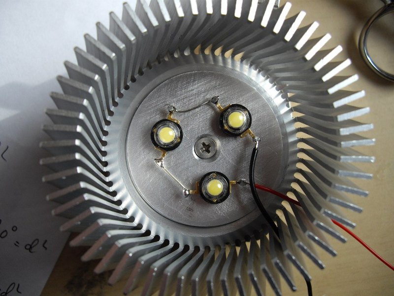

Ich plane, drei 3 W LEDs (
http://www.reichelt.de/?ARTICLE=96845;PROVID=1024 ) mit Wärmeleitkleber
auf einem Kühlkörper zu befestigen (Winkel aus den Anschlüssen entfernt,
damit die Anschlüsse keinen Kontakt mit dem Kühlkörper haben). Die
rückseitigen Wärmeleitflächen an den LEDs sind nicht elektrisch mit
Anode oder Kathode verbunden. Genügt die Kühlung über die rückseitige
metallenen Wärmeleitfläche an der LED oder muss zusätzlich eine gute
thermische Leitfähigkeit zwischen Anode, Kathode und Kühlkörper
bestehen? Das "Datenblatt" (dürfte sich eigentlich nicht so nennen!)
gibt keinerlei Informationen dazu.

Habe mich vermutlich unklar ausgedrückt: Bei Dioden in
Kunststoffgehäusen wird ja zum Teil gefordert, dass bei Montage eine
Mindest-Drahtlänge erhalten bleibt oder die Anschlüsse mit
wärmeableitenden Kupferflächen verbunden werden. Selbst bei der 1N4007
steht im Zusammenhang mit den Grenzwerten: "Leads maintained at ambient
temperature at a distance of 9.5mm from the case." Nur dadurch bin ich
zu meiner Frage gekommen, zu welchen Anteilen die Wärmeabfuhr bei den 3W
LEDs über die Wärmeleitfläche auf der Rückseite bzw. über die Anschlüsse
erfolgt.

#2584941
Noch nicht Erleuchteter schrieb:
> Ich plane, drei 3 W LEDs (http://www.reichelt.de/?ARTICLE=96845;PROVID=1024)
Also nackte Emitter, keine Star-Module.
> mit Wärmeleitkleber
Das ist suboptimal. Die beste (und vorgesehene) Variante ist es, den
Emitter auf eine Platine mit Alukern (gibts z.B. unter dem Namen
"Cobritherm" bei Voelkner) zu löten. Lot leitet Wärme nun mal besser als
Kleber. Vor allem wird die Wärme erst auf gut leitendes Kupfer
übertragen und dann über eine große Fläche an das Alu.
Ich bin übrigens gerade am experimentieren mit Kupferklebefolie auf Alu.
Bzw. Flexplatine flächig verklebt mit Alu/Kühlkörper.
> bestehen?
Wie sich die Wärmeabfuhr auf das Thermal Pad und die elektrischen
Anschlüsse verteilt, kann nur der Hersteller genau sagen. Aber ich würde
schätzen, daß wenn du alle 3 auf gleicher Temperatur hast, gut 30% über
die Anschlüsse weg geht. Es gibt ja noch mehr Hersteller (Seoul, Luxeon)
- vielleicht hat da einer ein besseres Datenblatt.
Bei 1W-Emittern ist das noch nicht so ein Problem. Aber 3W über die
kleine Fläche abzuführen und kühl zu bleiben (Wirkungsgrad!) ist auch
unter optimalen Bedingungen schon schwierig. Vermutlich wärst du mit
Star-Modulen (da sind die Emitter schon auf sechseckige
Alukern-Platinchen gelötet) besser gefahren. Die kann man nämlich mit
Wärmeleitpaste und Isolationsbuchsen anschrauben.

Gast #2585061
> Emitter auf eine Platine mit Alukern (....
OK, allerdings sagt der LED Hersteller im Datenblatt auf Seite 6: "The
package back plane (slug) may not be attached by soldering, but rather
with a thermally conductive adhesive."
Ich habe die Emitter jetzt testweise auf eine 5mm starke Alu-Scheibe
geklebt, die (unter Zuhilfenahme von Wäremeleitpaste) auf einen alten
CPU-Kühler geschraubt ist, den ich vorher mal mit einem 2N3055 mit 10 W
"beheizt" hatte, wobei sich größenordnungsmäßig ein Wärmewiderstand
gegenüber der Umgebungsluft von 2,5 bis 3°C/W gezeigt hatte.
#2585149
Ich muß mich korrigieren. Das hatte ich unzulässig von den OSLON SSL LED
(ebenfalls bei Reichelt) verallgemeinert. Die soll man aber wirklich
auflöten.
Luxeon hat deutlich mehr Informationen, insbesondere in Application
Brief AB10 "LUXEON Emitter Assembly Information". Auch sie emfehlen da,
das Thermal Pad (Slug) zu kleben und die dabei angebundene
Kupferfläche zu maximieren. Die Pads für den elektrischen Anschluß soll
man hingegen thermisch eher isolieren, um den thermischen Streß beim
Einlöten gering zu halten. Das bedeutet dann aber im Umkehrschluß, daß
nur wenig Wärme über die Anschlüsse abgegeben werden kann.
Insofern bist du mit "auf den Kühlkörper kleben" auf der sicheren Seite.
