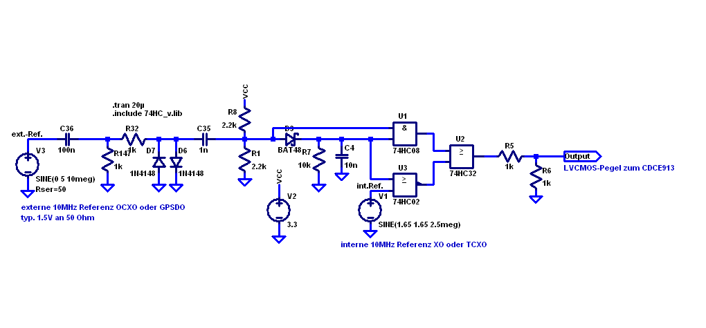

viele Messgeräte mit interner Taktquelle verfügen ja über die
Möglichkeit eine externe, präzisere (bspw. 10MHz) Taktquelle (OCXO,
Rubidiumnormal, GPSDO) anzuschließen, womit die interne Taktquelle,
meist ein Quarzoszillator, stillgelegt wird.
Dazu bedarf es einer Schaltung die die externe Taktquelle erkennt,
durchschaltet und die interne Taktquelle wegschaltet. Dafür gibt es nun
die verschiedensten Möglichkeiten:
- Gleichrichter und zwei "Schalter"
- Lösung mit Logikbausteinen
- Lösung mit Mikrocontroller
Welche Möglichkeiten sind euch noch bekannt? Gibt es für diese Aufgabe
vielleicht schon ein fertiges, platzsparendes SMD-IC, dass diese
Funktionalität besitzt? Sind euch vielleicht Projekte mit platzsparenden
LowCost-Mikrocontrollern bekannt, wo eine solche Funktionalität
realisiert worden ist und die man übernehmen kann, ohne das Rad neu
erfinden zu müssen?

Gast #2585246
sowas schrieb:
> mit einem Logikschaltkreis und einem RC-Tiefpass vor einem Eingang (für
> den ext. Takt) im SMD bist Du doch schon ziemlich klein..?
Dann musst du deine Lösung mit einem Logikschaltkreis auch zeigen.
Meine Lösung hätte jetzt spontan ein AND, ein NOR und ein OR sowie
RC-Tiefpass vor einem Eingang, sind also schon drei Logikgatter.

Gast #2587192
Jasch schrieb:
> Also was ich bisher gesehen/angegrabbelt habe hatte da eine Option in
> irgendeinem Menü, d.h. manuell festgelegt.
Das impliziert aber automatisch einen Mikrocontroller.
Matthias Sch. schrieb:
> Wie hoch ist denn die zu schaltende Frequenz?
Geh mal von typischen 10MHz aus. Einen Ansatz mit einem 4066 hatte mir
auch schon jemand genannt, er hatte das nur noch nicht bis zu Ende
gedacht.

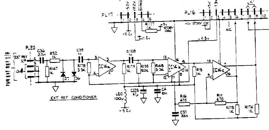

Gast #2588084
> Einen Schmitt-Trigger und ein retriggerbares Monoflop.
Auch eine Möglichkeit.
> Ach nö.
Das hast du aber schön aus dem Zusammenhang gerissen ;)
Das von dir Zitierte bezog sich auf die Aussage:
"...eine Option in irgendeinem Menü..."
Jetzt haben wir eine weitere Möglichkeit und es sind doch schon ein paar
wenige Möglichkeiten zusammengekommen. Bei Racal findet sich ebenfalls
ein Ansatz mit Mikrocontroller und einer Eingangsbeschaltung.
Ich frage mich immer noch, ob es für die Aufgabe nicht ein fertiges IC
gibt, das auch schon über die komplette Eingangsschutzbeschaltung
verfügt und nicht mehr als einen Kondensator benötig. Ist jemandem da
etwas bekannt?

Gast #2589149
Jens Martin schrieb:
> Wie wäre es mit einem µP..
Ieks bäh.
Viel zu umständlich. Man muß es ja nicht so machen wie mein Zähler im
Bastelkeller, aber so umständlich wie branadic's Zähler muß es für 10
MHz wohl auch nicht sein (ich vermute mal, das Racal-Dana mit 100 MHz
oder so arbeitet..)
Also, ich würde dem externen Input erstmal ne simple Schutzschaltung
(Vorwiderstand, Kondensator, Doppeldiode zwischen 0 und 5V) verpassen,
daran einen Schmittrigger (Fairchild-Einzelgatter) und daran nen simplen
Pegeldetektor (2 Kondensatoren, 1 Widerstand zum Entladen und ne
Doppeldiode), der per Analog-Umschalter den 10 MHz Takt umschaltet.
Ferticht.
W.S.

Gast #2602941
> Nun ja, die Herausforderung ist ja, das alles mit eínem einzigen IC von
> der Stange zu machen.
Nun, das war ja nicht die eigentliche Aufgabenstellung, sondern vielmehr
möglichst platzsparend zu bleiben. Ein einzelnes IC wäre natürlich die
schönste Lösung, solange das IC klein baut.
Ich habe derweil mit ein paar Leuten über das Thema gesprochen. Dabei
fiel zu den Lösungen mit Gattern/Logikbausteinen das Argument Temperatur
und Gatterlaufzeiten, bei einem GPSDO als Referenz ein durchaus
trifftiges Argument.
Analog(um)schalter mit Pegeldetektor wurde hier als Lösung
vorgeschlagen. Dazu wurde der Widerstand der Schalter als kritische
Stelle identifiziert. Abhilfe wäre die Analogschalter bspw. durch klein
bauende ReedRelais zu ersetzen.
branadic
