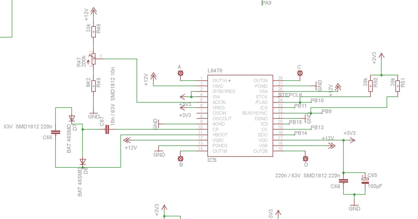

Guten Abend Ich möchte zur Steuerung eines Schrittmotors folgenden Stepper Treiber nutzen. http://www.st.com/internet/com/TECHNICAL_RESOURCES/TECHNICAL_LITERATURE/DATASHEET/CD00255075.pdf Leider habe ich zu den vorhandenen "kleinen" Schrittmotor kein Datenblatt. 4 Leitungen = Bipolar und die entsprechenden Paare konnte ich ausmessen. In der Ursprungsschaltung des Motors ( Dome Kamera ) konnte ich mit dem Oszi gegen Masse an den Anschlüssen des Motors ein Rechtecksignal mit Vpp ~~ 12V messen. Kann ich also davon ausgehen , dass ich am L6470 für VSA1,VSA2,VSB1 und VSB2 jeweils 12V anlegen muss ( kann ) ? Des weiteren habe ich gelesen , dass es bei Schrittmotoren weniger auf die Spannung als auf den maximal Strom ankommt. Wie ist beim L6470 die Strombegrenzung realisiert ? Werde aus dem Datenblatt nicht ganz Schlau. Ebenso verstehe ich den Vreg Pin nicht wirklich. Habe ihn folgendermaßen beschalten : ( siehe Anhang ) Eine Motorspule an A und C die andere an B und D. Ist das soweit in Ordnung ? Kann es leider aus dem Steckbrett nicht testen und möchte das Layout nicht falsch in Auftrag geben. Kommunikation soll über SPI mit einem STM32 stattfinden. Vielen Dank ! Grüße Dennis

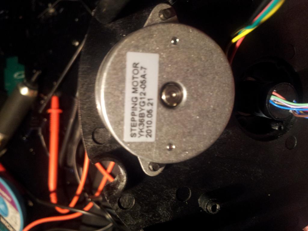

Hi, Foto vom Motor? Den Widerstand der Motorphasen messen!
Widerstand der Motorphasen ca. 17~17.1 k Foto reiche ich nach !

Hi, das mit VREG ist doch sehr gut im Datenblatt, Abschnitt 6.16 erklärt. Der Chip hat einen Spannungsregler drauf, und das ist der Ausgang.
Dort steht aber auch , wenn ich es richtig verstanden habe , dass man den Ausgang mit 3,3V Verbinden kann. Oder speist dieser Pin mit 3,3V ? Habe ich es in meinem Schaltbild richtig gemacht ,wenn ich ihn an einen 3V3 Festspannungsregler hänge ? Oder sollte ich ihn nicht beschalten ?

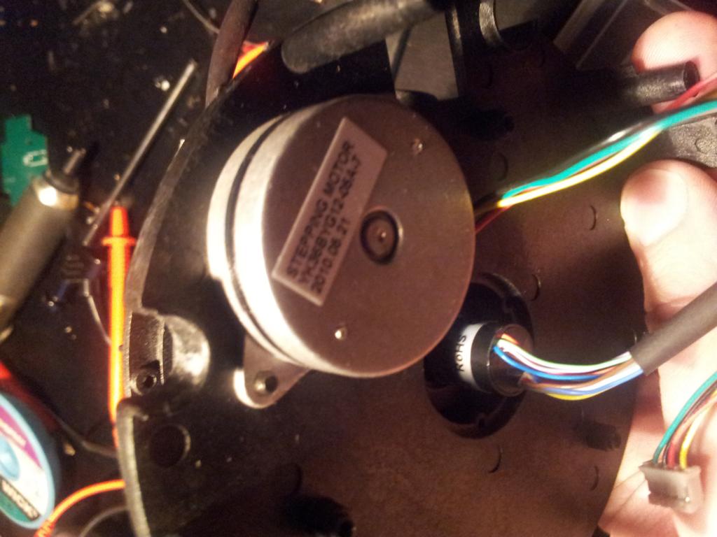

Auf diesem Foto ist er zumindest zu sehen.. Detail Foto reiche ich nach sobald ich Zuhause bin.

Hi, die Spannung am Anschluß VREG kann sowohl als Ausgang oder Eingang benutzt werden. Hängt vom Gesamtsystem ab. Wenn Du also nicht viel mehr als den L6470 an 3.3V hast, könntest Du den intern Regler verwenden und Dir somit ein Bauteil sparen. Hast Du allerdings deutlich mehr, z.B. eine Mikrocontroller an 3.3V, würde ich die Beschaltung mit externem Regler vorschlagen.

Es ist deutlich mehr im 3V3 System. Ist für diesen Fall meine Beschaltung des Vreg denn richtig ? Ich kann gerade nicht nachmessen. Ich meinte es wären 17k gewesen.. können natürlich auch 17.1 Ohm gewesen sein. Er ist jedenfalls gelaufen..ein Defekt daher auszuschließen.
Habe noch einmal nachgemessen.. es sind natürlich 17 Ohm. Bild des Motors ist im Anhang. Ist mein Schaltbild denn nun für einen externen SPannungregler ausgelegt ? Vielen Dank.
da musst du nach 36BYG googlen...
Vielen Dank.. mit dem YK davor konnte ich gar nichts finden.. nun zumindest etwas Chinesisches. Laut Google Übersetzer: Technische Parameter der Projektvorgaben Schritt Winkel Genauigkeit von ± 5% (Vollschritt, ohne Last) Widerstand Genauigkeit ± 10% Induktivität Genauigkeit ± 20% Temperaturanstieg von 80 ℃ Max (Bemessungsstrom, 2-Phasen-on) von der Umgebungstemperatur -10 ° C -. 50 ° C Minimale 100MOhm Isolationsklasse., 500Vdc 500VAC Minuten Wellenschlag 0.02Max (450 g-Last) Welle Planlauf 0.08Max (450 g-Last) Ich bin nicht "wesentlich" schlauer..

Dennis Henning schrieb: > Kann ich also davon ausgehen , dass ich am L6470 für > VSA1,VSA2,VSB1 und VSB2 jeweils 12V anlegen muss ( kann ) ? Du kannst lt. Datenblatt bis zu 48 V für den Motor anlegen. Bei hoher Spannung fällt die Drehmomentkurve mit der Schrittfrequenz deutlich später/flacher ab. Für den Motor wird er Strom geregelt.

Also regelt der 6470 den Strom ? Und legt nur "maximal" die an Vs angelegte Spannung an? Vielen Dank.
Wie müsste ich denn VReg beschalten , wenn ich nun einen exteren 3V3 Spannungsregler eingeplant habe ? Grüße

Layout ist soweit fertig und der L6470 schon bestellt.. würde mich also schon gerne zumindest daran "versuchen". Bin lediglich bei der Vreg Beschaltung nicht sicher. Danke

---> http://www.st.com/internet/com/TECHNICAL_RESOURCES/TECHNICAL_LITERATURE/DATASHEET/CD00255075.pdf Seite 30 Im Datenblatt. So wie ich es verstanden habe "kann" der Vreg mit einem externen 3V3 Regler verbunden werden, obwohl der L6470 an Vdd mit 5V betrieben wird. Grüße
