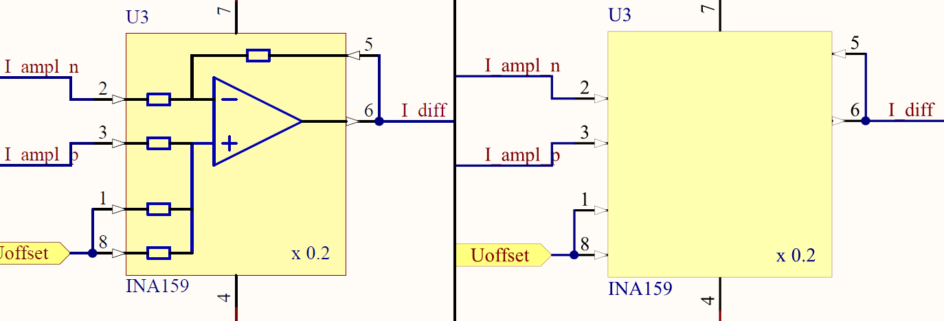

Hallo Zusammen, ich versuche derzeit, einige Seiten Schaltpläne aus dem PDF-Format in Postscript zu konvertieren, um sie in ein LaTex-Dokument einzubinden. Folgende Vorgehensweise: - Schaltplan über einen OutputJob in Altium Designer 10 in ein mehrseitiges PDF-Dokument bringen - Mittels pdfsam in einzelne PDF-Seiten zerlegen - Jede einzeln mittels "pdftops datei.pdf" in Postscript konvertieren Das funktioniert auch meistens und erzeugt einwandfreie Vektorschriften und -Grafiken im endgültigen Dokument. Im Fall einer einzelnen Schaltplanseite wächst die PS-Datei aber auf 27,3 MB an (PDF: 42kB). Die PS-Datei scheint also komplett gerastert erzeugt zu werden, was ich auch im Ergebnis sehe. Einziger (für mich erkennbarer) Unterschied zu den anderen Seiten ist ein von mir selbst gemaltes Schaltplansymbol, welches aber im PDF eigentlich auch vektorisiert aussieht. Hat jemand vielleicht eine Idee, unter welchen Voraussetzungen pdftops (nicht pdf2ps!) komplette Rasterseiten erzeugt, und wie ich da unterbinden kann? Ist möglicherweise hier ein nicht von PS unterstütztes Feature (Transparenz o. ä.) im PDF? Wie finde ich das heraus und konvertiere wirklich nur Vektordaten? pdftops hat, wenn ich es richtig sehe, keine "Verbose-Schalter". Danke schonmal für Tipps, Peter
Peter Z. schrieb: > ich versuche derzeit, einige Seiten Schaltpläne aus dem PDF-Format in > Postscript zu konvertieren, um sie in ein LaTex-Dokument einzubinden Wieso bindest du die PDF nicht direkt in LaTex ein? Ansosnten versuch mal die störische Seite mittels Inkscape umzuwandeln (das kann auch gleich PDF Befehle draus machen...)
Läubi, danke für deine Tipps! > Wieso bindest du die PDF nicht direkt in LaTex ein? Weil das meines Wissen nach nur unter Verwendung von pdflatex geht - ich will aber aus verschiedenen Gründen den Weg latex -> dvi2ps -> ps2pdf verwenden. > Ansosnten versuch mal die störische Seite mittels Inkscape > umzuwandeln (das kann auch gleich PDF Befehle draus machen...) Das hat mir in der Tat neue Erkennnis gebracht (siehe angehängtes Bild): Die linke Seite ist ein Screenshot vom originalen PDF-Dokument. Die rechte Seite ist ein Scrrenshot aus Inkscape, nachdem das Dokument dort importiert wurde. Man sieht, dass er die (Vektor)Zeichnung nicht importieren kann, aus welchem Grund auch immer. Das Exportieren erzeugt dann eine schöne PS-Datei, aber eben auch ohne das Innere der Box...

Danke für eure Antworten! Der Reihe nach... > Hast du mal pdf2ps ausprobiert? Ja, das generiert aber durchwegs größere Dateien und rastert immer die komplette Seite. Die Meinungen dazu, die ich im Netz finden konnte zeigen in die gleiche Richtung. > Versuch' mal pdftocairo. Sieht vielversprechend aus, allerdings bin ich dabei gescheitert, das entsprechende Ebuild unter Gentoo zu finden, und mir läuft grade etwas die Zeit davon... > Es gibt auch dvi2pdf, das geht manchmal besser. Nicht dass ich dich falsch verstehe, aber das Problem habe ich im Prinzip beim umgekehrten konvertieren, nämlich von PDF nach PS. Zum Thema Altium Designer: Kann gut sein, dass man da noch mehr einstellen kann, oder es direkt als PS exportieren kann. Ich habe allerdings gerade keinen Zugriff auf einen Rechner mit Altium, deshalb wollte ich die PDFs als Basis verwenden. Diverse PDF-Drucker habe ich jetzt nicht mehr ausprobiert, da ich mich gerade doch noch etwas mehr auf den Inhalt konzentrieren will. ;-) Deshalb jetzt erstmal die pragmatische Version: Konvertieren mit inkscape, unter Verlust einiger Grafikelemente.
