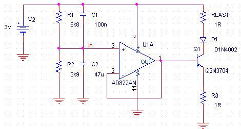

Moin!
Für einen roten Laser benötige ich eine Konstantstromquelle mit 200mA
Maximalstrom. Der Arbeitstrom soll später über ein Potentiometer
einstellbar sein. Für einen Softstart habe ich einen 47u Elko
vorgesehen.
Mit pspice simuliert, über das Ergebnis gefreut, nach etwa 1s habe ich
die volle Leistung, mit den dargestellten Werten etwa 180mA.
Nun hab ich das Ganze aufgebaut, die Schaltung zieht aber (unabhängig
von angeschlossener Last) mehr als 700mA. Ich hab nicht messen können
warum (ich hab die Spannung lieber weggenommen, bevor die Teile die Hufe
hochreissen).
Ist die Schaltung denn so überhaupt funktionsfähig? Habe ich mir mit dem
"dicken" Elko ins Knie geschossen (tau bzw. nicht regelbare Strecke
aufgrund des Elkos)?
Bitte um Hilfe!
Viele Grüße,
wastlB
edit: über R3 soll später noch eine Strommessung implementiert werden,
daher ist der 1R-Widerstand an der Stelle nicht falsch
Deine Schaltung ist falsch.
Ja, ist sie. Aber es ist keine Konstantstromquelle.
> Ausserdem wird für Laser der Strom normalerweise
> über die Monitor-Fotodiode geregelt.
Über die Monitordiode wird der optische Output des Lasers geregelt, in
einfachen Anwendungen, so wie hier, regelt man nur den Strom mit einer
KStQ. Viele LDs enthalten gar keine Monitordiode.
