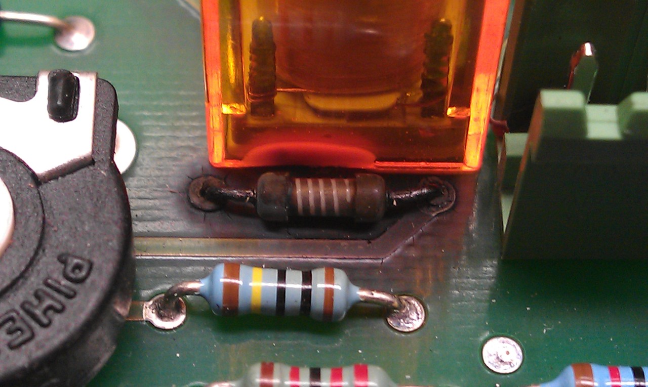

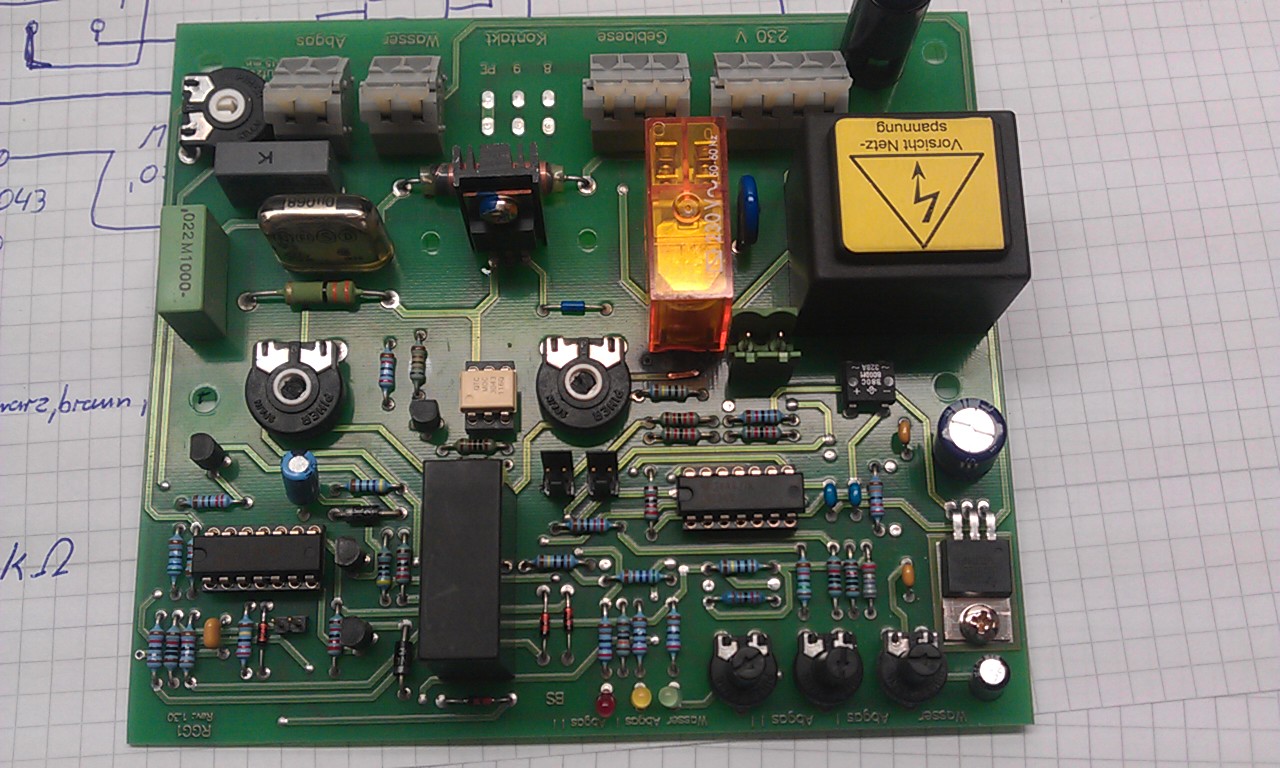

Habe ein Problem bei der Reparatur einer kleinen Steuerplatine. Und zwar
bin ich mir nicht sicher ob es sich bei dem verschmorten Bauteile um
eine Spule handelt, und finde im Internet keinen Ersatz.
Daher die Frage, ob es sich tatsächlich um eine Spule handelt und ob
jemand eine Idee hat, wo ich einen Ersatz finden kann.
Mit freundlichen Grüßen
Koloblix
Gast #2586555
Das ist nur ein Widerstand wie die daneben.
Vielleicht funktioniert er sogar noch.
Wenn er nicht mehr funktioniert, wird nur eine kleine Stelle beschädigt
sein.
Miss den Widerstand vom Anschluss bis zu dieser Stelle (z.B. mit einer
Stecknadel als Kontaktierung), und ab dieser Stelle bis zum anderen
Anschluss, dann hast du den Wert.
#2586559
dein Widerstand sieht so aus, wie wenn er falsch dimensioniert war.
Die weißen "Ringe" um dem Keramikkörper sind Frässpuren aus der
Produktion,
daher auch ein Widerstand.
Der Ausfall des Widerstandes ist durch langfristige Überlastung zerstört
worden. Man kann dieses sehr schön an den Lötstellen, an den
Schmauchspuren und vor allem an den Rissen im Basismaterial erkennen.

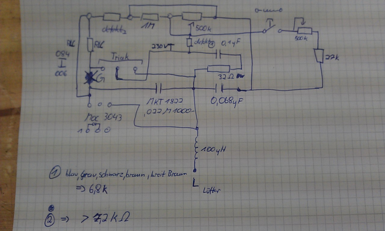

Gast #2586602
Ne nicht auf die schnelle, müsste ich aus der Platine heraus Zeichnen.
Ist die Lüftersteuerung eines Wohnwagens. Der (wie ich jetzt weiß)
Widerstand gehört zur Netzspannungsseite der Drehzahlreglung. Wenn ich
morgen dazu komm Zeichen ich den Schaltplan mal auf.
Gast #2589128
Sorry, gestern nicht dazu gekommen.
Also ich hab den Schaltplan mal gezeichnet und am total defekten
Widerstand gemessen. Bis dahin, wo ich noch messen kann, bin ich auf
7,2kOhm gekommen, war so etwa 3/4 der Gesamtstrecke, würde also auf etwa
10kOhm schätzen. Wenn man das so machen kann? Der 2. Widerstand der
defekt ist hat 6,8kOhm.
Was mich bisschen irritiert hat, ist die fehlende Masse, denke die
bekommt die ganze Schaltung erst durch den Lüfter.
Da beide nicht gerade niedrigohmig sind, könnte eine Spannungsspitze die
Ursache sein?
Koloblix
