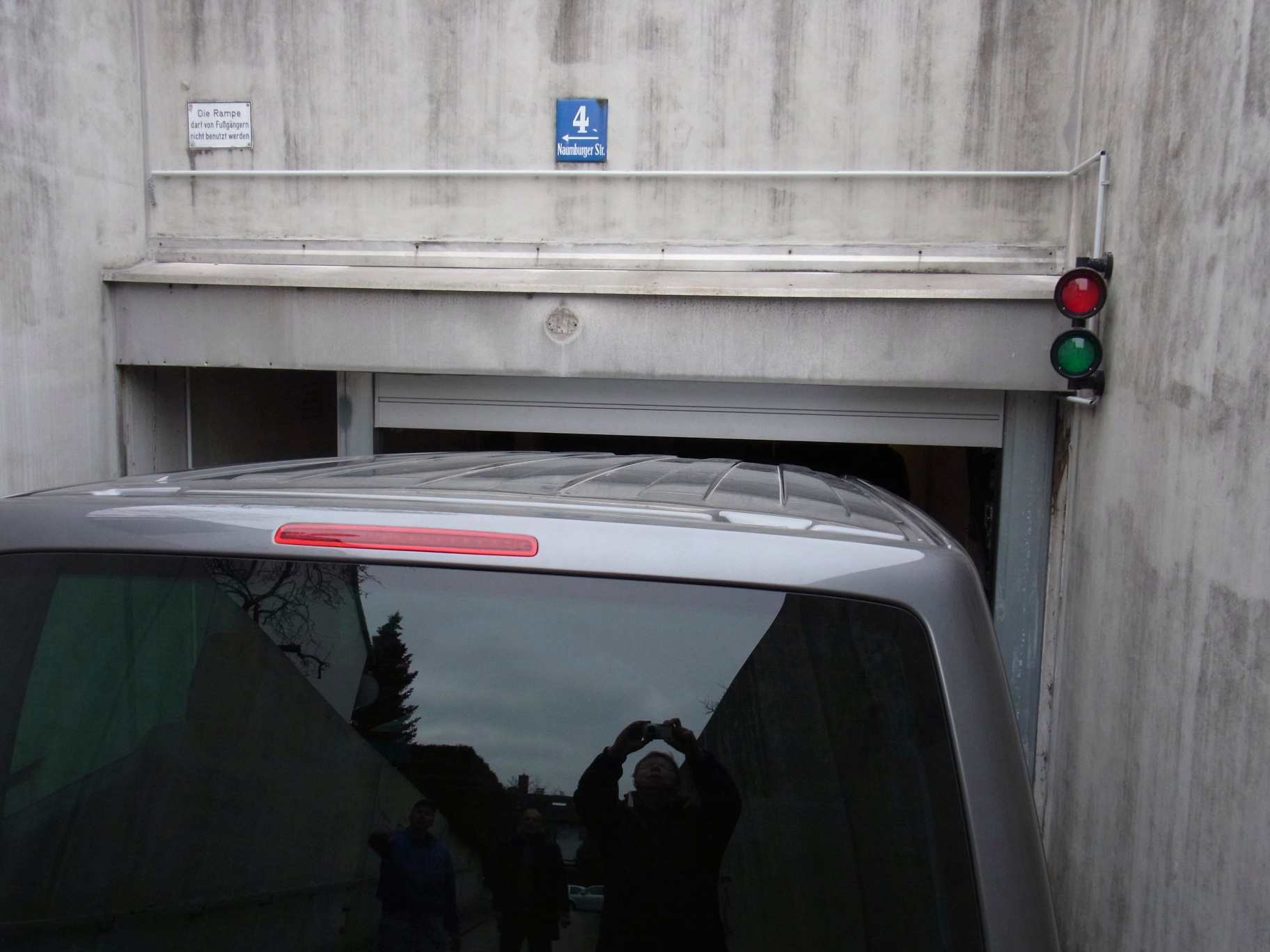

Heute wurden die letzten Arbeiten am Tor erledigt, doch die Höhe haben sie nicht weiter erhöhen können. Dumm ist, dass der VW-Bus der Nachbarn mit dem alten Tor reingepasst hat und nun alles sehr sehr eng aussieht. Und da die Dame etwas ruckelig mit dem Anfahren war haben wir davon abgeraten, sich dem Tor noch weiter zu nähern. Das Telefonat mit der Firma verlief eher positiv in dem Sinne, dass man dort auch sieht, dass es eigentlich hätte anders aussehen müssen. Bilder reich ich nach, hatte heute keine Zeit.

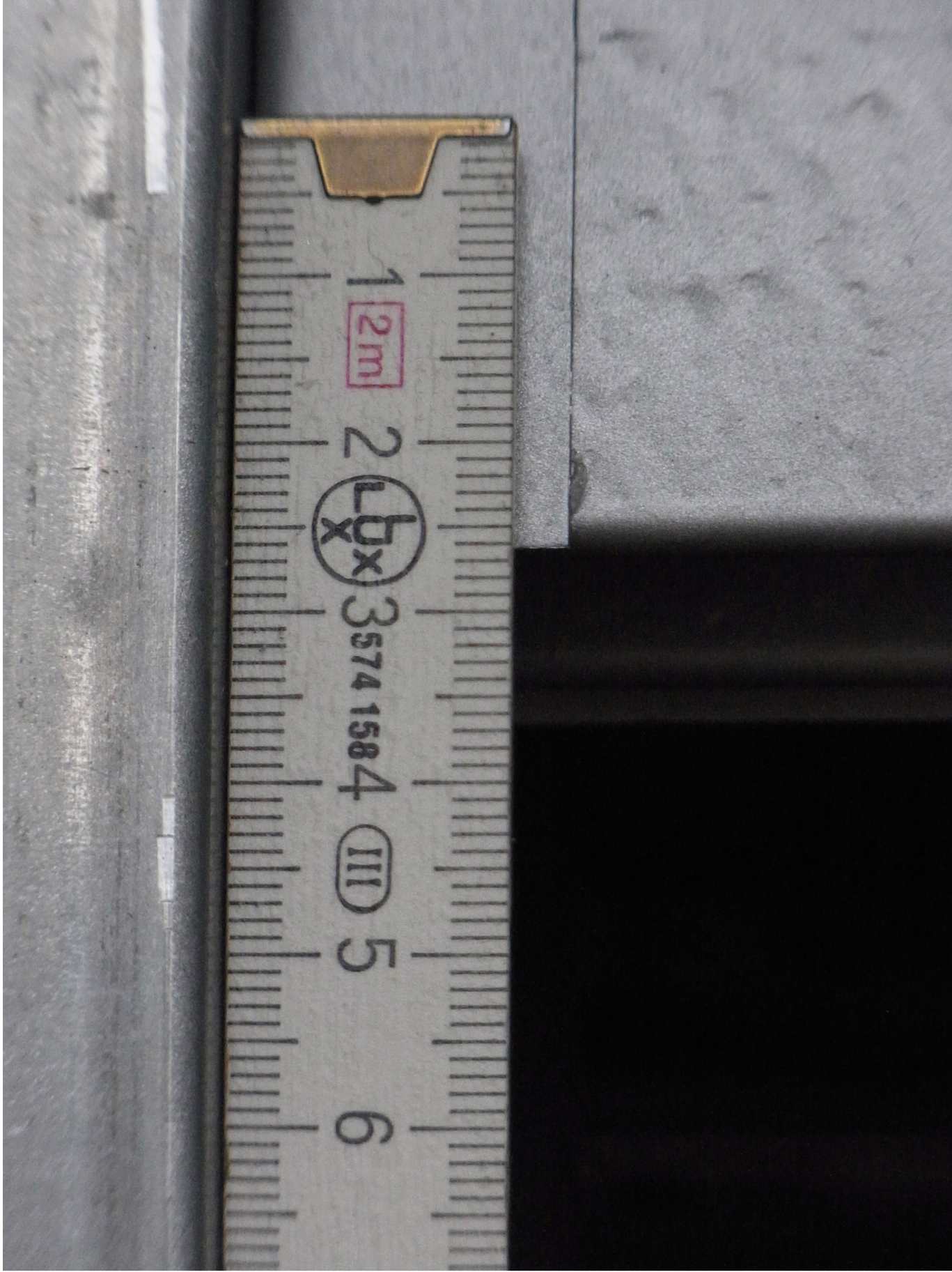

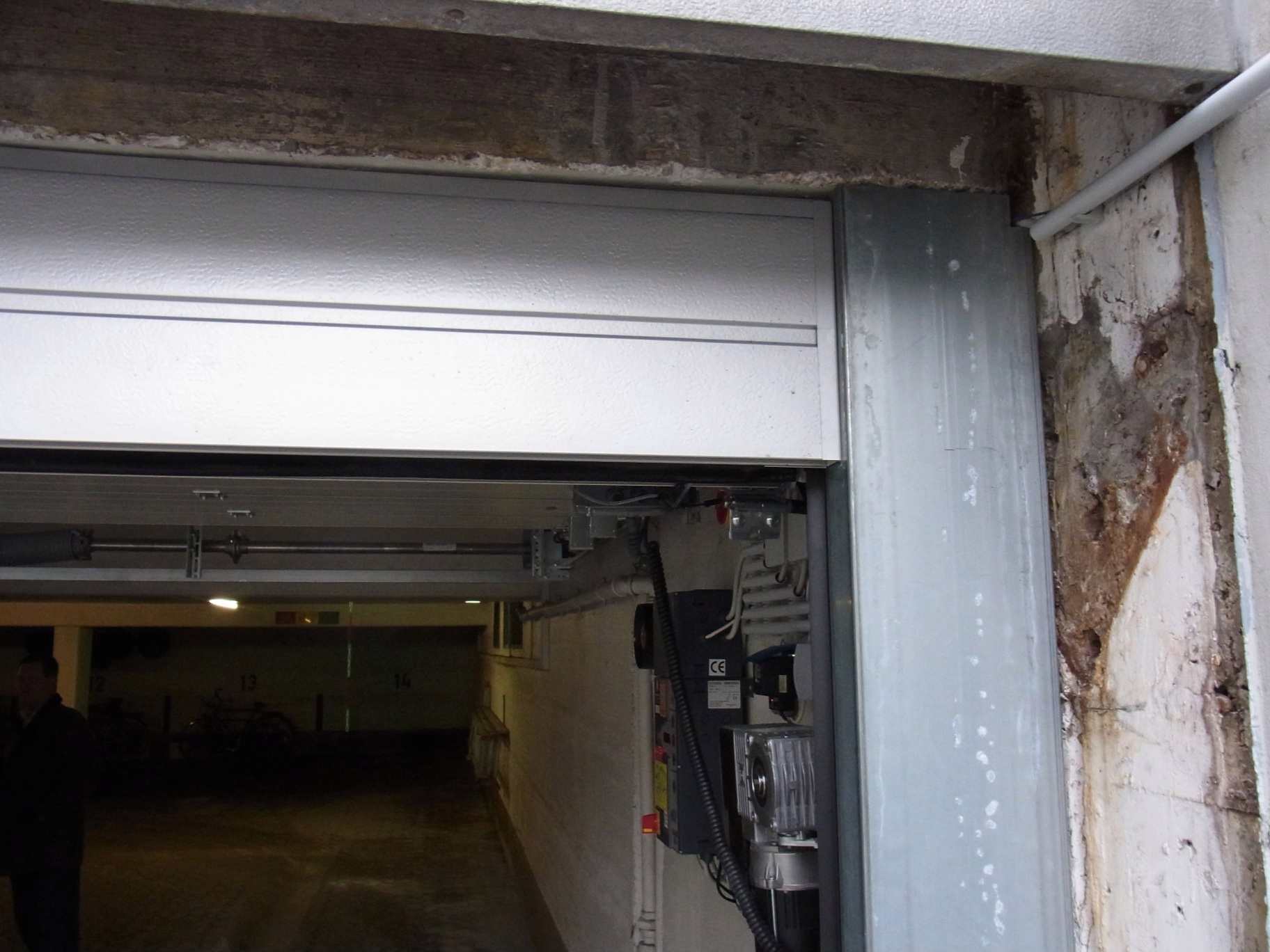

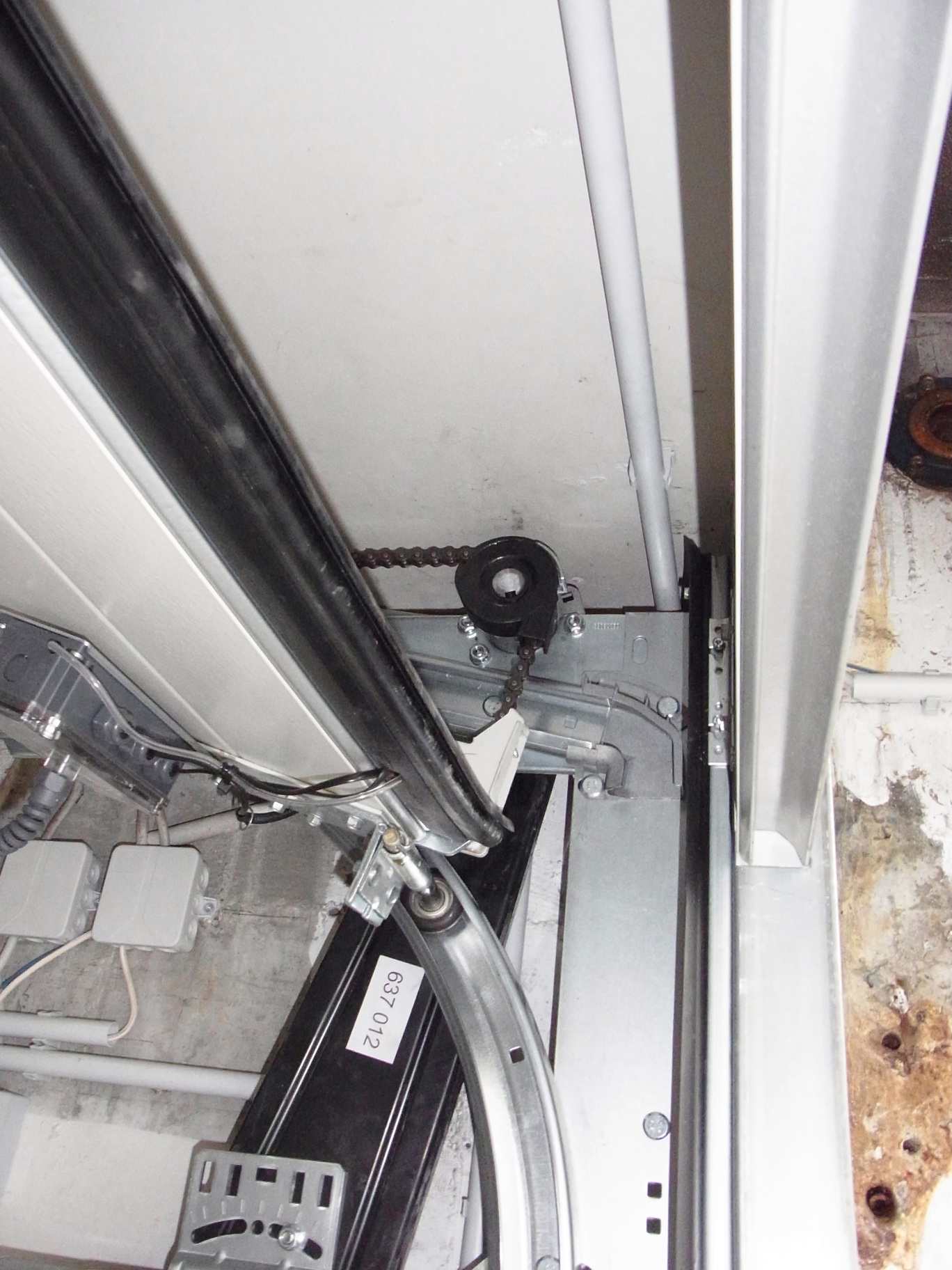

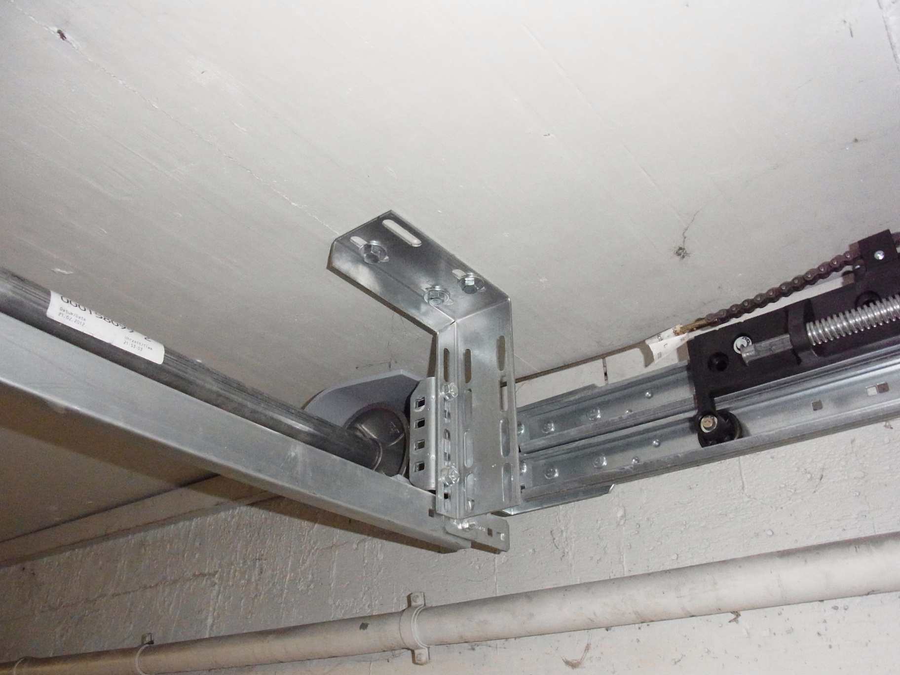

So, jetzt auch die Bilder. Zur Situation: 1. Ein Auto, ein VW-Buss passt gerade NICHT durch. Der Autobesitzer sieht aber nicht ein, dass er auf die Möglichkeit verzichten soll, seine Garage zu nutzen. Verständlich, wie ich meine. 2. Der Lieferant sieht ein, dass es ein Messfehler seinerseits ist. Das ist ja schon mal die gute Nachricht. Bisher haben wir folgende Optionen durchdekliniert, aber alle haben irgendeinen Haken: 1. Boden absenken 2. Tor nach hinten versetzen (da ist die Garage wirklich 5 cm höher. 3. Umlenkrollen umsetzen 4. Von Hand die letzten cm hochschieben und arretieren etc. etc. So richtig toll ist das aber alles nicht.
Dein Punkt 4 gibt mir zu denken. Wenn es möglich ist, das Tor weiter zu Öffnen, so ist es doch ein Leichtes, dies auch elektrisch zu machen?? Grüße vom Schlosser.
Bernd schau dir mal den Antrieb des Tores an. http://www.mikrocontroller.net/attachment/138333/kkR0010934.jpg die Umlenkrollen werden vom Hersteller so an der Konstuktion befestigt, dass eine weiteres anziehen der Ketten aufgrund der Schienenführung das unterste Segment nicht weiterheben würde, auch würde es dann über einen Totpunkt gezogen was bei der Antriebskonstuktion dazu führte, dass das Tor nicht wieder zulaufen würde, da dies durch das Torgewicht geschieht. Mein Fazit, das falche Produkt (Antrieb) gekauft ein Bernertorantrieb hätte das Problem nicht gehabt und ließe sich ohne beim Zulauf zu blockieren weiter öffnen, da der Bernerantrieb aktiv öffnet und schliest auch ist bei ihm der maximale hub deutlich größer als 2m. (Habe hier eine Zeitlang auch Torbauservice gemacht und kenne beide Antriebe) Namaste

Michael K-punkt schrieb: > So, jetzt auch die Bilder. Den VW-Bus als Maßstab zu nehmen, ist aber auch nicht so ganz richtig. Oder ist er das Normauto mit den Normabmessungen? Gibt es eigentlich Normmaße für bestimmte Autos und solche Einfahrten? Man sollte der Nachbarin mit dem VW-Bully einen Tieferlegungssatz spendieren, nur um 1-2cm. Es sind nur 4 kürzere Federn. Wenn sie ein Einzelfall ist, und dies das Problem löst. Wenn sie mit dem Bully nicht sonst in unwegsamem Gelände fährt, macht 1cm Absenkung kein Problem. OK, mein Vorschlag ist nur Symptome bekämpfen, nicht die Ursache. Aber ein Einzelfall. Kein anderes Auto wird mehr die selben Abmessungen wie der alte VW-Bus haben. Ich hatte ja mal ein ähnliches Problem: Der Baddtürrahmen hatte 60cm Breite, und ich bestellte eine Waschmaschine mit 59,5cm Tiefe, das sollte ja passen. Aber denkste, sie paßte nicht. Erst nach Demontage von ein paar Teilen der Maschine. Der Türrahmen mitsamt Tür war rhombusförmig. Da müssen die Tischler beim Bau schon etwas dran herum geschliffen haben. ;-)
Na, zunächst würde ich mal messen ob unter die hintere Mechanik der VW-Bus noch drunter passt. Bringt nichts wenn man das nicht vorher mal abgecheckt wird,weil auf den Bildern die Bodenbeschaffenheit (Eben auf gleichem Niveau) nicht sichtbar ist. Mir scheint, das die Konstruktion, insbesondere die Laufschienen noch einige cm Luft zur Decke haben. Wenn dem so ist müssten die Laufschienen höher gesetzt werden können. Die Rolle mit der Kette sind ja schon so hoch, höher gehts nicht und brauchts wohl auch nicht. Die Laufschienen zu versetzen müsste reichen. Allerdings würde dann am unteren Ende ein paar Zentimeter fehlen. Entweder dann neue Schienen oder ein Stück hinzufügen was dann aber eher Pfusch wäre. Das Tor noch weiter hoch fahren wird wohl nicht gehen, oder? Die Schienen am Ende haben da noch ca. 20 Weg den man ausschöpfen könnte, so das das Torblatt noch etwas mehr angehoben wird. Die Blende vom Torsturz müsste an der Oberkante um 5cm mit der Flex (1mm dicke Scheibe nehmen) gekürzt werden und mit einem U-Profil könnte man den Schnitt verbergen, wenn der nicht so gerade und gleichmäßig vor Ort hinzubekommen wäre. Könnte natürlich auch noch einfacher gehen, aber vor Ort ließe sich das oft noch optimaler beurteilen. Dann sollte es gehen, aber das letzte Wort hat natürlich die Lieferfirma, sofern da ein paar Experten bei sind die sich da eine Lösung zu trauen. Irrtum vorbehalten.
@ Michael K-Punkt so wie ich das sehe, liegt hier ein wesentlicher Mangel vor, da eine zugesicherte Eigenschaft auch durch Nachbesseung nicht herstellbar ist, da die baulichen und die konstruktionsbedingten Gegebenheiten dem entgegenstehen. Ich bezweifle ferner das 2,5 cm mehr das problem mit Bus lösten, da die Neigung der Rampe den Wagen im Bereich der Halben Wagenlänge den Kasten sicher um weitere 2 cm hebt. Die lichte Mindedurchfartshöhe wäre also mit 2,05 anzusetzen um mit dem Bus sicher in die TG zu gelangen. Das ist mit dem Tor sicher auszuschließen und hätte dem Torbauer klar sein müssen. MfG Winne
Winfried J. schrieb: > hätte dem Torbauer klar sein müssen. Der hatte wohl nur im Sinn: Hauptsache Auftrag im Sack und nach mir die Sintflut. Der silberne Steuerkasten für die Kollisionsleisten ist ganz schön groß und ragt auch ziemlich in den Fahrbereich rein. Der müsste dann auch wo anders montiert werden wo er nicht stört, sonst kann man jeden anderen Versuch gleich knicken.
ja Das ist auch so ein fertiger Murks mit den Kontaktleisten die der Bernerantrieb gar nicht erst besitzt, weil wegen der elektronischen Schlieskraftbegrenzung nicht benötigt. Mit den Kontaktleisten gibt es immer viel Spaß ;-) in Form von Störungen erst geht das Tor nicht zu, dann brückt irgend ein Trottel das Sicherheitssystem und zum Schluss wird ein Kind eingeklemmt. ;-(
