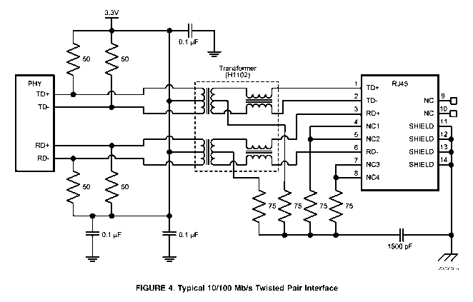

Was genau ist ein LAN-Trafo? Für was wird es verwendet, was für ein Signal gibt man drauf und welches kommt hinten raus? Funktioniert es wie jeder normale Trafo auch, oder hat er irgendeine besondere Funktion? Für was steht überhaupt das LAN?
@ Marion B. (frenching) >Was genau ist ein LAN-Trafo? Google kaputt? http://www.google.de/search?q=lan+trafo > Für was wird es verwendet, Galvanische Trennung. > was für ein Signal gibt man drauf und welches kommt hinten raus? Das Signal geht in erster Näherung unverändert durch. >Funktioniert es wie jeder normale Trafo auch, Ja. > oder hat er irgendeine besondere Funktion? HF-tauchlich bis mehrere MHz. > Für was steht überhaupt das LAN? http://de.wikipedia.org/wiki/Local_Area_Network MfG Falk

Lukas K. schrieb: > Michael K-punkt schrieb: >> Falk Brunner schrieb: >> >>>> Für was wird es verwendet, >>> >>> Galvanische Trennung. >>> >> >> Bei welchen Gelegenheiten setzt man so etwas denn ein? > > Wenn Potentialausgleich zwischen den zwei Endpunkten nicht gegeben ist. Hab mir da schon mal Gedanken gemacht: Router/Switch stehen bei mir im Keller. In den ersten Stock läuft ein LAN-Kabel, geschirmt, die Schirmung ist an beiden Enden an den Stecker angeschlossen. Oben ist aber ein anderer Stromkreis wie unten, also extra Sicherung etc. Hab ich da nicht ne Brummschleife oder so was? Sollte man in so einem Fall ne galvanische Trennung einrichten?
Michael K-punkt schrieb: > Hab ich da nicht ne Brummschleife oder so was? Sollte man in so einem > Fall ne galvanische Trennung einrichten? Nein, da bei Twisted Pair LAN Verbindungen bereits Trafos verwendet werden, auf jeder Netzwerkkarte sind 2 Stück, jeweils einer für Sendedaten und Empfangsdaten. Hab mal eine typische Schaltung angehängt.
Hier ist sie, sorry.
@ Michael K-punkt (charles_b) >Keller. In den ersten Stock läuft ein LAN-Kabel, geschirmt, die >Schirmung ist an beiden Enden an den Stecker angeschlossen. Am Stecker ja, am Gehäuse/PE des Switch eher nicht. Der Schirm wird bei Ethernet eigentlich (tm) immer kapazitiv auf PE gelegt, meist mit 1nF/2kV Kondensator. >Hab ich da nicht ne Brummschleife oder so was? Nö, sind ja zwei Übetrager drin und kapzitiv gekoppelte Schirme. > Sollte man in so einem Fall ne galvanische Trennung einrichten? Hast du schon. Die Jungs die Ethernet erfunden haben, haben schon mitgedacht. MFG Falk
