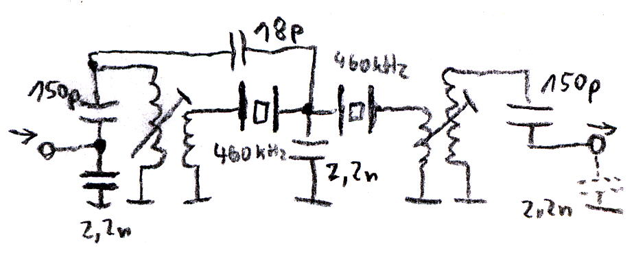

Folgende Frage: Ich benoetige einen SFZ455A Keramikfilter.
zB
http://shop.griederbauteile.ch/product_info.php?cPath=750_767&products_id=5349
Auf das Bild klicken.
Kann man dieses Bauteil auch "diskret" aufbauen, sprich mit zwei
Keramikfilter? Wenn ja, wie?
Danke und Gruss
Gast #2587409
Was ich meine ist, ich finde nur zweibeinige Keramikresonatren dieser
Frequenz. Der unterschied zu den dreibeinigen ist mir auch nicht ganz
klar.
Damit fehlt ja der GND Anschluss.

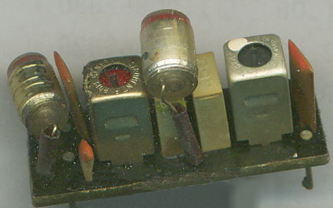

Gast #2588193
Mit zweipoligen Keramikfiltern könnte es dann so aussehen wie auf dem
Bild. Stammt aus einem Telefunken-Kofferradio.
