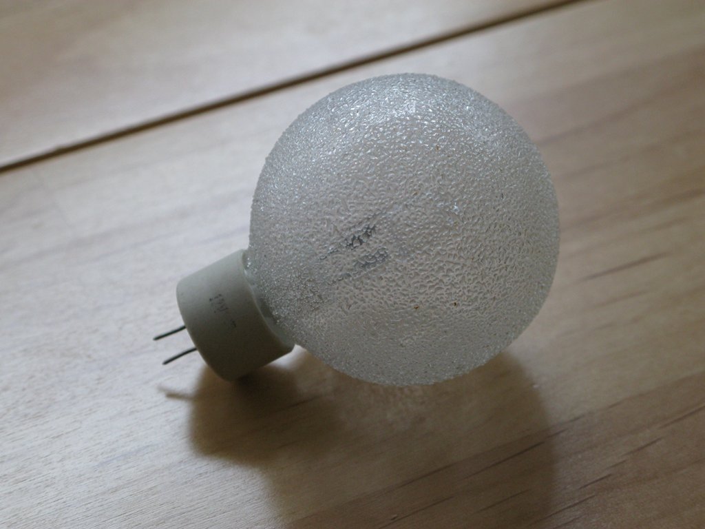

Hallo Leute, wir haben zuhause eine Design Leuchte von Paulmann (992.59). Leider sind einige der Glühlampen defekt. Weiss jemand, wo wir noch die Lampen bekommen können? Benötigt werden 12 Volt 10 Watt G4 Sockel Matte Glaskugel Oder hat jemand ne andere Idee, wie man das "Design" nachbilden könnte? Klare Leuchtmittel kann man ja noch kaufen, vielleicht gibts ja Designkugeln zum drüberstülpen... Danke Werner
Was ist jetzt kaputt? Glühlampe oder Glaskugel?
Die Glühlampen sind kaputt. Leider sind die Kugeln direkt an den Leuchtmitteln dran. (also nicht einfach separat)
Das ist Ungewöhnlich. Kannst du bitte mal ein Bild reinstellen? Danke.
Falls Du klare Glühlampen in der Form kriegst kann man sie mit sehr feinem Schleifpapier leicht anschleifen um sie matt zu machen. Aber nicht zu tief, das Glas ist nur ganz dünn!

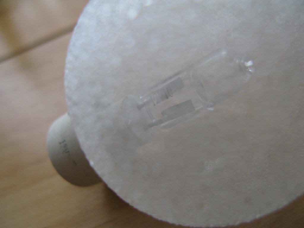

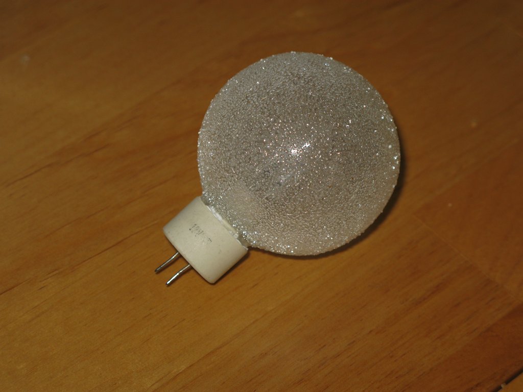

@Hubert ich hab mal ein paar Bilder angehängt. Die Kugel läßt sich leider nicht "einfach" von der Fassung trennen. Außerdem scheint die Glühbirne selber nichtmehr gesteckt zu sein. @Ben Ich hab die Birnen in klar auch noch nicht gefunden. @Timm Thaler Ich hatte die Lampe bei den Russen auch gefunden, die Glühbirnen noch nicht. Vielen Dank für den Tip. Ich werd mal ne Mail hinschicken. Die Lampe haben schon so lange, dass wir überlegt haben, ob wir die nicht noch in DM bezahlt haben ;-) Danke für die Feedbacks. Wenn sonst noch wer 'ne Idee hat, immer her damit. Werner

Ich würd versuchen die Glaskugel sauber vom Sockel zu lösen, evtl. mal einen Glaser fragen und hinterher einfach die Halogenbirne da drin zu tauschen. Die kann man ja mit den Klemmen einer Lüsterklemme an die alten Drähte pappen und dann ist das schön. Die Kugel wieder drauf und fertig.

Ich hab Paulmann.ru und Paulmann Deutschland schon gestern angeschrieben, aber die haben sich noch nicht gerührt... Die im Baumarkt meinten, dass die wegen der mattierten Oberfläche nicht mehr verkauft werden dürften. Sch**ß Glühlampenverordnung

Werner A. schrieb: > Die im Baumarkt meinten, dass die wegen der mattierten Oberfläche nicht > mehr verkauft werden dürften. Sch**ß Glühlampenverordnung Nee: Sch**ß Baumarkt, mal wieder keine Ahnung... Sie dürfen noch verkauft werden, sie dürfen in der EU nur nicht mehr hergestellt oder importiert werden. Paulmann hat das ja durch seinen Selbstbau-Satz umgangen, mit dem man einen E14/E27-Sockel mit einer HV-Halogenlampe und einem Glaskörper (Kerze, Kugel, klar, matt) kombiniert. Ist dann natürlich effizenter als eine Lampe mit mattem Glaskörper, und kostet auch nur das Zehnfache.
